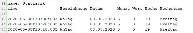

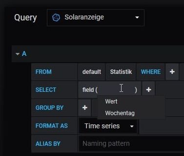

wenn ich in der InfluxDB nachsehe, wird für den EPEVER Tracer unter "Statistik" auch "Datum" gelistet. Bei Grafana nur "Wert" und "Wochentag" angeboten. Wo gehen die anderen Werte verloren?

Das überrascht mich jetzt auch. Ist anscheinend noch niemanden aufgefallen. Ich habe einen Verdacht, muss das aber erst noch näher untersuchen. Melde mich wieder.

Mit einem Update ist das Problem der fehlenden Statistik Werte in Grafana gelöst.
Das Measurement Statistik ist noch aus der Uralt Zeit von Solaranzeige. Hat eigentlich keine Bedeutung mehr, will ich aber auch nicht löschen, da es eventuell noch Jemand benutzt.

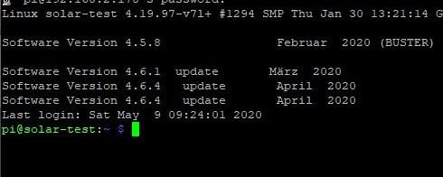

danke für deine Infos. Doch noch eine Frage: Was muss ich updaten? Die Software Version bleibt bei 4.6.4.

Ja, das ist richtig. Einfach nur update durchführen. Dann 10 Minuten warten, da die Statistik Daten immer nur zu den vollen 10 Minuten übertragen werden. Also 10,20,30 usw.
