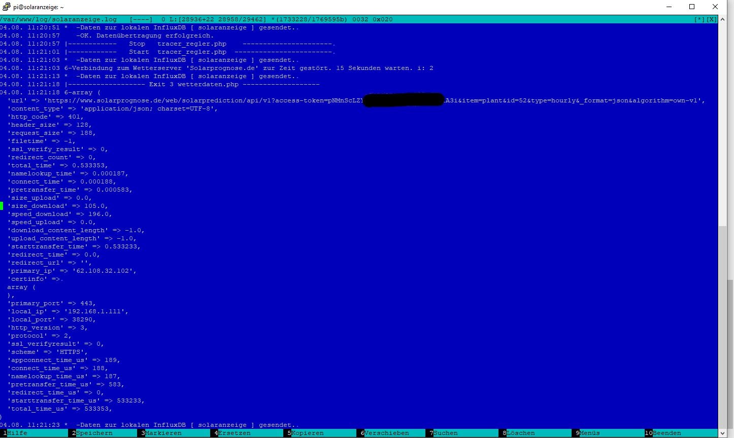

ich habe nun schon alles versucht, jedoch kommt bei mir nur "6-Verbindung zum Wetterserver ´solarprognose.de´zur Zeit gestört....." jedoch das schon seit ein paar Tagen.
Die generierte URL ist richtig, wenn ich die in einen Browser kopiere bekomme ich die Daten angezeigt. Was könnte ich noch versuchen, oder was übersehe ich.
Re: Wie gut sind die Prognosedaten?
Bei der Solarprognose muss die user.config.php angepasst werden.
Da wird das Problem drin liegen.
Dieser Teil muss eingefügt und ausgefüllt werden:

Außerdem zur Vorsicht noch einmal ein Software Update machen.

Der Teil ist in meiner user.config.php drinnen, dadurch wird ja auch die URL generiert die zur Abfrage führt.
udo27503
Beiträge: 16
Registriert: Mi 29. Jul 2020, 14:13
Beitrag von udo27503 »
nachtrag: die Abfage own-v1 ist die einzige die mir Daten anzeigt (Österreich)
