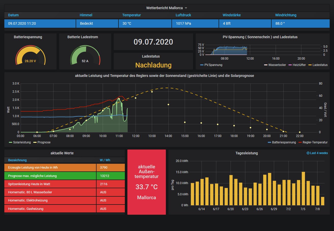

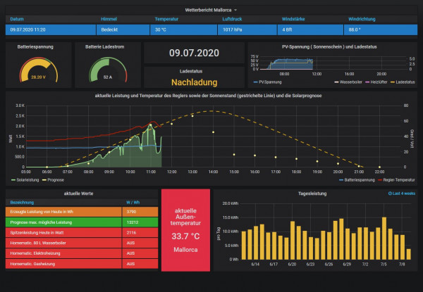

Das wollen wir einmal heute am 9.7.2020 prüfen. Das ist die Prognose:
Der Wetterbericht (obere Zeile) sagt bedeckt. Mal sehen wie das heute Abend aussieht....

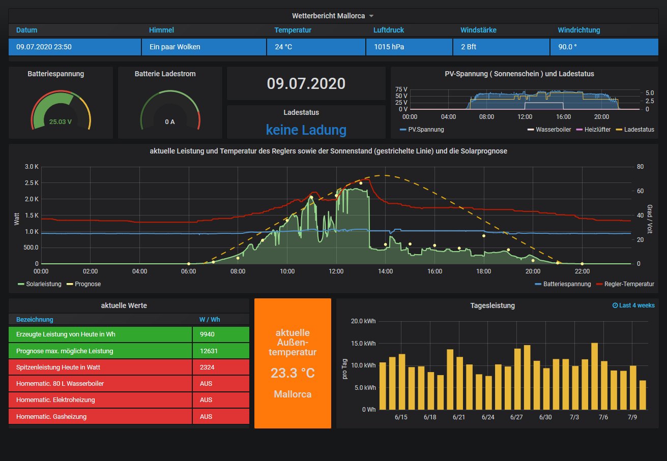

Wie man sieht hat sich die Prognose im laufe des Tages noch etwas verändert.
Das ist das Ergebnis am Abend. Sieht ja nicht so schlecht aus.

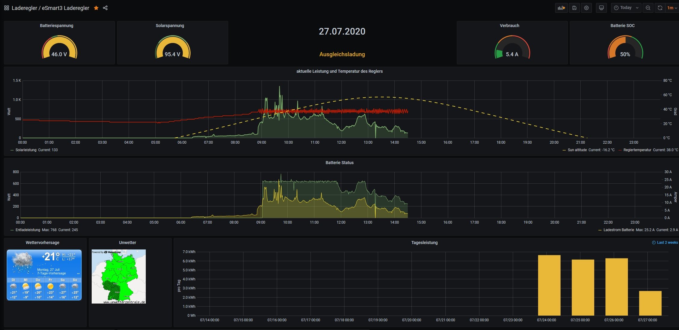

ich habe mir mein Dashboard nun aufgebaut und begonnen die Prognose einzurichten. Aktuell bin ich wie in Deiner Erklärung (PDF) vorgegangen. Alle Parameter in der user.config.php eingegeben und warte nun auf die Werte. Muss in der Influx DB noch irgendetwas gemacht werden? Oder erstellen sich die Datenfelder durch die API selber?
Ich bin Elektroniker mit "Programmiergrundkenntnissen", aber diese Art der Eingriffe geht über mein Wissen hinaus.
Der aktuelle Stand meines Dashboard: Gruß
Ben
Update: 2020-07-27 15:26h

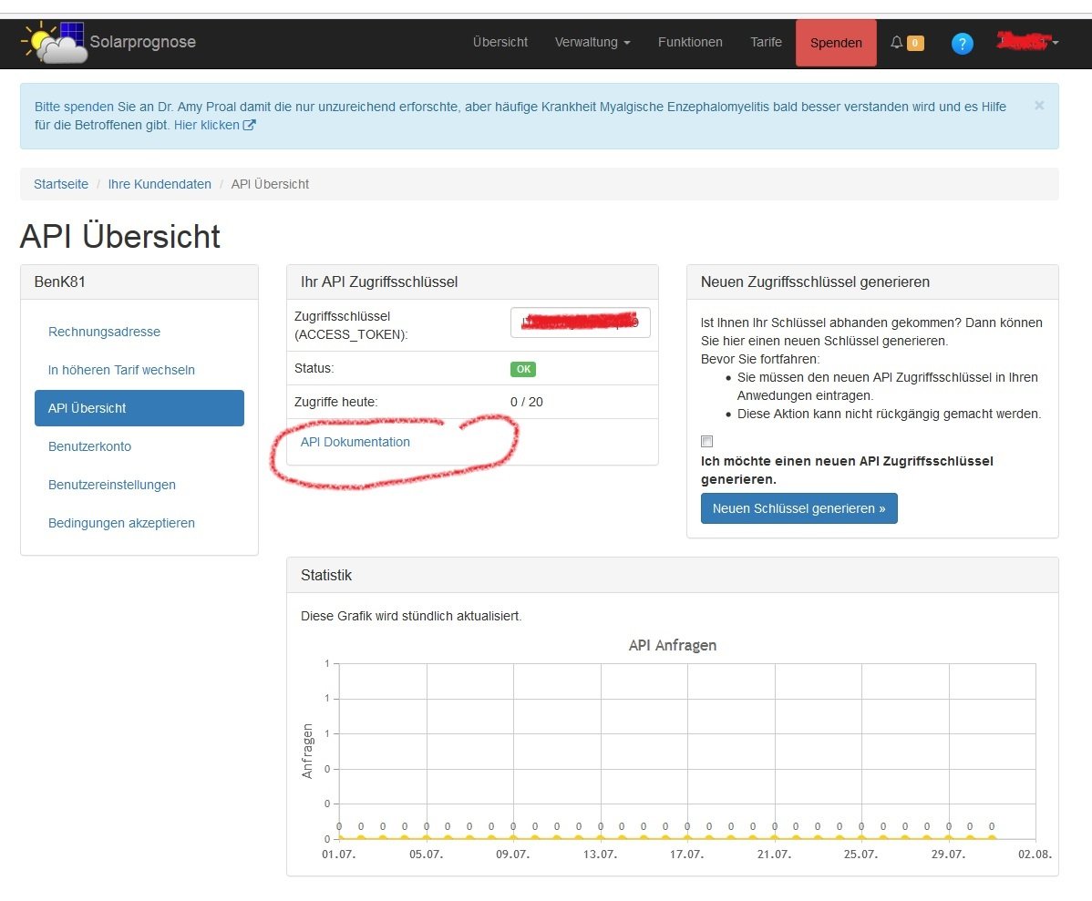

Es wird keine API Abfrage gestartet. Die Website www.solarprognose.de/ verzeichnet unter dem User keine Abfrage. Ich kann auch Leider keine Query mit dem Measurement "Wetterprognose" finden.
Ben

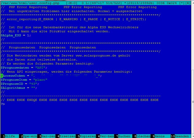

Kannst Du bitte einmal folgenden Abschnitt aus der user.config.php posten?
Den AccessToken bitte unkenntlich machen, aber prüfen ob er genau 32 Zeichen hat. Das ist wichtig.

Sooo...
Bitte nicht Ohrfeigen, wenn ich einen kapitalen Fehler gemacht habe...
Ich bin kein Profi.
Mein Abschnit in der user.config.php sah einfacher aus: Der Access Token hat 32 Stellen.
Gruß und Danke!
Gruß und Danke!

Re: Wie gut sind die Prognosedaten?
Nach "Plant" fehlt der Strichpunkt !
Solche Probleme kannst Du entdecken, wenn Du in /var/www/log in die php.log oder die solaranzeige.log vorzugsweise am Ende nachsiehst, da findest Du dann evtl. Fehlermeldungen mit Zeilenangabe und Dateinamen, wo der Fehler liegt...

Nach dem ich alles in der user.config.php eingerichtet habe, den User auf solarprognose.de eingerichtet habe, werden immer noch keine API Anfragen gestellt. Muss ich vielleicht irgendwo noch eine Abfrage einrichten?

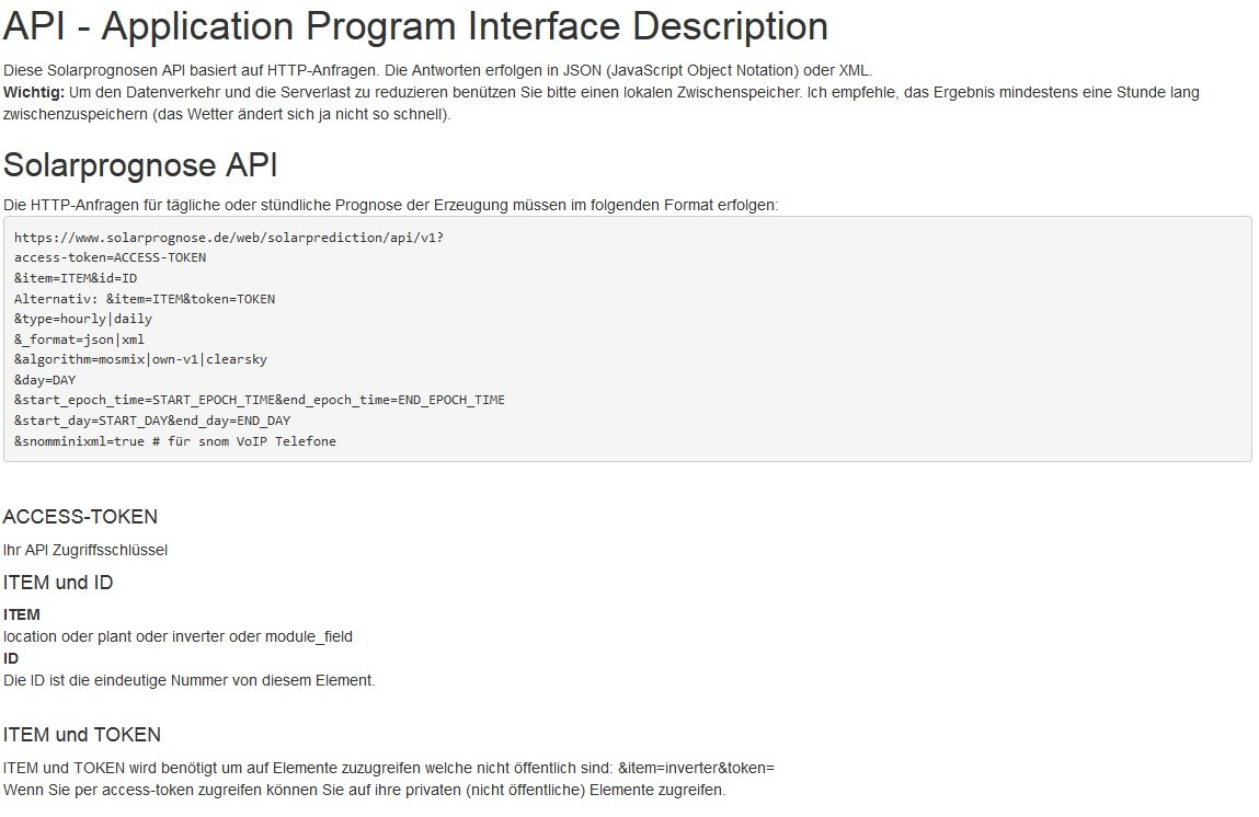

Auf der Website wird beschrieben, dass die API Abfrage wie folgt angestoßen werden muss. Oder muss ich das unter Solaranzeige anderweitig einrichten??

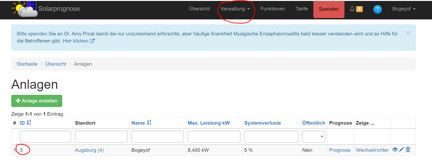

Ich gehe mal davon aus, dass Deine Angabe der ID (43?) falsch ist, gehe mal unter Verwaltung / Anlage und schau dort nach:
Eigentlich sollte in der user.config.php bei $Algorithmus = "mosmix"; rein, vielleicht hat @Ulrich das aber auch inzwischen wieder geändert. Kann leer bleiben, empfehle aber in Deutschland "mosmix".
