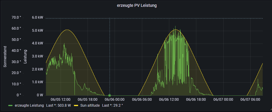

OK, das habe ich gefunden, aber der Error bleibt. Wie hast Du denn die Datasource genannt für Sun and Moon?
Als Fehlermeldung steht da noch: "Datasource 000000002 was not found"

OK, danke, verstehe ich aber noch nicht, wie ich die zweite Datenquelle einbinde. Ich kann für ein Panel entweder "Solaranzeige" oder "Sun and Moon" auswählen aber nicht einen Grafen aus Solaranzeige und einen aus Sun and Moon.
Da muss ich wohl noch tiefer in Grafana einsteigen.

OK, hab es gefunden, Datenquelle auf "Mixed" gestellt und dann mit Overrides die Darstellung angepasst:
