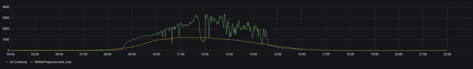

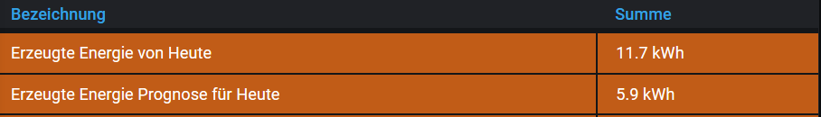

also bei mir schein die Prognose nich zu passen.
Ich habe mal den ZeitversatzL auf Null gesetzt und alle Stundenfaktoren auf 1 um die Werte zu kalibrieren.
Anbei ein aktueller Screenshot - Wetter ist perfekt. Sprich Sonne und keine einzige Wolke am Himmel.
Demnach müsste ich meine Stundenfaktoren auf über 2 anheben - kann das wirklich sein?
Oder habe ich einen anderen Fehler bei der Konfiguration gemacht (anbei meine prognose.php und prognose.py)?
Vielen Dank für die Unterstützung.

@etofi
Lass mich zuerst einmal ein paar Rahmenbedingungen abfragen, Du schreibst leider kaum etwas zur Anlage selbst:
Aus der angehängten prognose.php würde ich eine reine Südanlage mit etwa 30-40° Dachneigung und ca. 5,2 kWp herauslesen. Nur wenn dies zutrifft, wäre die Konfiguration korrekt. Ansonsten müssen wir hier nachsteuern.
Lass den Zeitversatz besser auf -1.0 Stunden, das hat schon seine Berechtigung (ändert an der Tagessumme eher nichts, nur zu welcher Zeit wieviel Ertrag berechnet wird verschiebt sich etwas.).
Ich habe eine Ost-West-Anlage und habe auch bei einzelnen Stunden Faktoren bis 1.65, es wäre also tatsächlich möglich, dass Du einige Stunden deutlich über 1 setzen musst. Genauso wird es evtl. Stunden mit nur z.B. 0.5 geben, wegen evtl. Schattenwürfe usw.
Ich habe Deine Daten durchlaufen lassen und aktuell sind sie etwas höher. Die Voraussage heute bei mir war ursprünglich 5,8 kWh, inzwischen wurde sie durch geänderte Daten auf 8,5 kWh angehoben. Auch wenn das Wetter rein sonnig ist muss das nicht bedeuten, dass die Vorhersage auch mit reinem Sonnenschein gerechnet hat, evtl. ändern sich die Werte im Laufe des Tages.
Wenn es Dir gelingt, an sonnigen Tagen die Berechnung zu trimmen, dann sollte es in Zukunft einigermaßen passen, egal welche Faktoren Du nehmen musstest. Die Wettervorhersage liefert nur Information wieviel Strahlung (kJoule/m2) vorhanden ist, wieviel davon die Anlage zu welcher Zeit aufnehmen kann müssen wir "trimmen". Hier sind natürlich massive Unterschiede durch Ausrichtung, Neigung und Verschattung sowie Wirkungsgrade usw, das kann nicht alleine durch einen Standardfaktor ausgeglichen werden.
Evtl. braucht es sogar noch einen "gleitenden" Winterfaktor, denn die Erträge von Ost-West und rein Süd unterscheiden sich über den Winter deutlich stärker wie in den Sommermonaten. Dafür muss ich aber erst mal eine ganze Sommer-/Winterperiode abwarten.
Bestätige bitte zuerst die Anlagenparameter und gib mal Input, wieviel Tagesertrag aktuell dann bei einem reinen sonnigen Tag zu erwarten wäre (aber ein Faktor zwischen 1.5 und 2.0 erscheint mir zu den wichtigen Zeiten durchaus realistisch)...

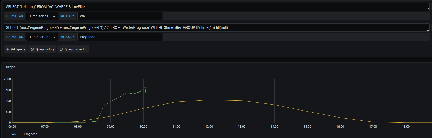

etofi
- Beiträge: 56
- Registriert: Fr 27. Nov 2020, 12:15
@Bogeyof
Also ich habe eine 4,88 kWp Anlage mit 180°Südausrichtung und einer 32° Neigung ohne Verschattung.
Es sind 16 Aleo S19_305HE Module mit Solaredge Leistungsoptimierern und einem Solaredge SE5000 WR.
Die 26,3 qm Generatorfläche habe ich aus der Berechung meines Installateurs genommen.
Ich habe die eine Stunden jetzt mal wieder rein genommen. Leider hat es dann heute doch noch ein paar Wolken gegeben aber ich glaube ich muss da trotzem die Stundenfaktoren deutlich anheben.
- Beiträge: 923
- Hat sich bedankt: 26 Mal
Dank der einen Stunde ist jetzt zumindest Beginn und Ende relativ sinnvoll. Die Stunden von 9:00 bis 16:00 müssen deutlich angepasst werden, geht schon in Richtung Faktor 2.
Dein Ertrag ist schon auch sehr gut, ich hatte ein paar Wolken am Nachmittag und im Winter im Westen einen Schatten vom Nachbar-Baum, aber ich kam heute gerade mal auf 9,5 kWh trotz 8,4 kWp. Da sieht man die Unterschiede Süd zu Ost/West extrem, im Sommer wie gesagt kaum Unterschiede...
