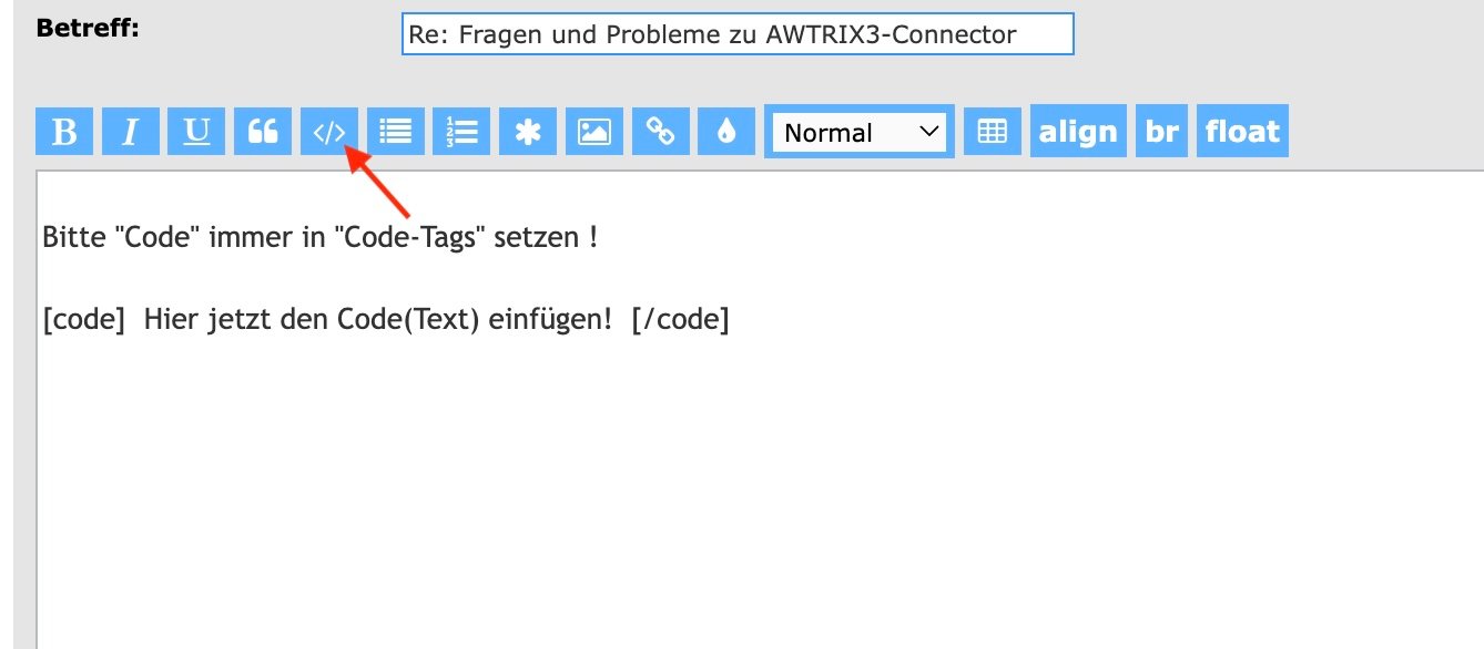

So ist die Formatierung futsch! Bitte nochmal so!
Bitte "Code" immer in "Code-Tags" setzen !
Das soll dann (in der Vorschau) so ausschauen!
  Hier jetzt den Code(Text) einfügen!

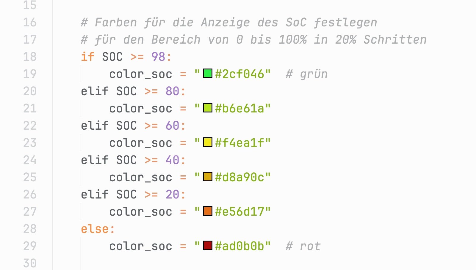

    # Farben für die Anzeige des SoC festlegen
    # für den Bereich von 0 bis 100% in 20% Schritten
    if SOC >= 98:
        color_soc = "#2cf046"  # grün
    elif SOC >= 80:
        color_soc = "#b6e61a"
    elif SOC >= 60:
        color_soc = "#f4ea1f"
    elif SOC >= 40:
        color_soc = "#d8a90c"
    elif SOC >= 20:
        color_soc = "#e56d17"
    else:
        color_soc = "#ad0b0b"  # rot

Hier passiert die "Magie"!
der Progressbar des SOC wird auch in der "Ladeabhängigen" Farbe dargestellt! Bitte beachten
"progressC": color_soc, wird jetzt mit "C" geschrieben
Ich hoffe ich habe nichts übersehen, ansonsten melden! Have Fun!
