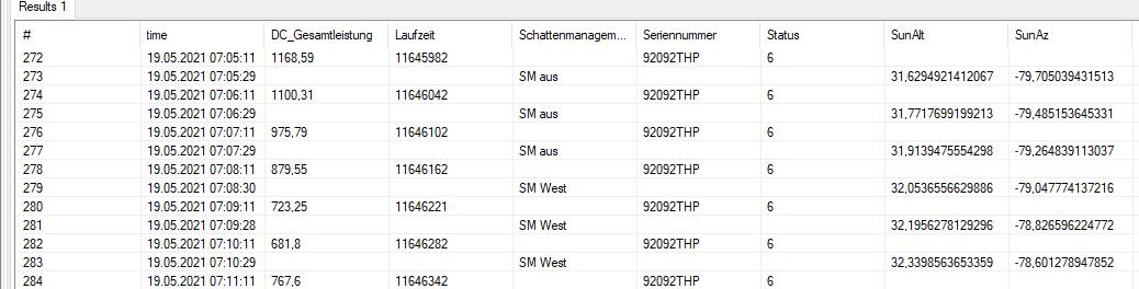

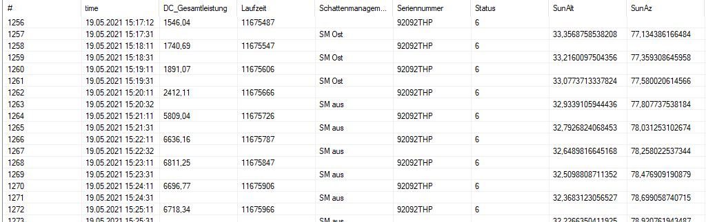

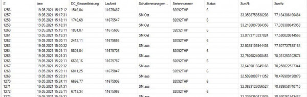

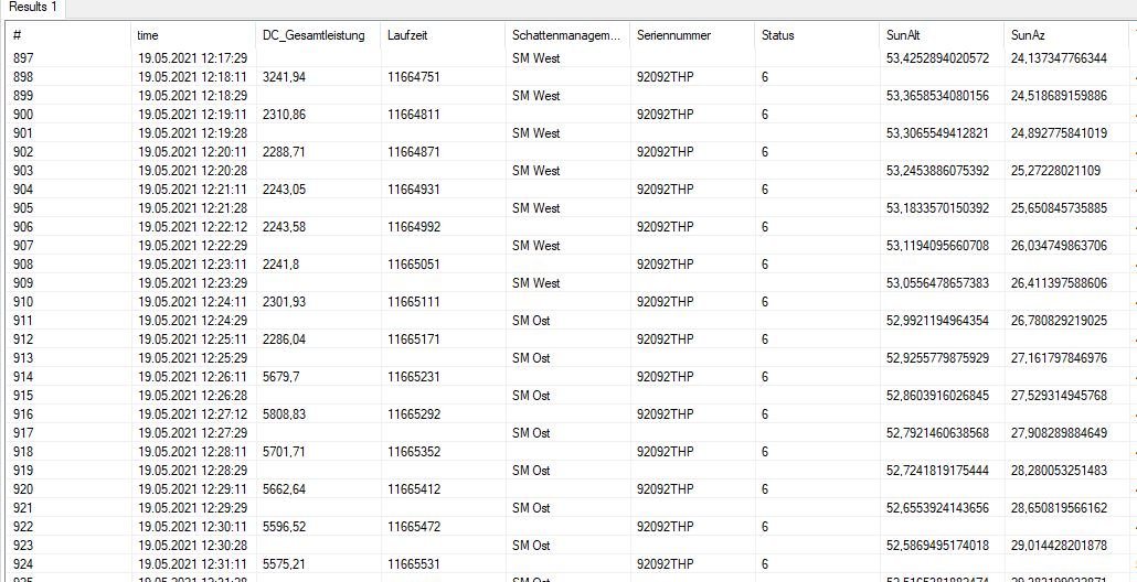

Also hier habe ich nochmal die Übersicht über die drei verschiedenen Tageszeiten wo was passiert :
West an sollte aber eigentlich Ost sein
Umschaltung von West auf Ost müsste dann logisch ja auch gedreht sein
Und hier dann von Ost auf aus
