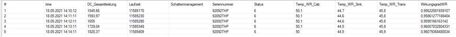

Das Feld Schattenmanagment ist jetzt auch dazu gekommen aber SunAz und SunAlt nicht.

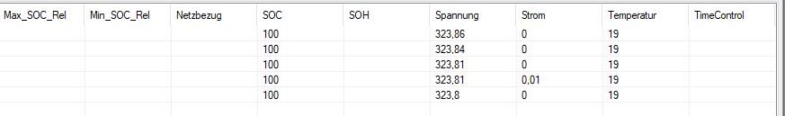

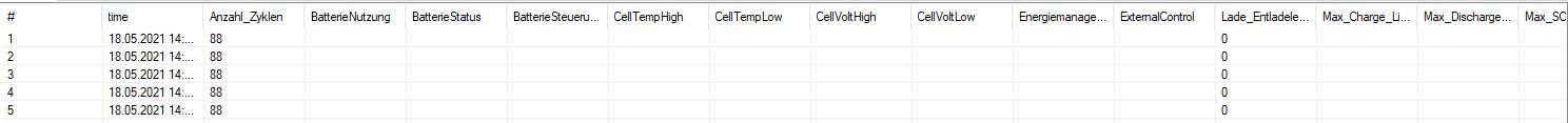

Hab es angepasst aber leider sieht die Tabelle noch immer nicht anders aus. Hier mal ein Bild
Mein Batterie Tabelle ist auch noch sehr nackt.
