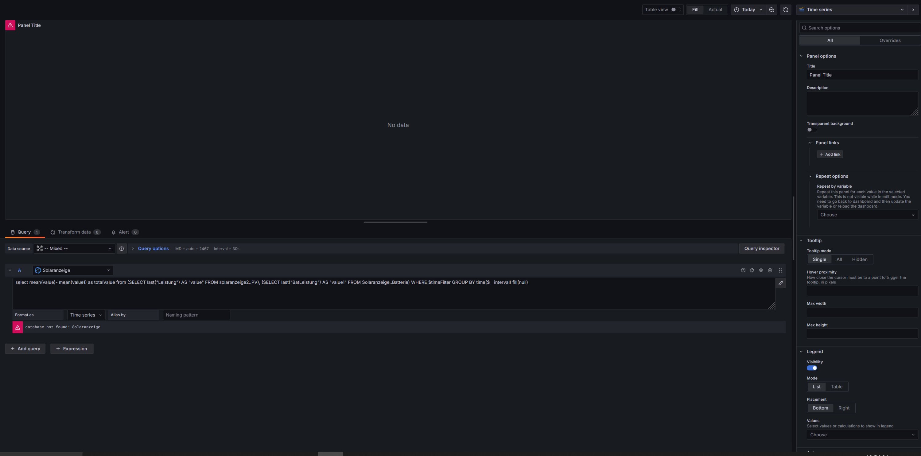

Geb ich das falsch ein ? Die gibt es doch...

Re: Gesamtverbrauch zweier Quellen SDM630 in Grafana darstellen
In dem Panel mit "No data" gibt mal unter Data source statt "Solaranzeige" Mixed an.

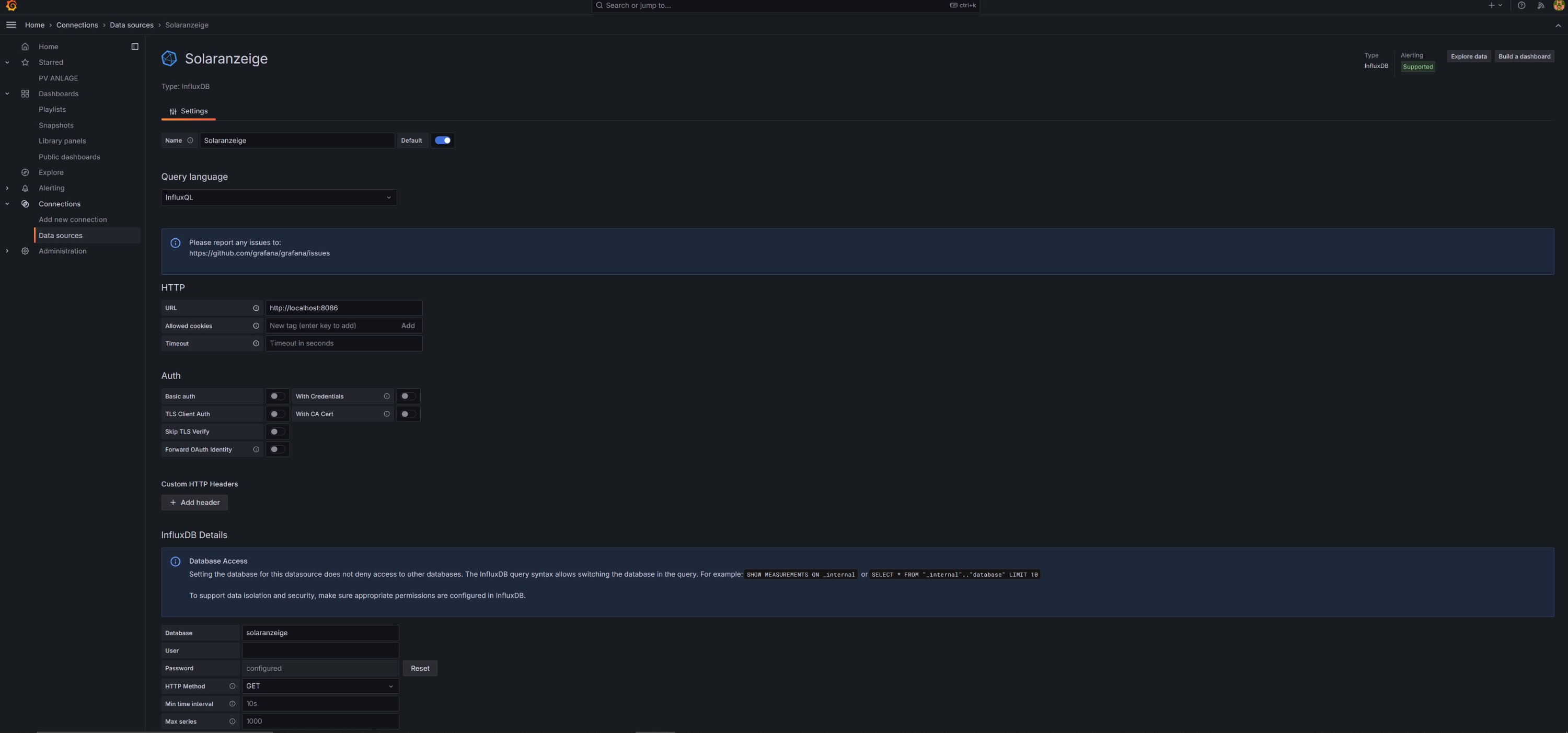

Schau mal in den Einstellungen, wo Du die Datenbanken-Quellen eingerichtet hast.. die Datenbank heißt garantiert nicht "Solaranzeige".. ich denke eher "solaranzeige".. Das was Dir in der Auswahl als "Solaranzeige" dargestellt wird (legt man als Bezeichnung individuell fest), ist nicht unbedingt auch der Datenbankname--
