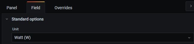

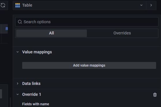

Ich habe die Wetterdaten von OpenWeather in einem Panel eingebunden. Jetzt möchte ich gerne noch die Einheiten hinzufügen. Die Screenshots im Manual sind von einer anderen Grafana Version.
Ich könnte mit Override die Einheiten hinzufügen, was ich jetzt bei zwei Positionen auch gemacht habe. Bin mir aber nicht sicher, ob es nicht einen anderen Weg gibt. In Screenshots/Videos sieht man im Edit-Modus rechts oben immer die Punkte "Panel", "Fields", "Overrides". Unter Fields kann man dann die Einheit per Spalte festlegen. In meiner Installation steht dort nur "All" und "Overrides".
Wie kann ich die Ansicht wechseln? Oder ist dies noch einen andere Grafana Version?
Vielen Dank
Ansicht in fremden Manual/Video Meine Ansicht
Vielen Dank
- Grafana_2.JPG (13.67 KiB) 7318 mal betrachtet

@Sunny-Bird & @Bobber69:
Ich habe es mit einzelnen Overrides gelöst. Funktioniert problemlos.
Sollte jemand die Windrichtung vom Winkelmaß in Himmelsrichtungen übersetzt haben wollen, hier das Value Mapping für 8 Windrichtungen (16 sind mir zu genau
Ich habe es als Override für das Feld "Windrichtung" eingefügt, da ansonsten auch die restlichen Werte der Tabelle überschrieben werden.
Nach dem Eintippen des ersten Wertes kann man für neue Werte auch "Range" auswählen.
