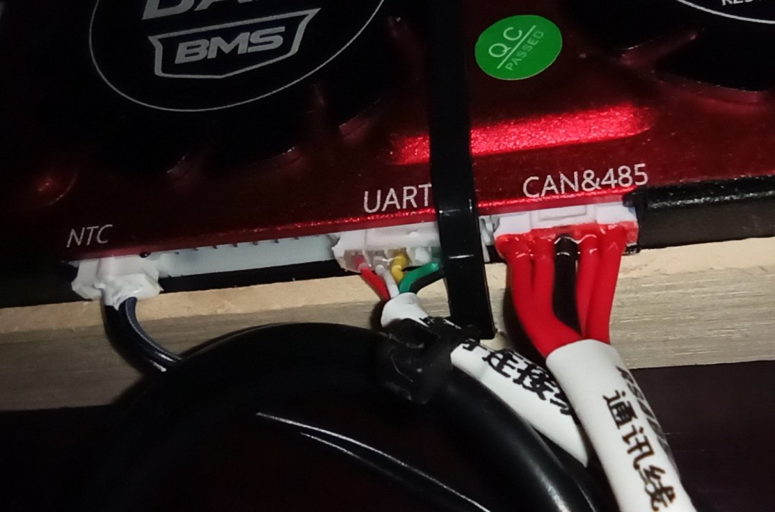

wyky
- Beiträge: 95
- Wohnort: Landkreis Günzburg
- Danksagung erhalten: 4 Mal
Re: Problem Daly BMS, RS485 Pin-Belegung
Ich hab die Kabel benutzt wie oben beschrieben. Bluetooth kann weiterhin über UART genutzt werden. Anbei zum Verständnis noch ein Bild.
Gruß Udo
Gruß Udo

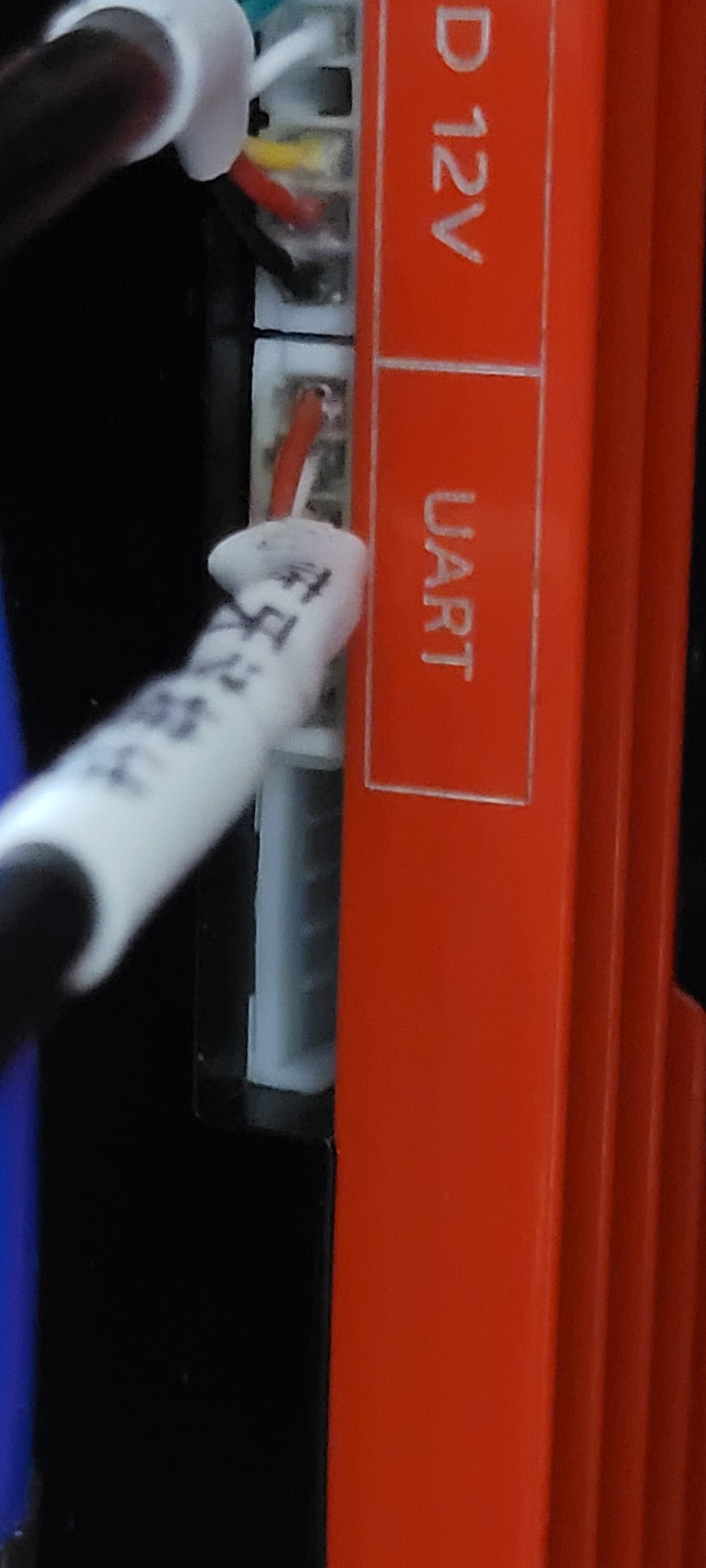

Danke für das Bild. Schon komisch dass es so viele verschiedene DALY gibt. Die Herstellerseite ist ja auch ein Totalausfall. Nach Rückfrage ist jetzt klar, dass auf meinem BMS die RS485 eingespart wurde.
