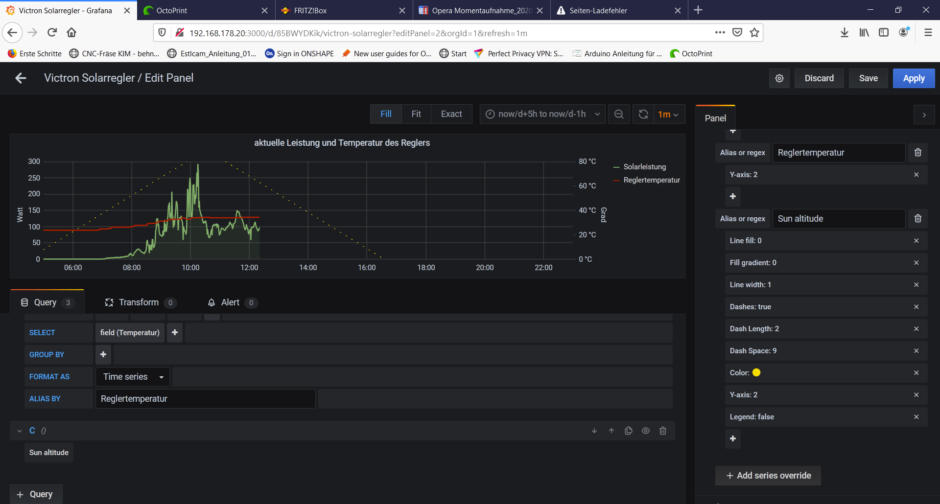

Hallo Freunde der Sonne,
seit einigen Stunden versuche ich nun das Plugin Sun and Moon zum laufen zu bringen.
Ich habe es heruntergeladen meine Ortsdaten eingefügt und habe es getestet und dann gespeichert.
Ich melde mich wie beschrieben im Grafana Dashboard an und rufe edit bei aktuelle ( leistung und Temperatur des Reglers ) auf.
Add Query (C) angeklickt und " Meine Stadt " also Unna angeklickt und als datasource Sun altitude ausgewählt. Die Anzeige sieht dann so aus, was muss ich denn nachen um die gestrichelte Linie angezeigt zu bekommen ?
Den RPi habe ich auch schon neu gestartet, bringt aber auch nicht die gewünschte Ansicht.

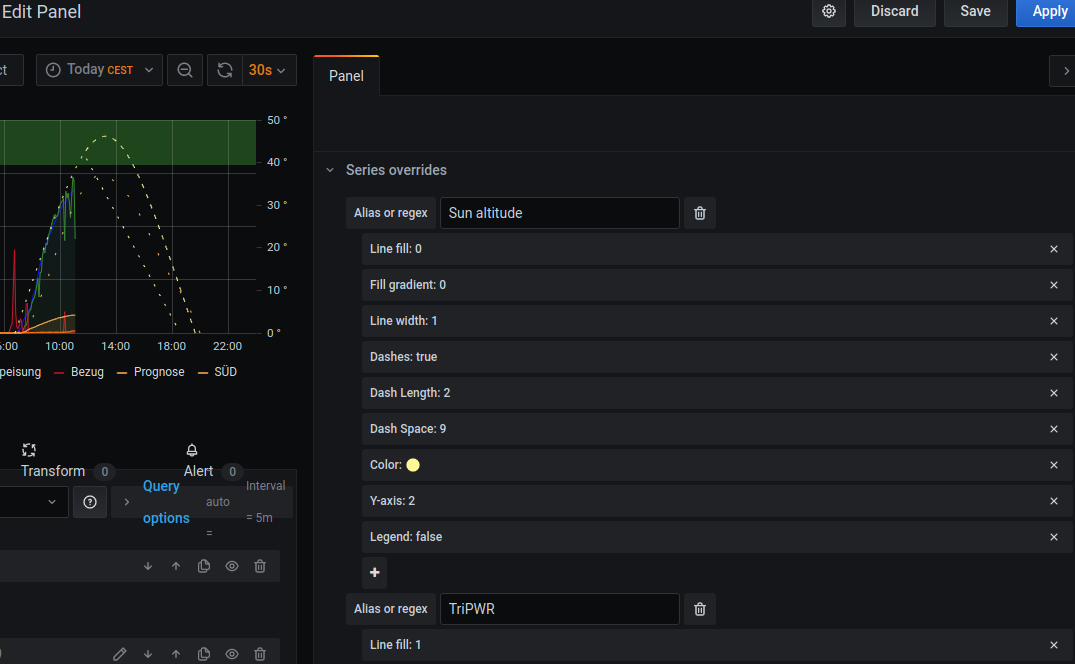

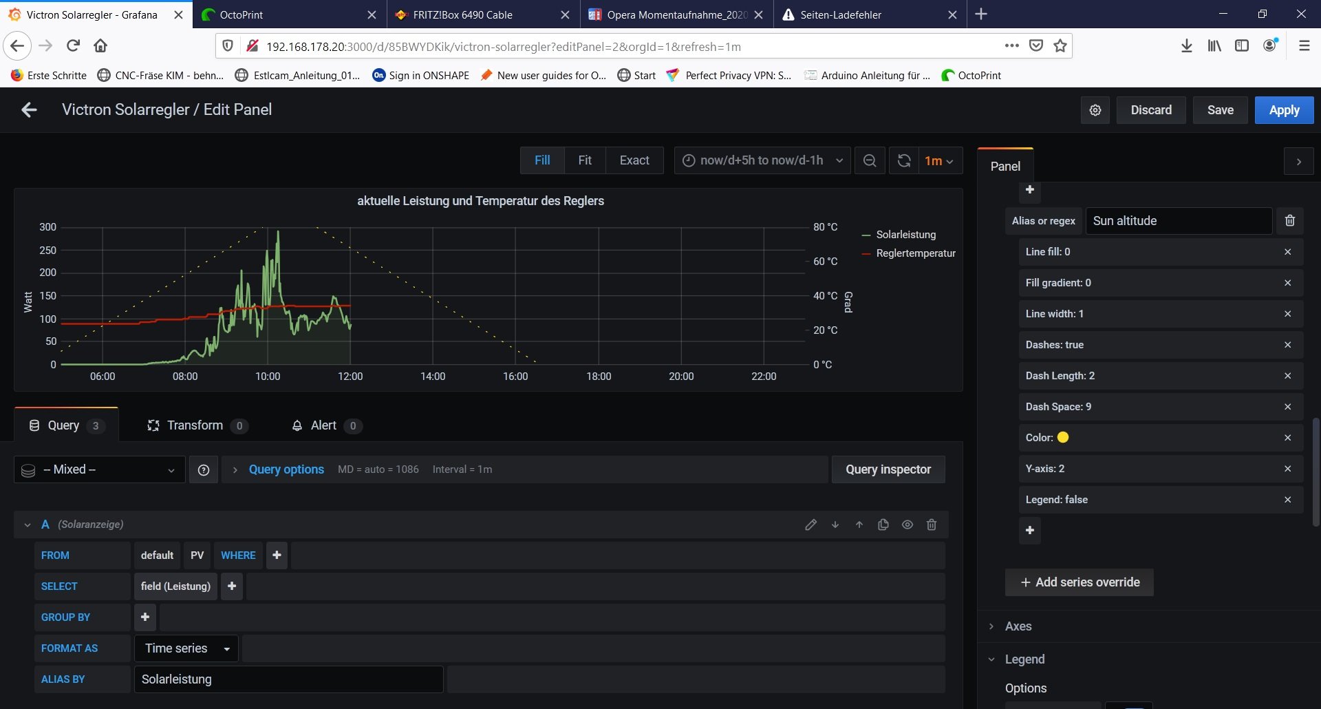

hi,
Du musst die Kurve auf die rechte Y Achse mounten...einloggen in grafana, das Panel anklicken und runter zu display..display overrides...editieren...dann noch die Einheit von Temp auf Grad umstellen und line=false so wie dashes =true einstellen,bin grad am falschen PC sonst könnte ich das Foto einbinden
da kannste dann auch noch Strichabstände, Farben etc einstellen
die sun and moon Kurve scheint mir arg hoch...der Sonnenstand müsste doch längst niedriger sein, ist da auch wirklich sun altitude eingestellt?
gruss
Andreas
gruss
Andreas

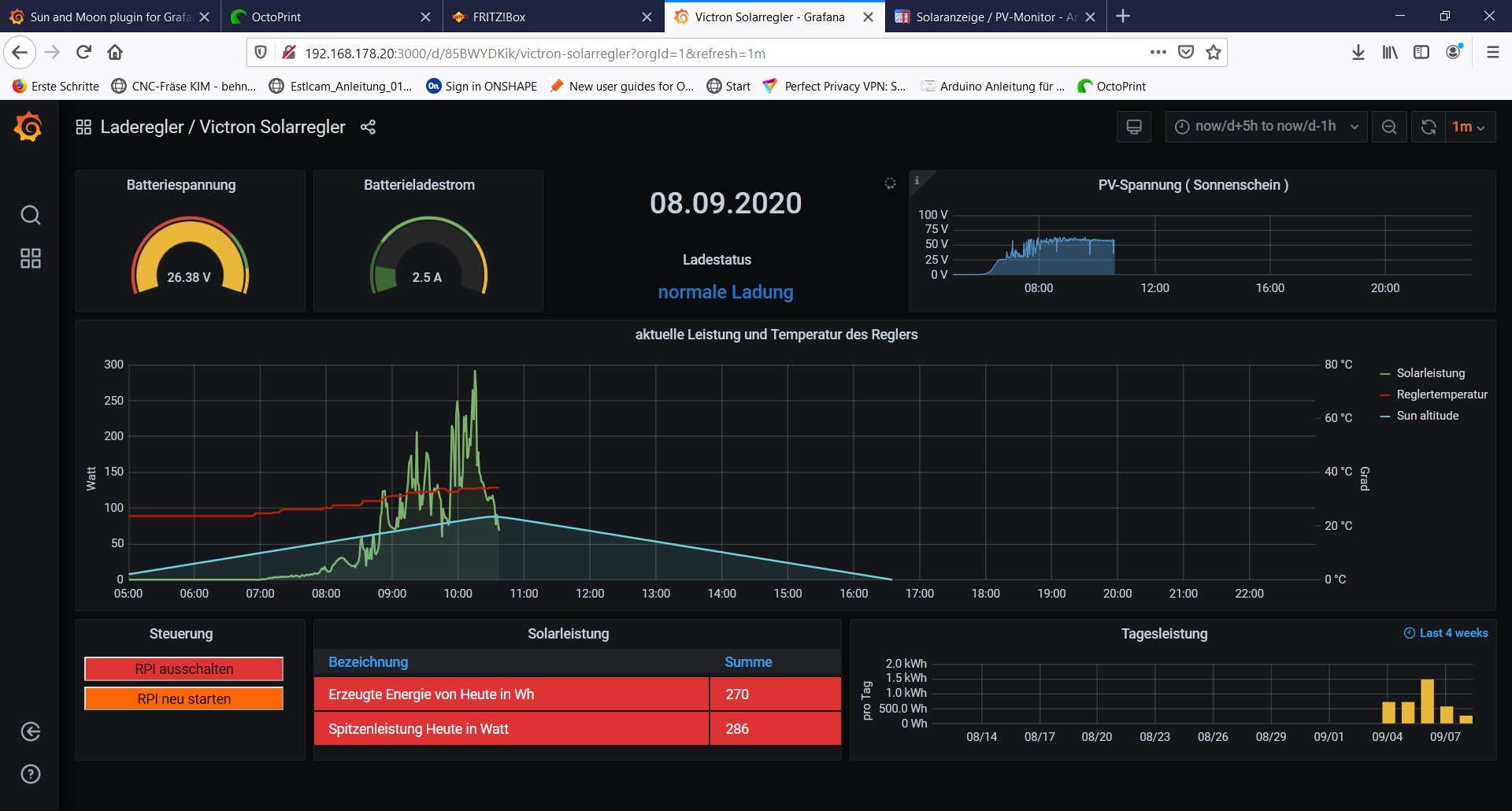

doch noch geschafft, am linux pc ist halt noch alles ungewohnt
der schräge Strich ist ab und zu drin,vermutlich Fehler im Browsewr, mit reload ist der weg
Nach dem editieren sieht es dann so aus, ja ich habe sun altitude in data source 3 eingestellt,
