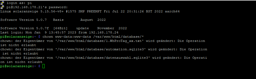

Ich verwende die Image Version 5.8.0 (64 Bit)
Für den Befehl chown www-data:www-data /var/www/html/database/* fehlen scheinbar dem PI User die Rechte.

Entschuldigung, natürlich:
sudo chown www-data:www-data /var/www/html/database/*
Re: Shelly Pro 1PM Einbindung
sudo chown www-data:www-data /var/www/html/database/* hat leider nichts gebracht es bleibt leider der gleiche Fehler in der php.log
