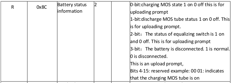

mikep500 hat geschrieben: ↑
Mo 12. Dez 2022, 21:12
kann mir von den Entwicklern des JK BMS Reglers jemand sagen was mit dem Bat Status oben links angezeigt wird?
In der Original App wird das nicht angezeigt.
Danke Mike
Hallo Mike,
er wird in der App angezeigt, aber hier sind mehrere Stati in einem Wert:
(Auszug aus "Communication protocol between monitoring platform and BMS")
VG Helmut

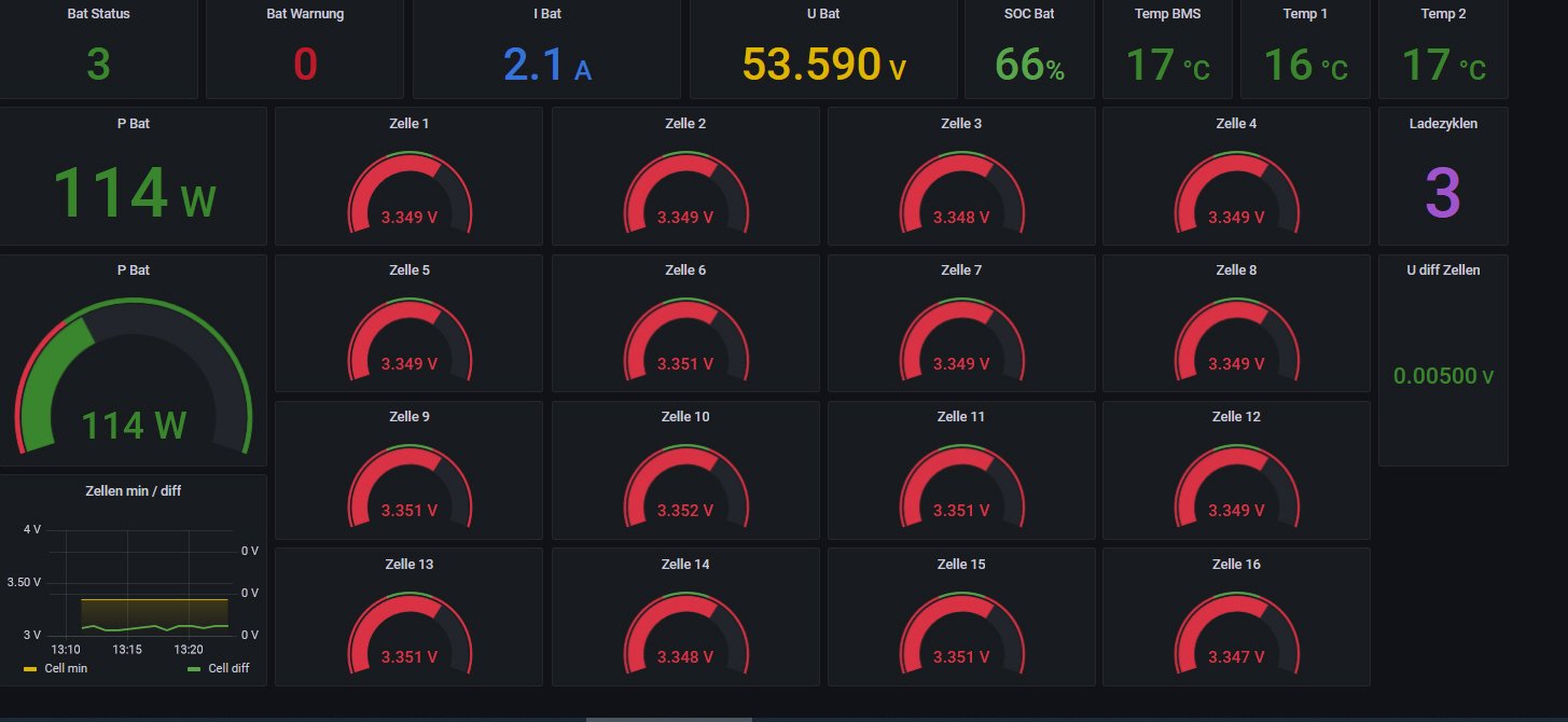

Hallo
Habe mittlerweile diesen log:
Damit funktioniert Garafana auch sehr gut leider bzw komisch ist das ich diesen output nur bekomme wenn ich das $Tracelevel = 10; // 1 bis 10 10 = Debug auf 10 minimal auf 9 stelle

Spannung am RX/TX vom JK-RS485 Dongle ist bei mir: 2,23V / 2,56V
OK: nach längeren Warten kommt im Log doch kein -invalid frame! instead of 0x83 mehr.
Dürfte doch eigentlich auch keinen unterschied machen welchen Trace Wert man einstellt oder ?
Besten Dank vorab
Sralus
Re: Inbetriebnahme JK-BMS über RS485
Der Tracelevel hat ausschließlich mit der Menge der LOG Einträge zu tun. Der kann auch auf 0 gestellt werden, dann wird damit die LOG Datei "ausgeschaltet". Das hat aber keinen Einfluss auf die Verarbeitung der Daten.

Kann mir da je,mand helfen?
Das sieht ganz danach aus, als ob du vergessen hast, die Datenbank "jkbms" zu erstellen, oder sie etwas anders genannt hast. Auf Gross- und Kleinschreibung achten!
sralus
Beiträge: 32
Registriert: Mi 21. Sep 2022, 00:04
Beitrag von sralus »
im Terminal: influx
Dann show databases
da müsste dann ja " jkbms " stehen
pi@solaranzeige:~ $ influx
> show databases
name
_internal
solaranzeige
steuerung
jkbms
Stalus
