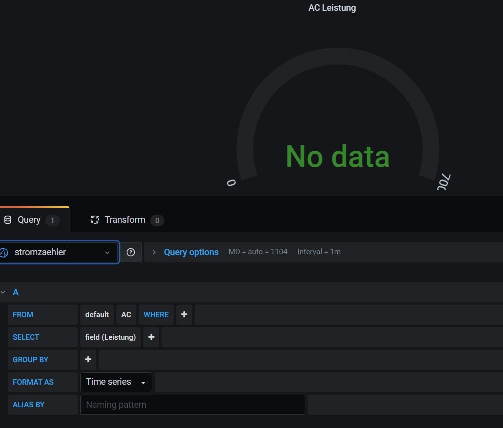

Nachdem ich beide Dateien und das Script ausgetauscht habe, erhalte ich immer noch keine Daten in Grafana.
Ist doch richtig, dass ich einfach nur beim Panel "AC Leistung" die Datenbank von Solaranzeige auf stromzaehler ändern muss.
Dann sollten doch Daten reinkommen. In der log-Datei wird nur noch '1.user.config.php ausgewertet!

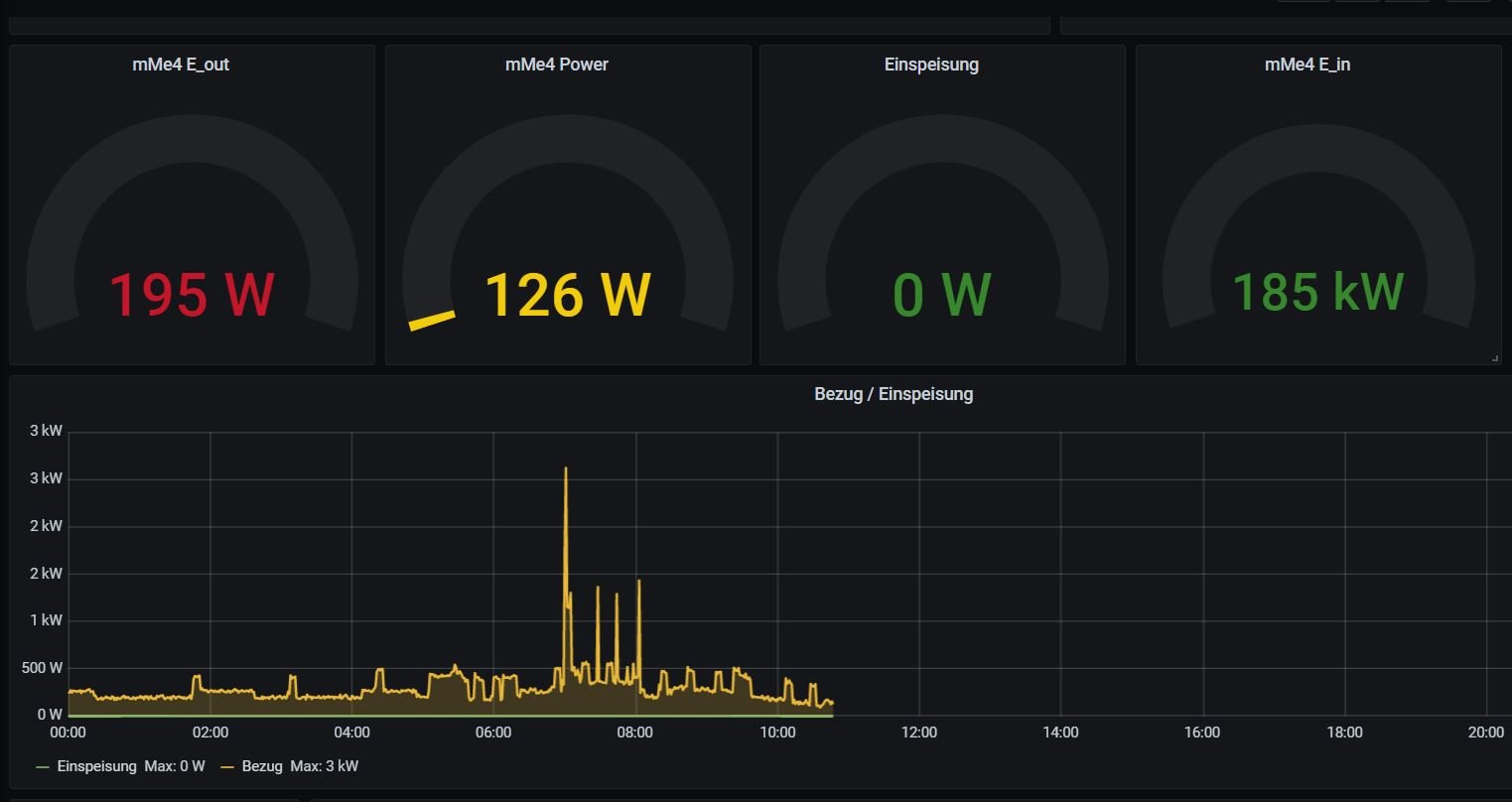

So, hier erst mal ein Auszug vom einfachen Dashboard zur Kontrolle.TeamO hat geschrieben: ↑Do 5. Jan 2023, 19:54Der Powerwert wird nicht in der Datenbank selber anders verarbeitet, sondern in der geänderten Abfrage habe ich einen Wechsel integriert.
Ist der Powerwert >0 wird dieser Wert in das Measurement Bezug geschrieben und bei Einspeisung wird 0 eingetragen. Wenn der Powerwert <0 ist wird er in das Measurement Einspeisung geschrieben und unter Bezug wird 0 eingetragen.
Und genau dieses Vorgehen muss Du morgen mal beobachten, ob es auch wirklich so passiert.
Leider liefert das Balkonkraftwerk aktuell zu wenig Strom um eine Änderung des Einspeisewertes zu sehen, sieht aber gut aus. Aber es ist ja nicht der Einspeisewert der angezeigt wird, sondern der verschenkte Strom an den Versorger, da die Solaranlage mehr produziert als der aktuelle Verbrauch. Der angezeigte Powerwert (Bezug) beinhaltet ja bereits die Einspeisung der Solaranlage. Wenn die Solaranlage z.B 100 Watt produziert und mein Verbrauch bei 300 Watt liegt, ist der Powerwert 200 Watt. Obwohl ich mit 100 Watt einspeise bleibt der Einspeisewert auf 0. Erst wenn die Solaranlage mehr liefert als ich verbrauche ändert sich der Einspeisewert ins positive, was aber keine Einspeisung ist, sondern der verschenkte Mehrertrag.
Kann ich überhaupt die echte Einspeisung ermitteln?
Morgen soll mehr die Sonne scheinen, dann melde ich mich noch mal.
Gruß Heinz-Jürgen
