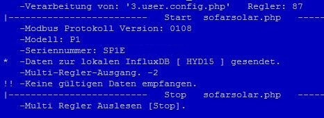

In der LOG Datei wird ein Modell genannt. Was steht da bei dir drin? Eventuell ist das Modell noch unbekannt.
/var/www/log/solaranzeige.log
Maddin77
Beiträge: 189
Hat sich bedankt: 78 Mal
Danksagung erhalten: 8 Mal
Re: SofarSolar HYD - Hausverbrauch und weitere Daten
Beitrag von Maddin77 »
Ulrich hat geschrieben:
Mo 27. Mär 2023, 11:26
folgendes
