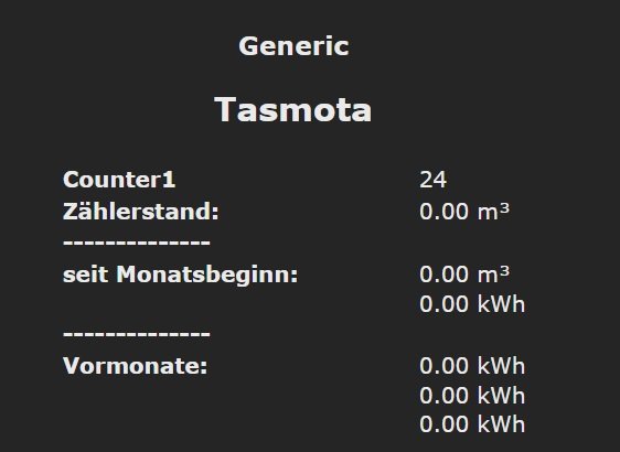

Hallo Timo,
ich hab das nun mal versucht umzusetzen wie es in der Anleitung steht.
Ich hab eine 4.user.confi angelegt und die Änderungen entsprechend gemacht.
Welche Reglernummer muss denn der D1 bekommen?
Muss ich in dem Topic bei dem D1 tatsächlich "Shelly" einsetzen? Bei mir nennt der sich eigentlich "Gaszaehler" und so nennen ich ihn auch in der 4.user.config.
Leider zählt er bei mir nur den Counter hoch, summiert aber nichts auf die kwh

Beiträge: 1068
Hat sich bedankt: 23 Mal
Danksagung erhalten: 204 Mal
Re: Anleitung: Gaszähler auslesen und Daten per MQTT in eine Datenbank schreiben
der Zähler bekommt keinen eigenen Regler, sondern schreibt über MQTT in die Datenbank einer bestehenden x.user.config.php.
Bei Dir dann am besten 1.user.config.php.
Steht aber auch so auf der 1.Seite in der Anleitung.
Hast Du auch die anderen Dinge entsprechend gemacht? Scheint mir jedenfalls nicht so, wenn bei Dir überall 0 steht und nicht Dein eigener Wert.

Aber was trage ich dann in der 1.user.config bei $Topic ein ?
Bei mir steht dort "Heizstab" weil ich in der Automation dem Relais "Heizstab" sage wann es an oder ausgehen soll.
Nachtrag: Ich hab im Script meinen Zählerstand eingetragen.
Leider zählt nur der Counter hoch aber der Zählerstand ändert sich nicht.

Beiträge: 1068
Bei $Topic muss nichts stehen. Ist aber doch auch so in der Anleitung genau beschrieben, dass nur das eingetragen werden muss:
$MQTT = true;
$MQTTTopic[1] = "solaranzeige/anzeige/1/cm";
$MQTTTopic[2] = "solaranzeige/anzeige/1/kWh";
$MQTTTopic[3] = "solaranzeige/anzeige/1/Change";
Grund ist, dass die Solaranzeige die Daten nicht vom D1 abholt, sondern auf die Topics wie angegeben "hört".
Weswegen bei Dir nichts hochgezählt wird kann ich Dir so nicht sagen. Wenn das Script komplett eingetragen ist und alle einstellungen passen, sollte es eigentlich gehen.
