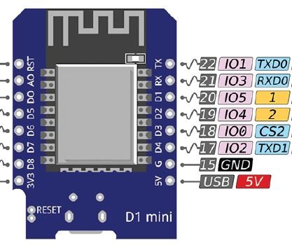

- Am D1 mini muss eine achtpolige Stiftleiste auf der Seite mit "G" aufgelötet werden (Pins USB, 15, 17-22)
- Anschließen des Reed-Kontaktes an Pin 15 (G/GND) und Pin 17 (IO2/TXD1/4/2)
D1 Mini Pinout.jpg (33.2 KiB) 108862 mal betrachtet
- Die angehängte Tasmota-Firmware muss auf dem D1 mini geflasht werden. Dazu am besten Tasmotizer verwenden Gaszähler_tasmota.zip Passwort lautet Gaszähler
