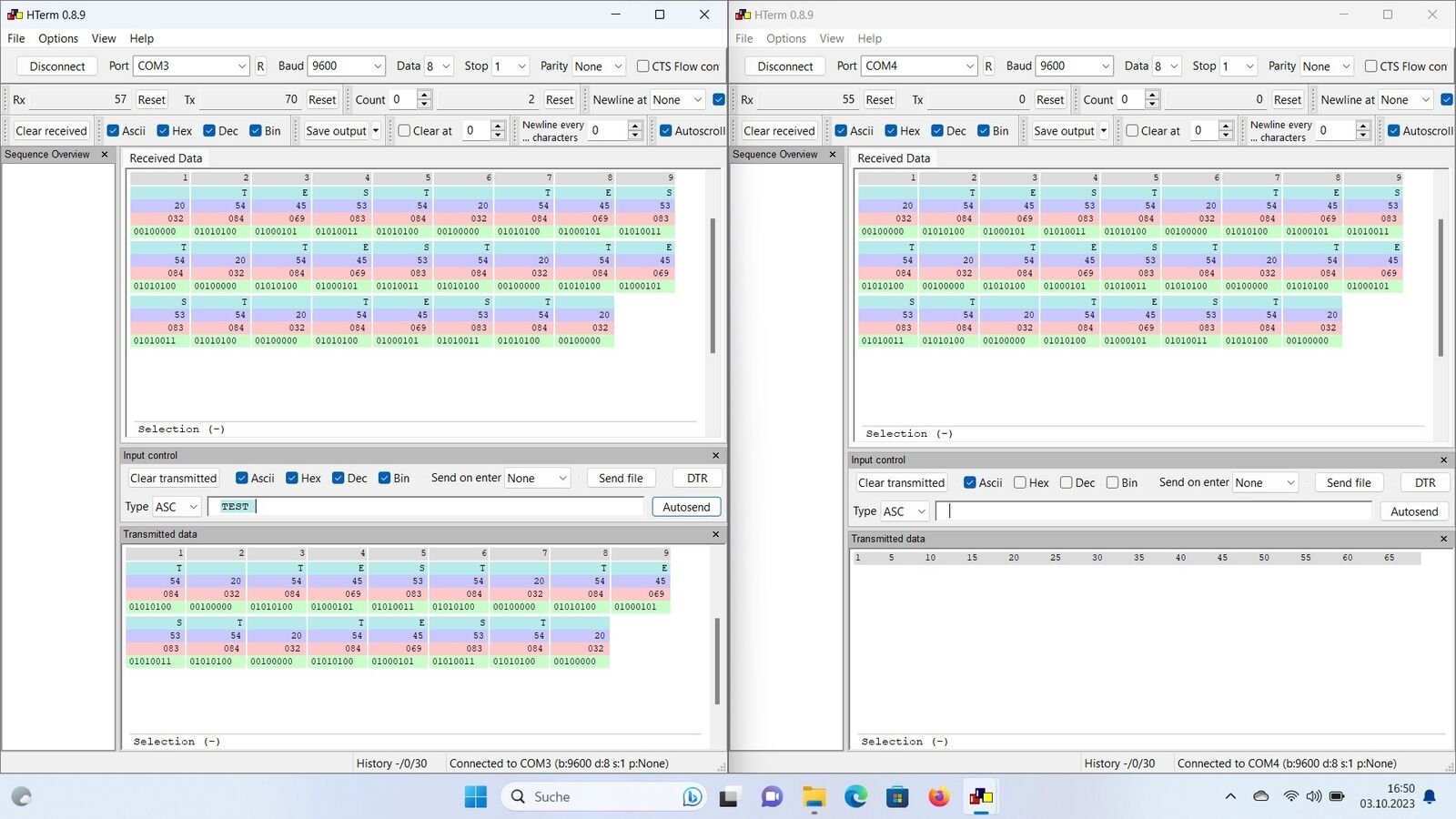

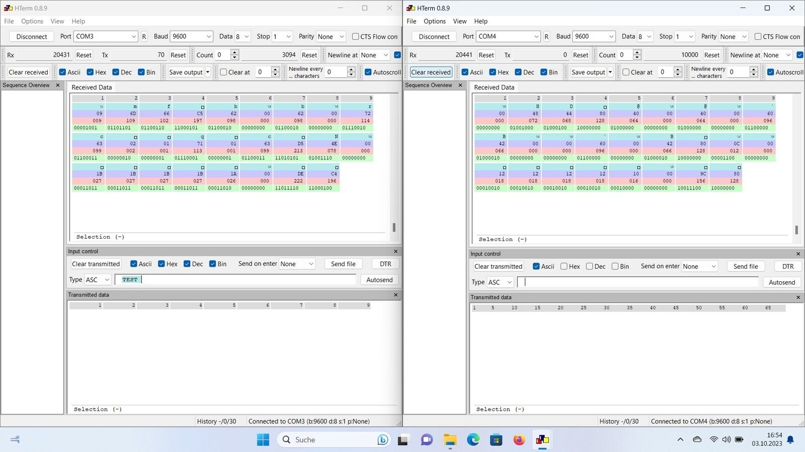

Hier mal zwei Screenshots von hterm. Linke hterm (COM3) ist die Lese-Sende-Kombination aus USB- und TTL-Kopf und das rechte hterm (COM4) ist der USB-Kopf zum auslesen der gesendeten TTL-Daten.Beim Test-Aufbau, wo der USB-Kopf sendet und gleichzeitig empfängt, sendet der TTL-Kopf dieselben Daten an den zweiten USB-Kopf.Beim Auslesen am Zähler sind es unterschiedliche Daten.
Ob der USB-Kopf richtige Daten vom Zähler ausliest müsste ich mal prüfen. Aber da ja die Daten vom zweiten Kopf anders sind ist das noch nicht so das Problem

Ich habe den Abstand von "nicht vorhanden" bis ca. 5mm mit Unterlegscheiben getestet und immer kommen falsche Daten an.
Das Interessante ist ja, dass es mit Testdaten ohne Fehler funktioniert. Da können die Köpfe auch direkt aufeinander liegen.
