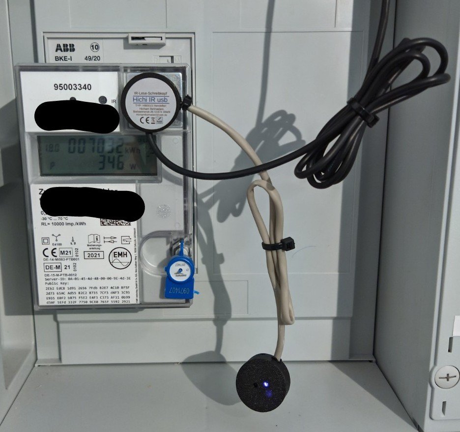

je nachdem ob du einen USB-Lesekopf hast oder einen TTL-Lesekopf, kannst Du die Leitungen eines zweiten TTL-Lesekopfes (hierbei RX und TX verdreht) direkt auf die Platine vom 1. Lesekopf löten. Wenn du einen USB-Lesekopf hast, kannst du nicht einfach auf die vorhanden Lötpunkte gehen, sondern TX und RX müssen direkt vom Schmitt-Trigger abgegriffen werden. Letzteres setze ich, sobald ist Zeit finde, nächste Woche um und mache ein paar Bilder. An den zweiten Kopf kannst Du dann den Tibber-Pulse anschließen.

sowohl der zweite TTL-Lesekopf als auch der Tibber Pulse haben beide einen Magneten.. der Pulse wird einfach auf den zweiten Kopf mechanisch "aufgesetzt", wie auf den normalen Zähler.

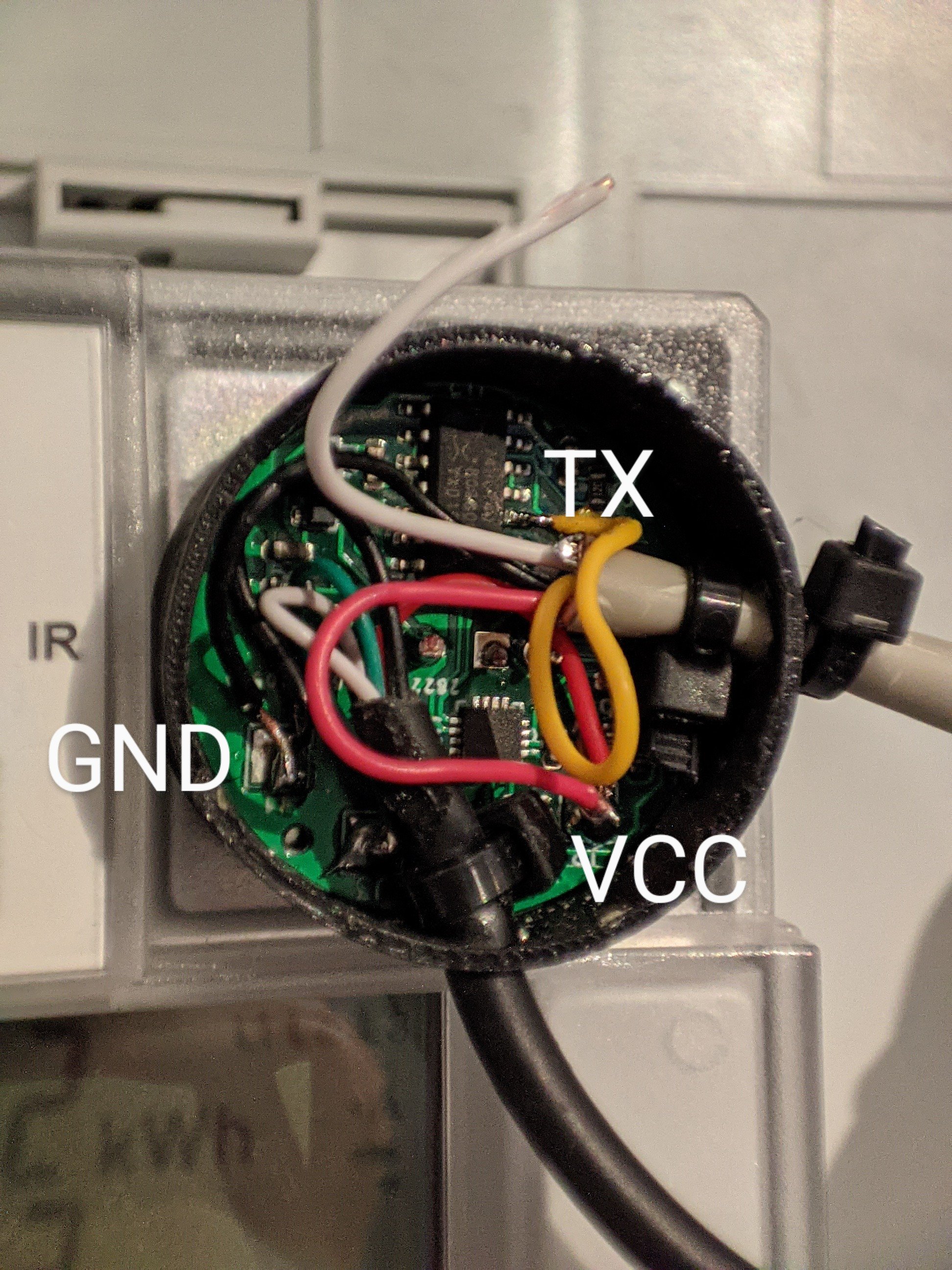

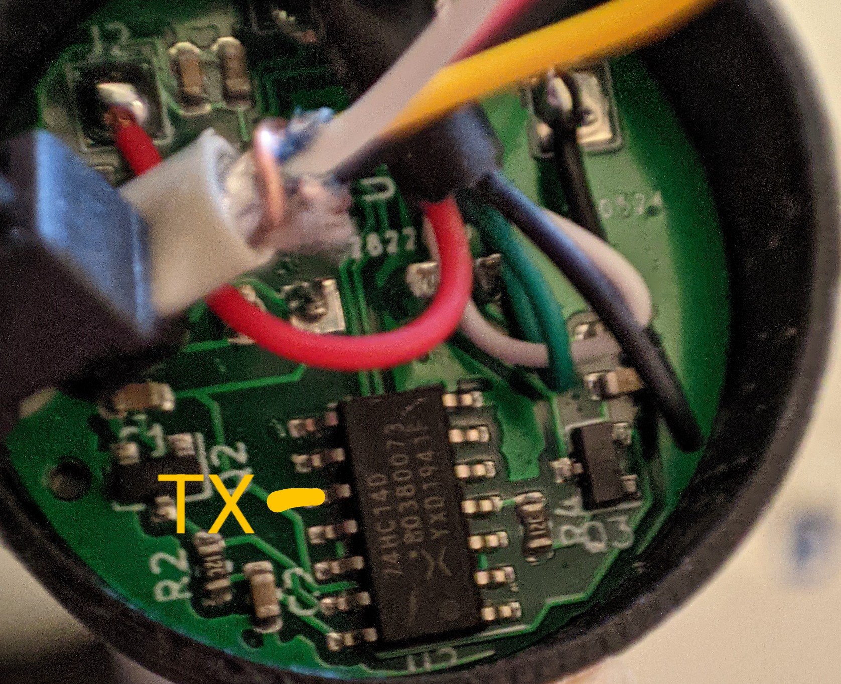

Habe mal eben den IR-TTL Lese/Schreibkopf an meinen IR-USB Lese/Schreibkopf angebunden, das dieser für den Tibber Pulse den Zähler emuliert. Blinkt munter vor sich hin. Final kann ich es natürlich erst testen, wenn der Tibber Pulse da ist.. bin aber guter Dinge.
- VCC + GND können parallel auf die Lötpads.
- TX Leitung wird direkt auf den RX Ausgang des Schmitt-Triggers gelötet.
Wenn man bereits einen TTL Kopf hat, kann man den zweiten direkt parallel auf die Lötpunkte löten, TX muss dann auf RX des ersten TTL Kopfes.

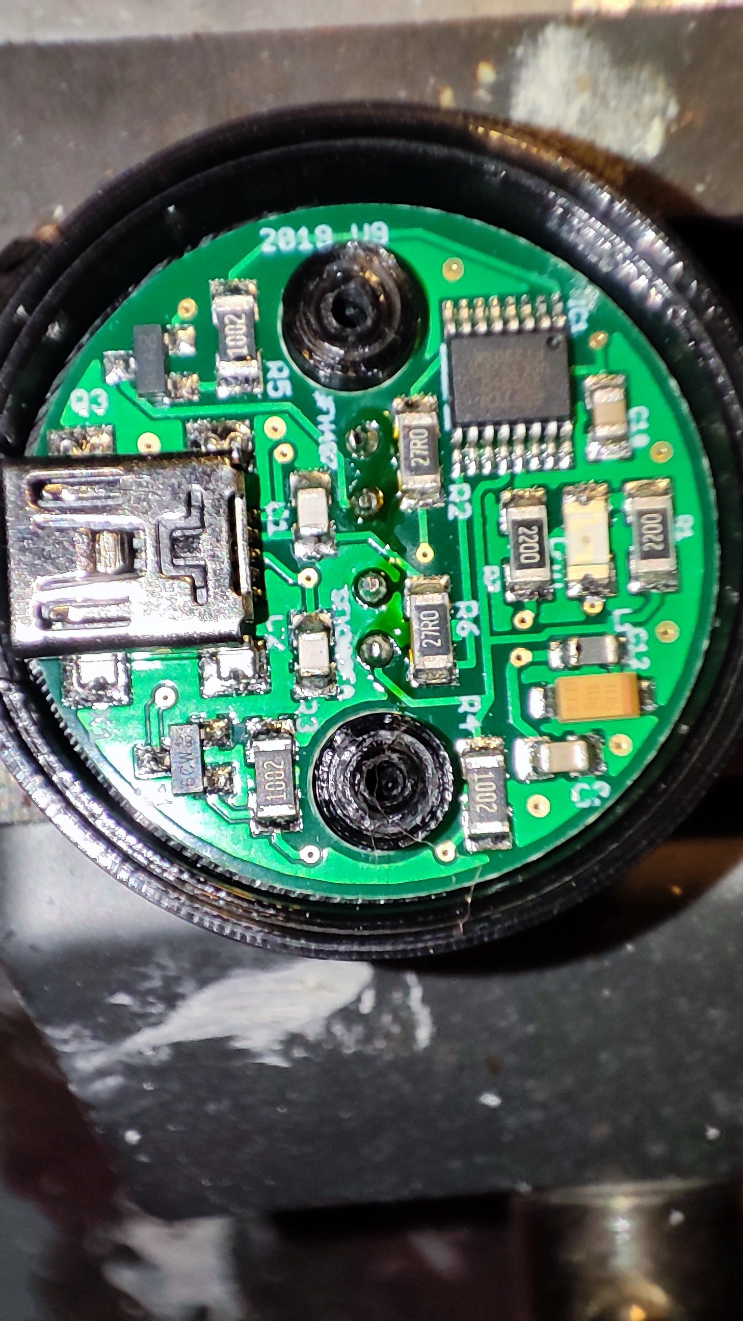

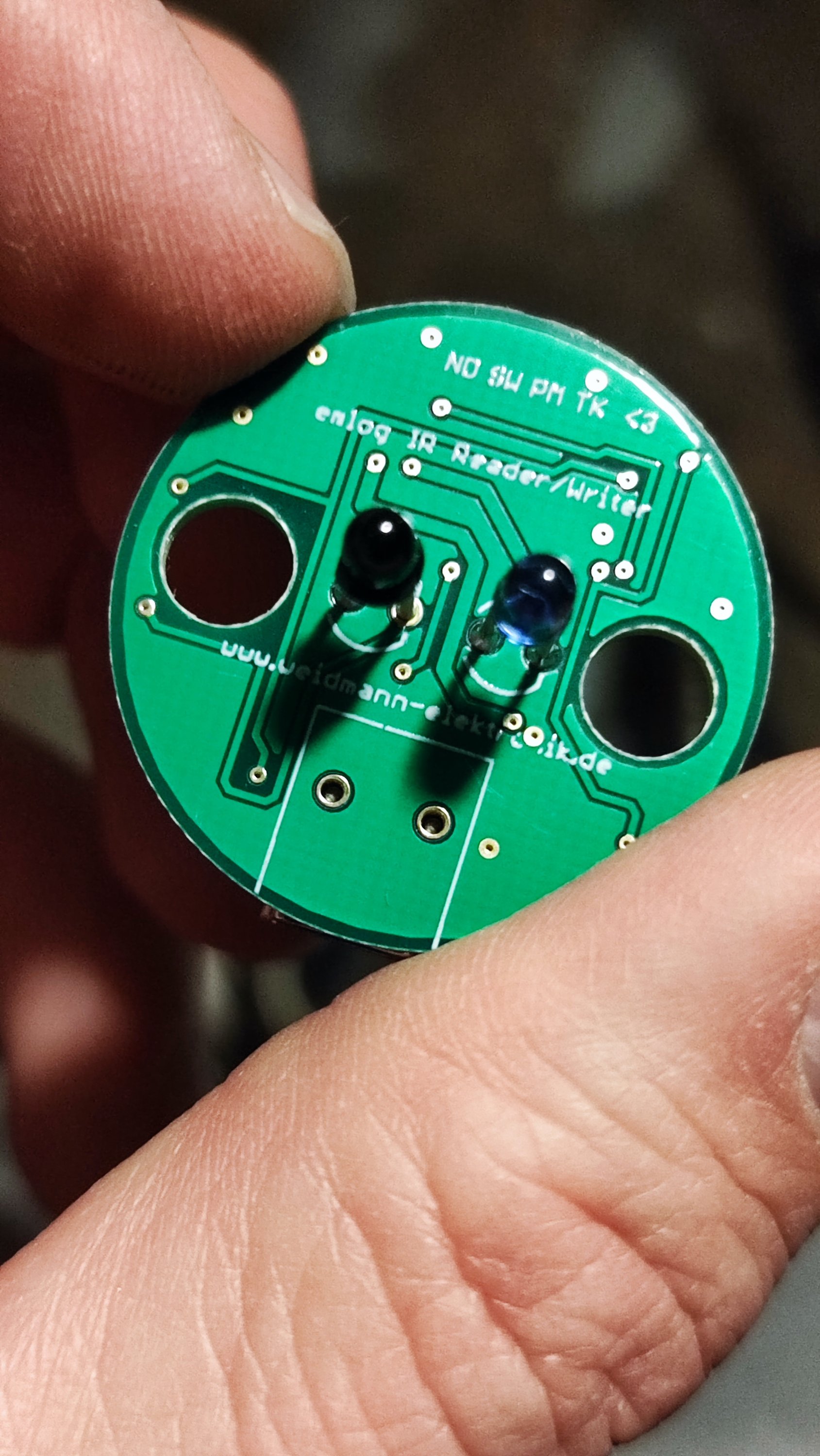

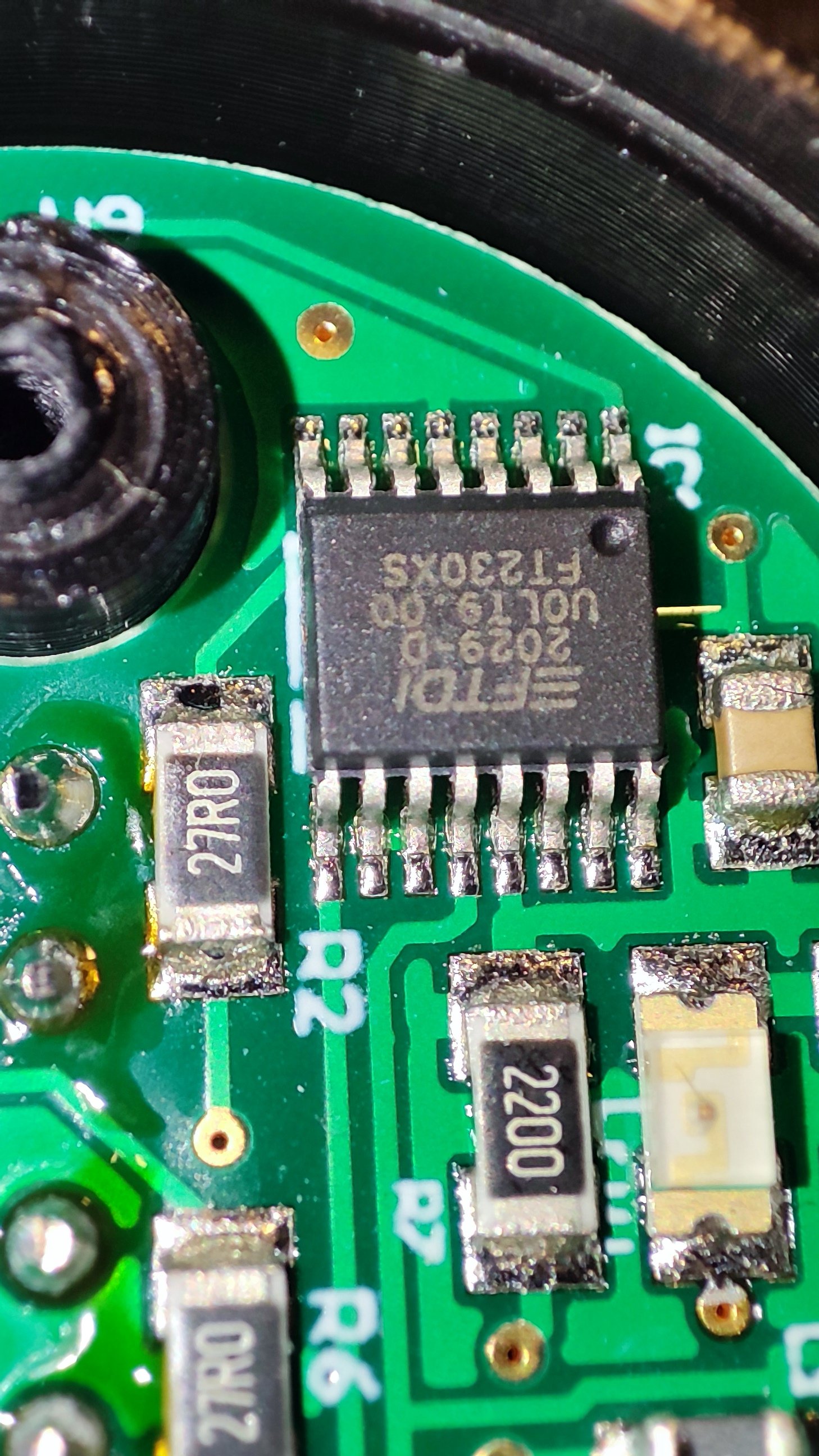

Mein USB Lesekopf sieht ganz anders aus ..Mal sehen was da so geht
Lt. Datenblatt müsste es Pin4 sein
