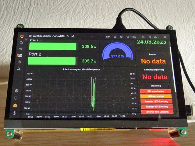

So, ich habe jetzt ein Bild :-)
Dem Solaranzeige-IMAGE habe ich gleich nach dem Erzeugen eine passende "wpa_supplicant.conf" ins root-Verzeichnis kopiert. Somit wusste der Raspberry, beim ersten Booten gleich, wo er zu Hause ist.
Danke für eure Unterstützung!
