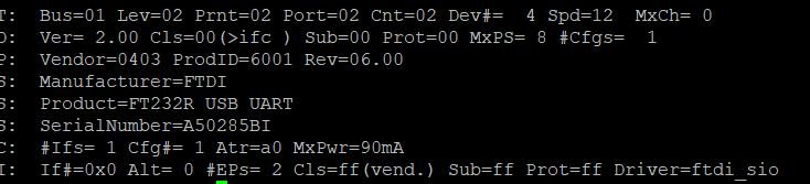

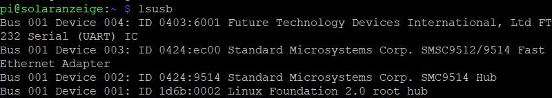

Re: Tracer USB RS485 Adapter
Danke!
Direkt umgesetzte. Allerdings werden mir im Grafana weiterhin keine Daten angezeigt.
Kann ich irgendwie direkt die Verbindung über den Raspberry Testen?

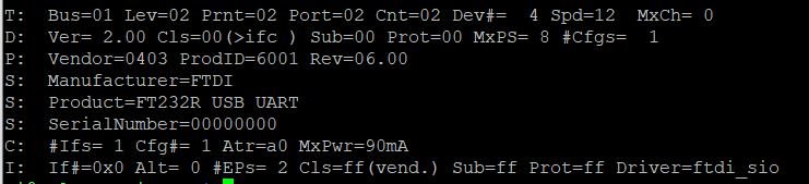

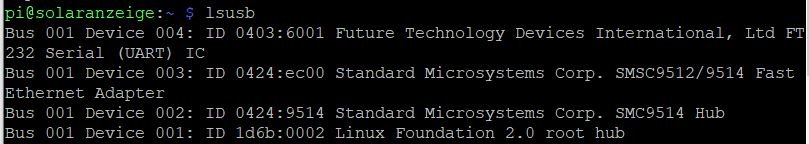

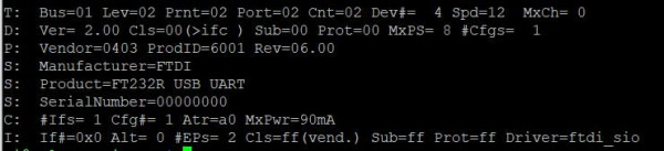

Edit: Ich habe soeben noch einen zweiten FTDI getestet, welchen ich sonst auch zum flashen verwende.
Hier blinkt nun eine regelmäßig zwei LEDs. Erhalte aber trotzdem keine Daten in Grafana.
Das System wurde öfter neu gestartet.
Ja kannst du. Schau dir mal die Programme screen oder picocom an, da kannst du direkt auf die serielle Schnittstelle zugreifen und solltest dann auch Binärdaten sehen, falls welche ankommen.Kann ich irgendwie direkt die Verbindung über den Raspberry Testen?
