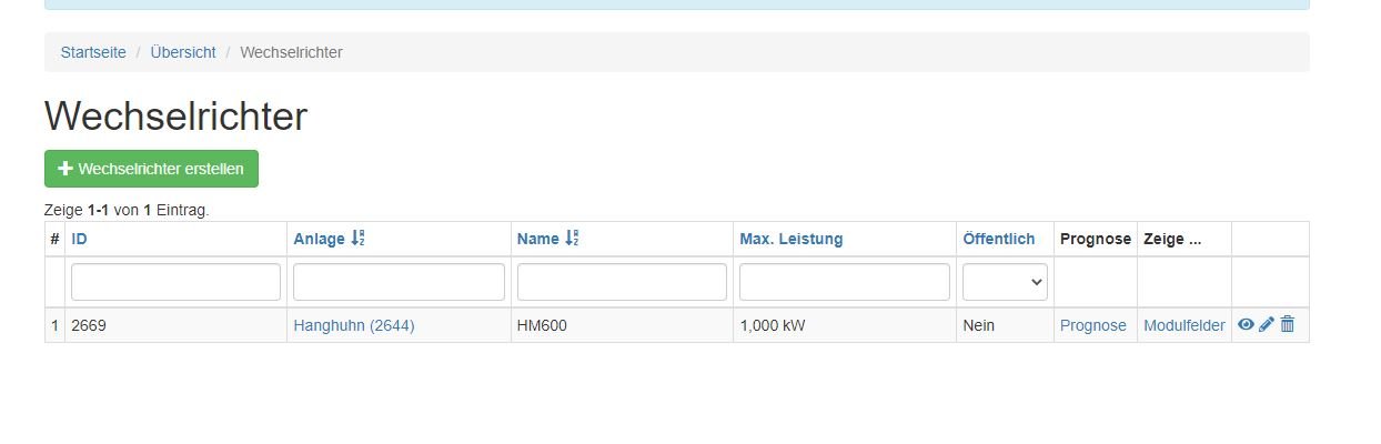

Sieht so aus, als kommen keine Daten. Hast Du wirklich diese ID für den Wechselrichter?

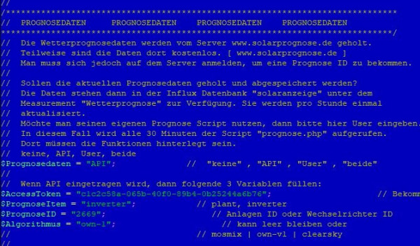

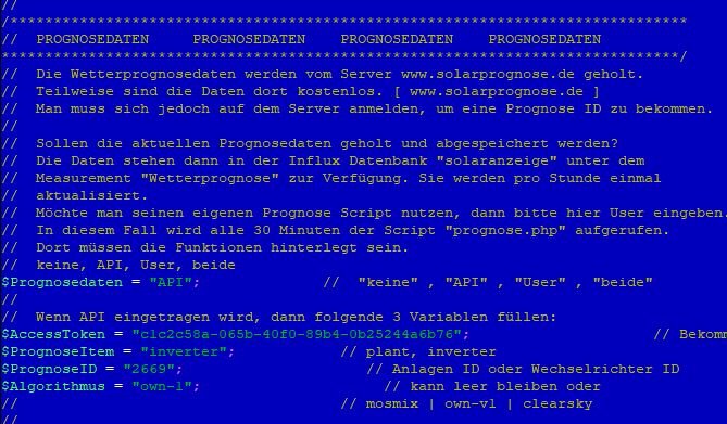

Willst Du denn 2 Prognosen, also eine eigene Prognose (wie hier auch im Forum beschrieben, muss konfiguriert werden) und die Solarprognose.de? Wenn nicht, dann schreibe mal:
$Prognosedaten = "API"; // "keine" , "API" , "User" , "beide"
Trage doch mal testweise "mosmix" oder "own-v1" ein:
$Algorithmus = "own-v1"; // kann leer bleiben oder

Nein brauche keine zwei Prognosen..
Habe alles ich mal so geändert und mal neu gestartet

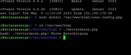

Der Fehler:
-bash: ./wetterdaten.php: Keine Berechtigung
kommt auch nach dem Neustart

Der Token hat überhaupt gar nicht gestimmt..
Ich mit copy paste geht das gar nicht! habe ihn jetzt mal abgetippt, und neu gestartet mal schauen was kommt..

Nö.. keine Berechtigung
Beiträge: 5514
Hat sich bedankt: 166 Mal
Danksagung erhalten: 814 Mal
Re: Solarprognose.de einbinden

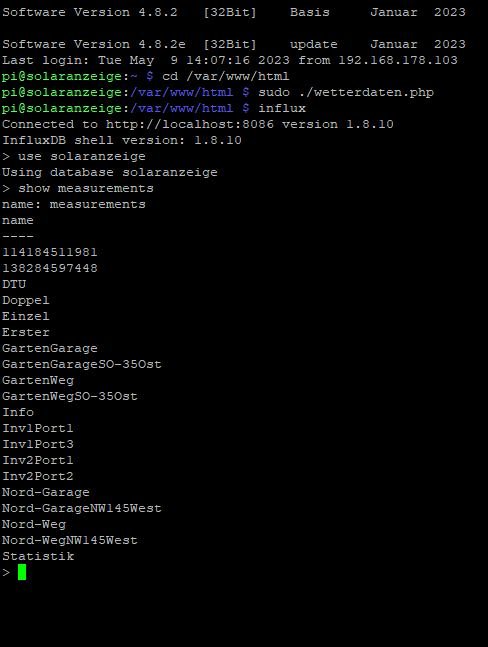

Du musst immer sudo davor schreiben. Sonst hast du die Admin Rechte nicht, also
sudo ./wetterdaten.php

Ah.. ja da war was,
hat ne Zeit gebraucht, ist aber keine Meldung/Fehlermeldung gekommen..
jetzt müsste doch was in der Influx zu sehen sein?
Oder bin ich da falsch?

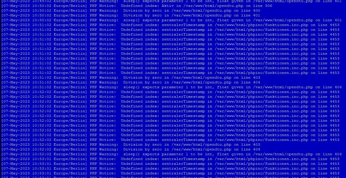

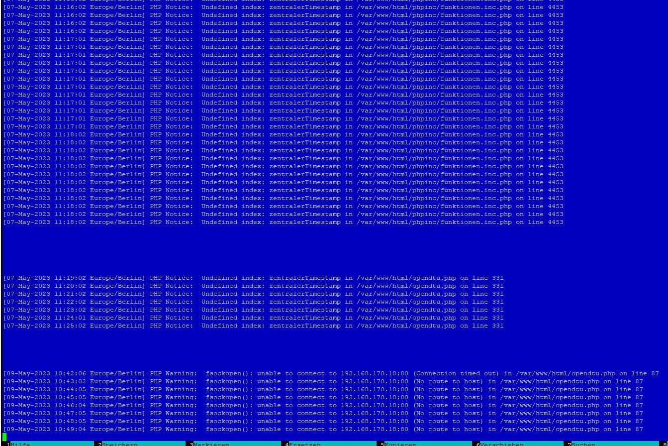

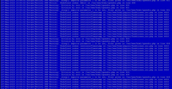

habe auch nochmal in die php.log geschaut.. hilft das hier evtl.?
ich habe ja die Tage auf ne andere IP Adresse geändert, vor ahoyDTU auf der.19 jetzt die OpenDTU auf der .18

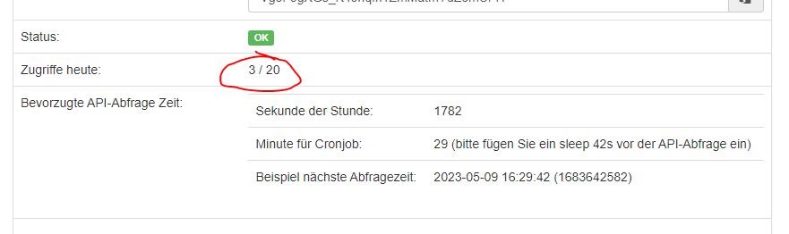

Auf der Solarprognose scheint sich aber was getan zu haben, heute 3 Zugriffe

Die openDTU wurde korrigiert. Bitte ein Update auf die Solaranzeige machen, dann sollten die Meldungen in der php.log verschwinden.
Die Prognosedaten werden zwischen 4:20 und 19:20 immer um 20 Minuten nach der vollen Stunde geschrieben. Um 20 nach muss es also ein Measurement "Wetterprognose" in der Datenbank "solaranzeige" geben, in dem die Prognosedaten zu finden sind. (Wenn du die Datenbank anders genannt hast, dann in dieser Datenbank)
