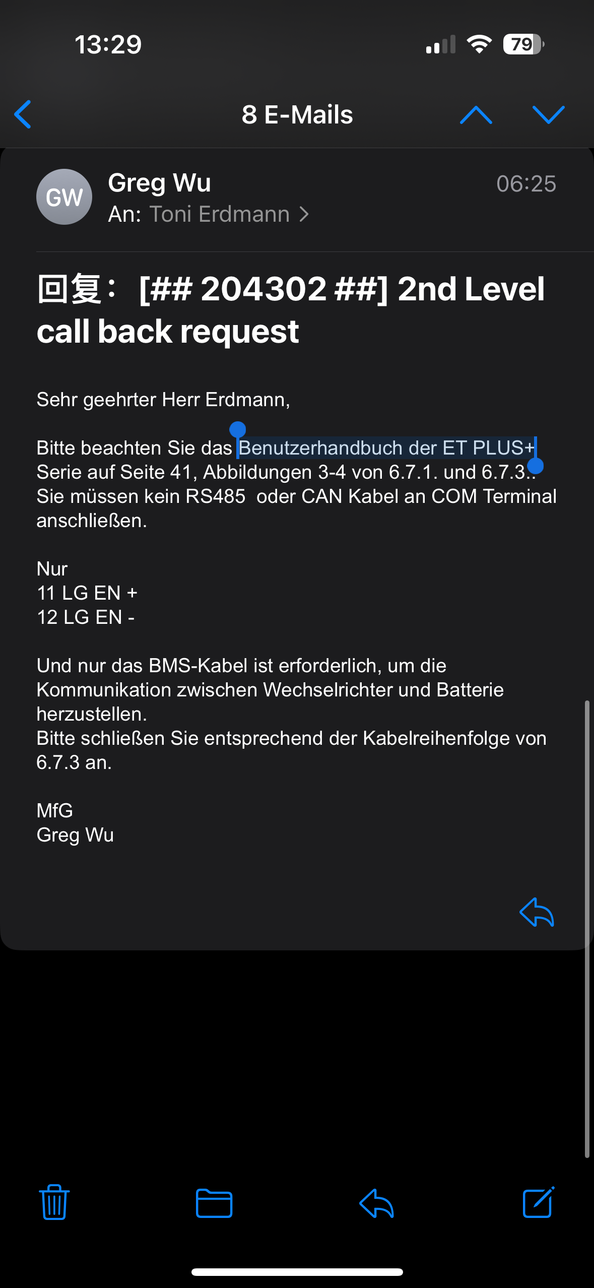

Hi, ich habe gestern den tschechischen Support angeschrieben und prompt nach ca. 1 Stunde eine Antwort erhalten. Nach 2 Stunden die Dateien erhalten. Leider kann ich sie mit der iOS-SolarGo-App nicht einspielen ( über Bluetooth), da ich im Menü die Updatefiles nicht auswählen kann. Ich muss mir jetzt mal ein Android-Gerät besorgen und nochmal probieren. Ich sende Dir die Dateien per PN.

Hab heute mal wieder ne email von Goodwe bekommen.
So langsam fühle ich mich verarscht! Die schreiben mir immer das gleiche so wie ich das schon längst hab aber es geht einfach nicht und bei dir ja auch nicht…!!!

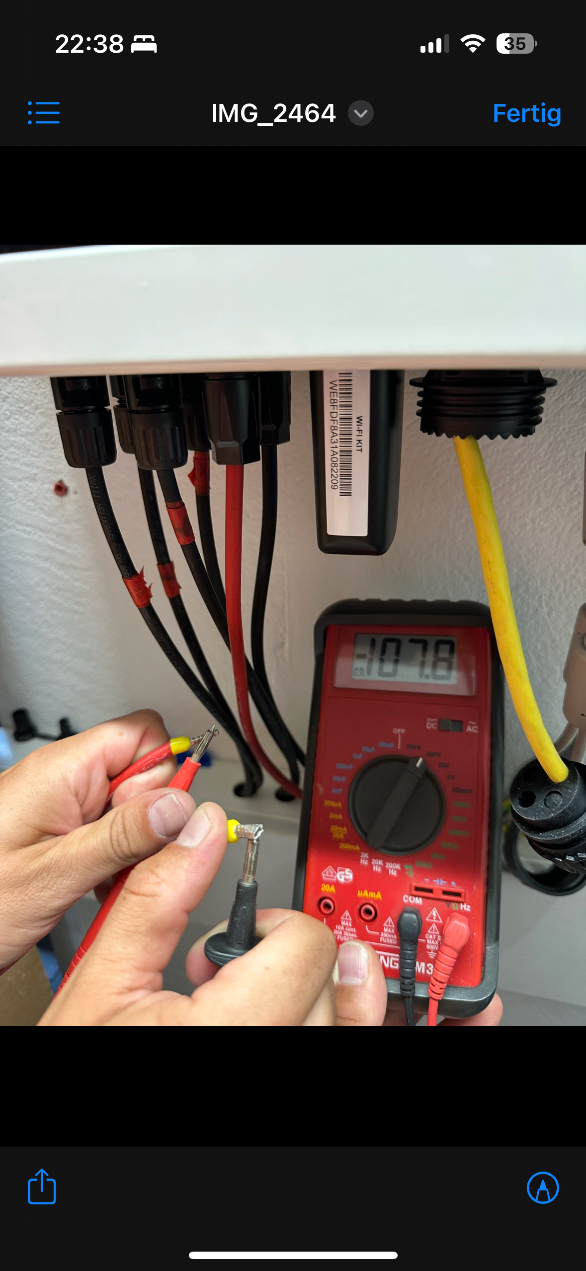

Hab mal ne Frage hast du bei dir mal gemessen ob bei dir die beiden Batteriekabel auch verpolt sind??? Also wenn ich das Messgerät plus auf plus und minus auf minus halte vor dem Wert ein - minus steht? Das würde ja heissen das aus dem Wechselrichter plus und minus vertauscht sind! Also wo plus rauskommen soll kommt minus raus…
Muss mal bei dir und schreib mir mal bitte… will nicht einfach die Kabel tauschen nicht dass dann doch was kaputt geht…
