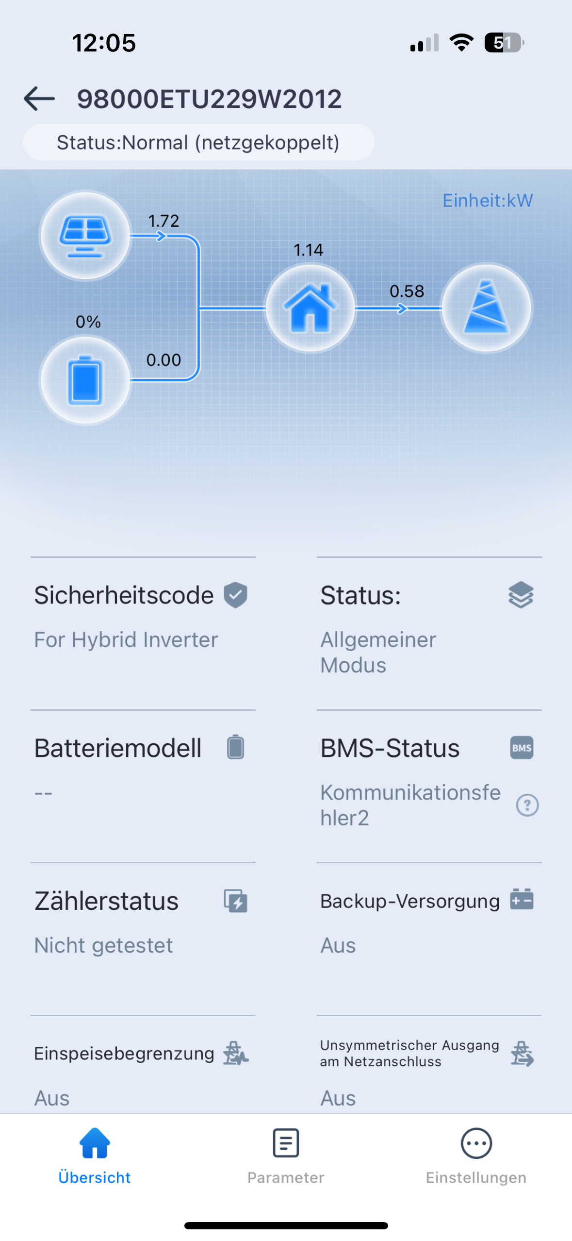

Nachdem ich jetzt alles installiert und angeschlossen habe bekomme ich immer die Fehlermeldung
Kommunikationsfehler 2
Laut dem Handbuch müsste alles richtig sein aber irgendwie fange ich an zu verzweifeln.

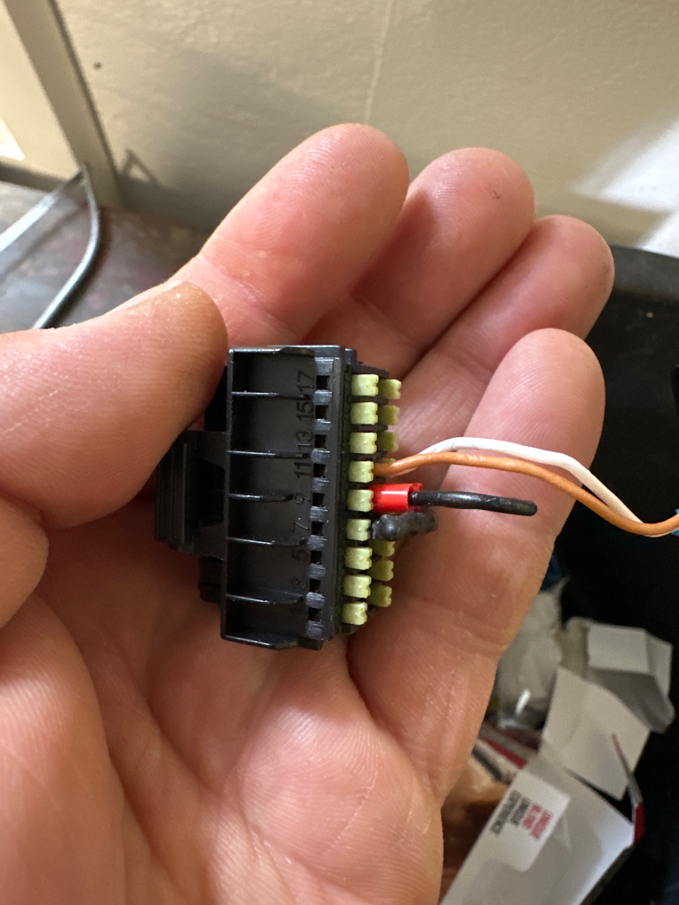

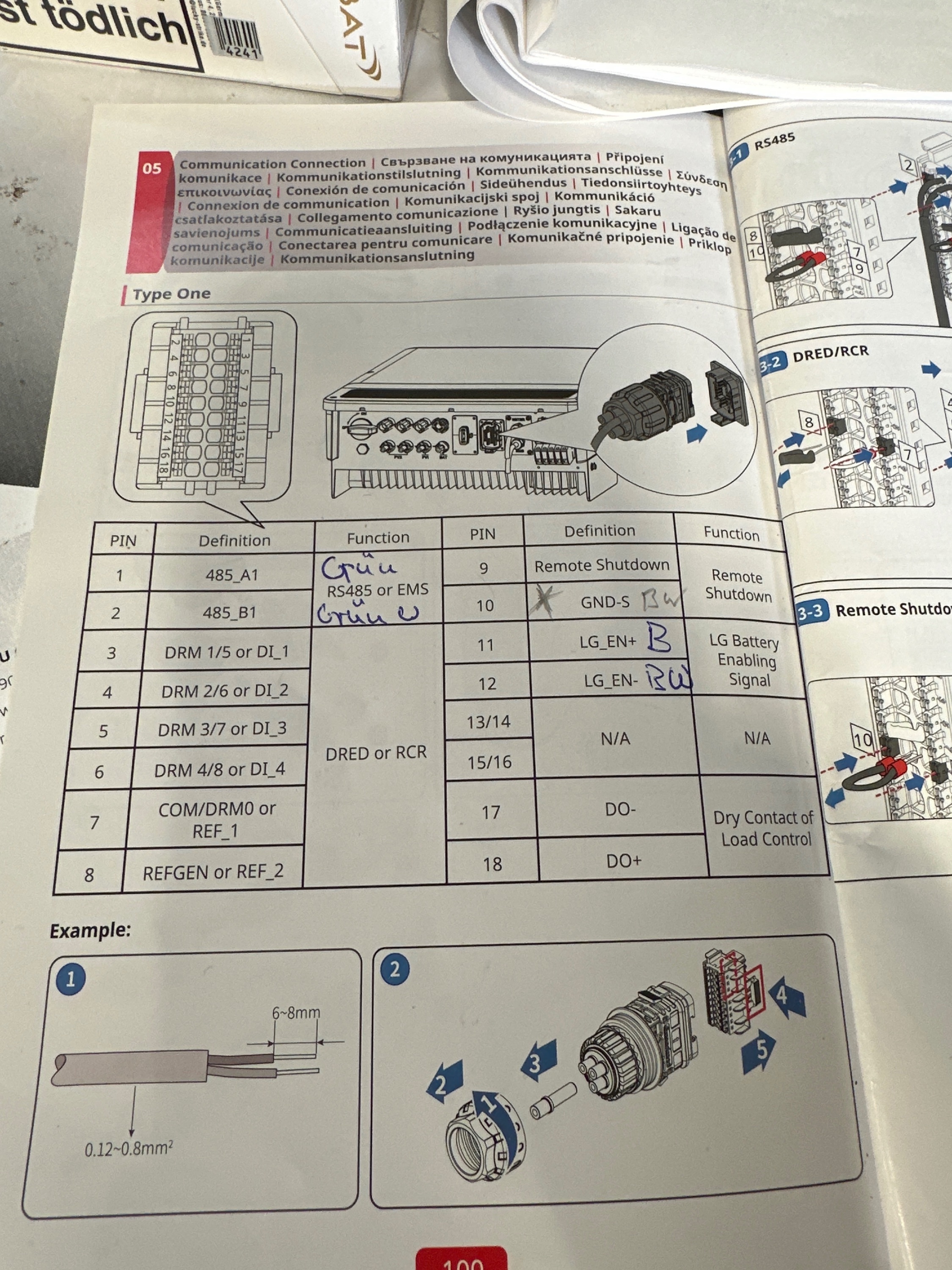

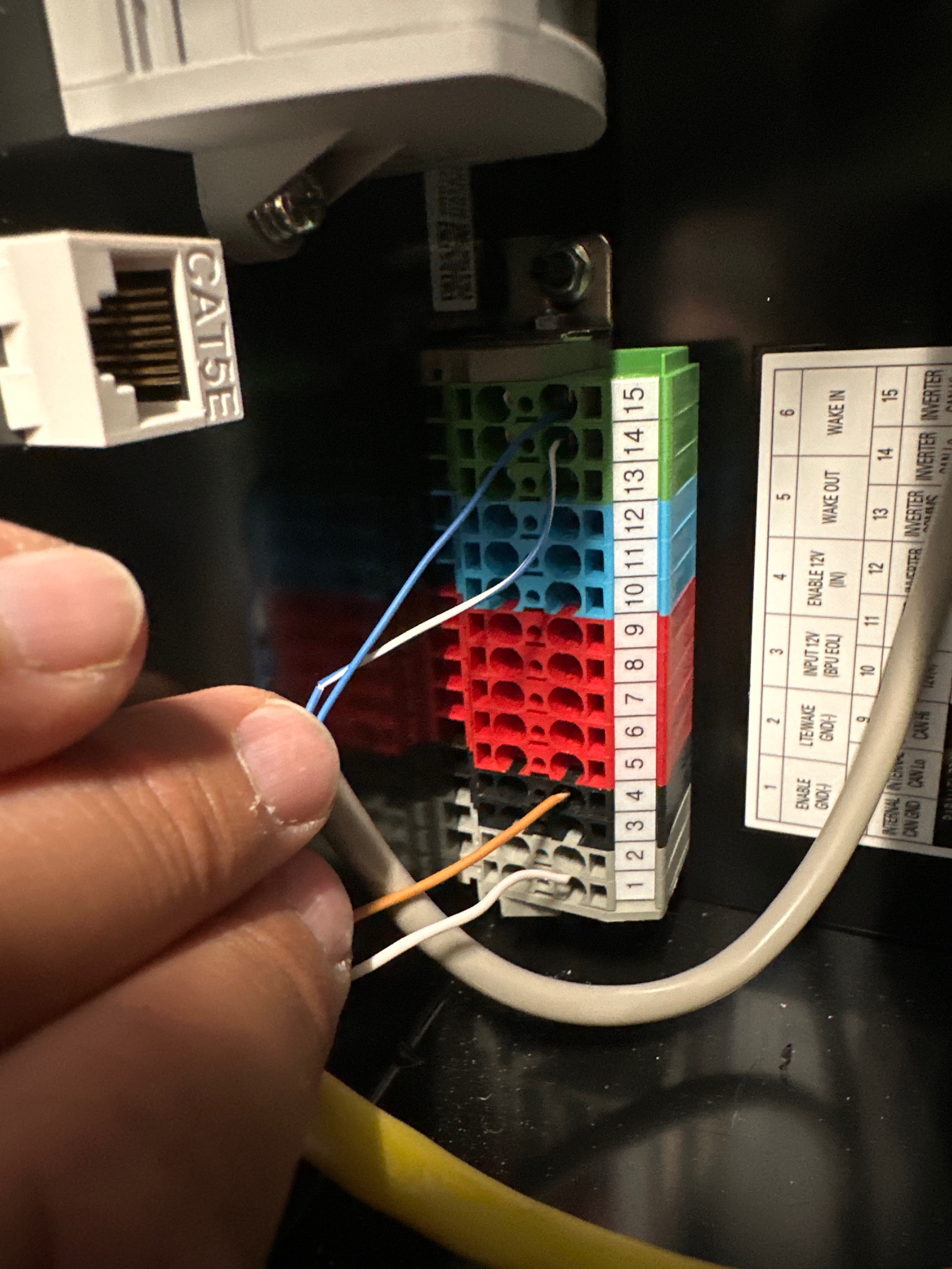

Ich habe an dem Wechselrichter auf dem Com terminal Stecker die pins
1 485 A1
2 485 B1
11 LG EN +
12 LG EN -
belegt und die Brücken im Stecker gelassen!

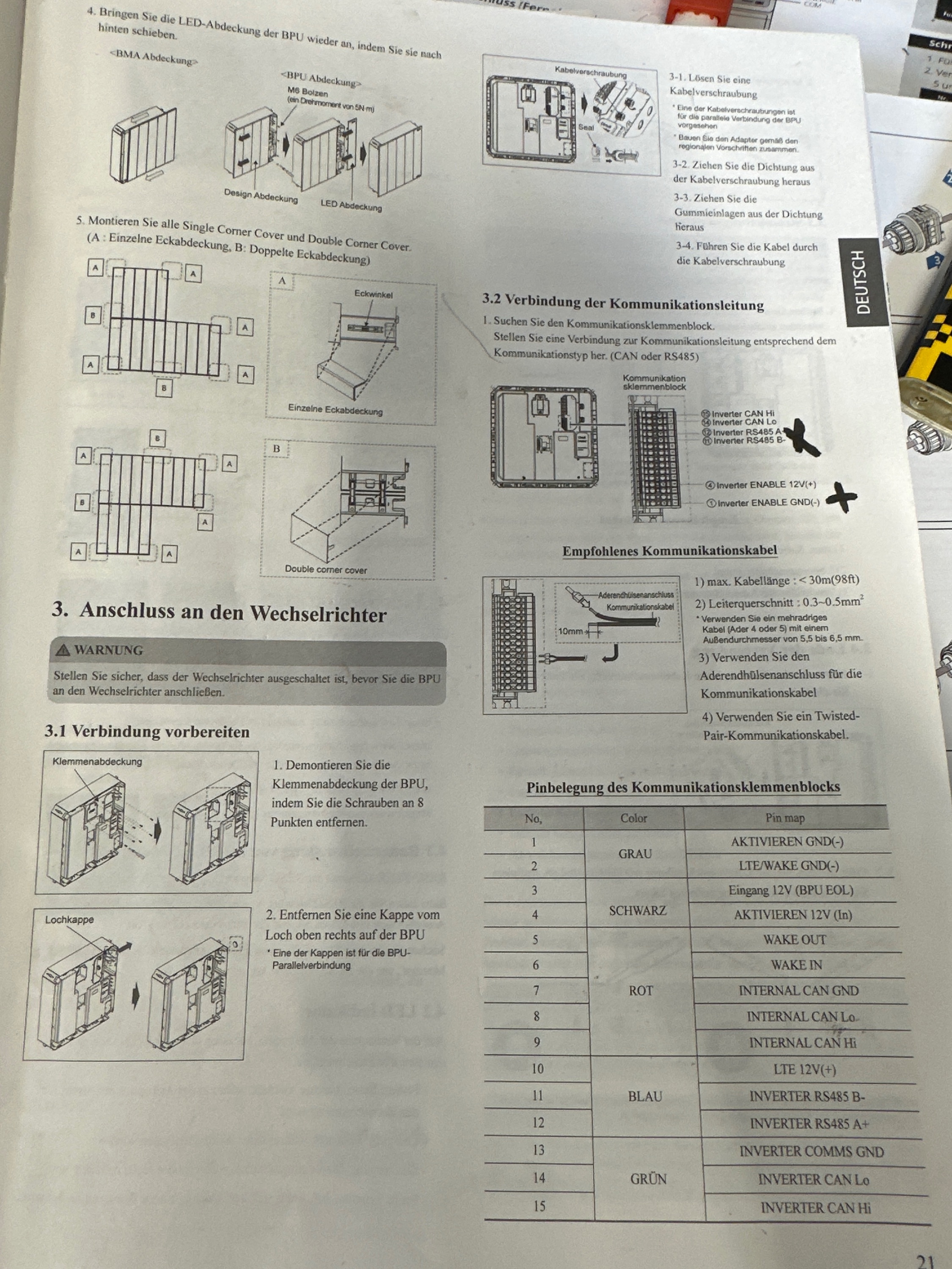

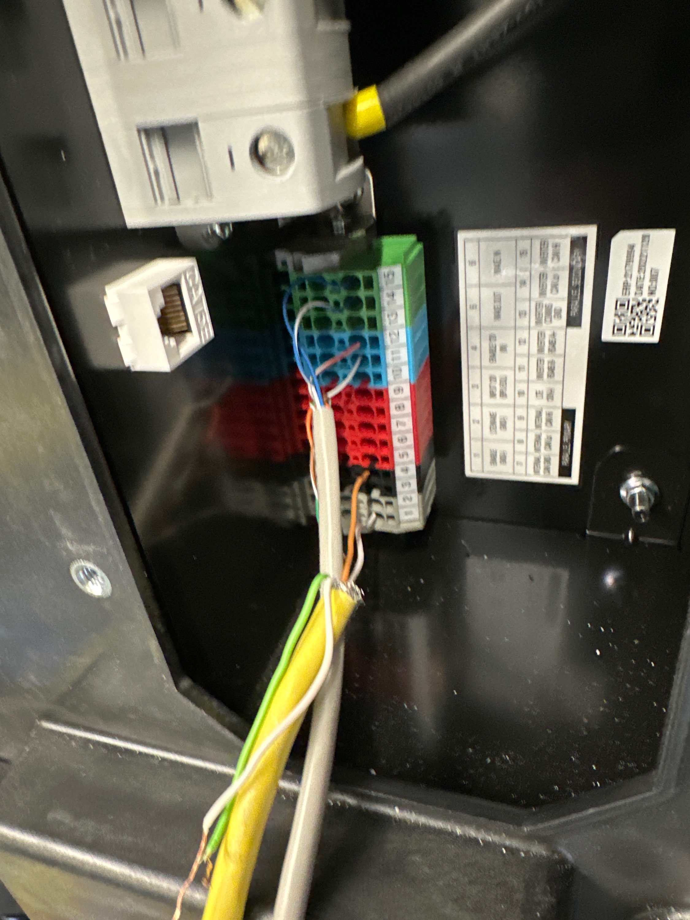

An der Lg Batterie auf der Klemmleiste so aufgelegt.
4 für enable 12V +
1 für enable GND -
11 für RS 485 B-
12 für RS 485 A+
Leider bekomme ich immer in der App angezeigt Kommunikationsfehler 2 und weiß nicht mehr weiter…
1 485 A1
2 485 B1
11 LG EN +
12 LG EN -
4 für enable 12V +
1 für enable GND -
11 für RS 485 B-
12 für RS 485 A+

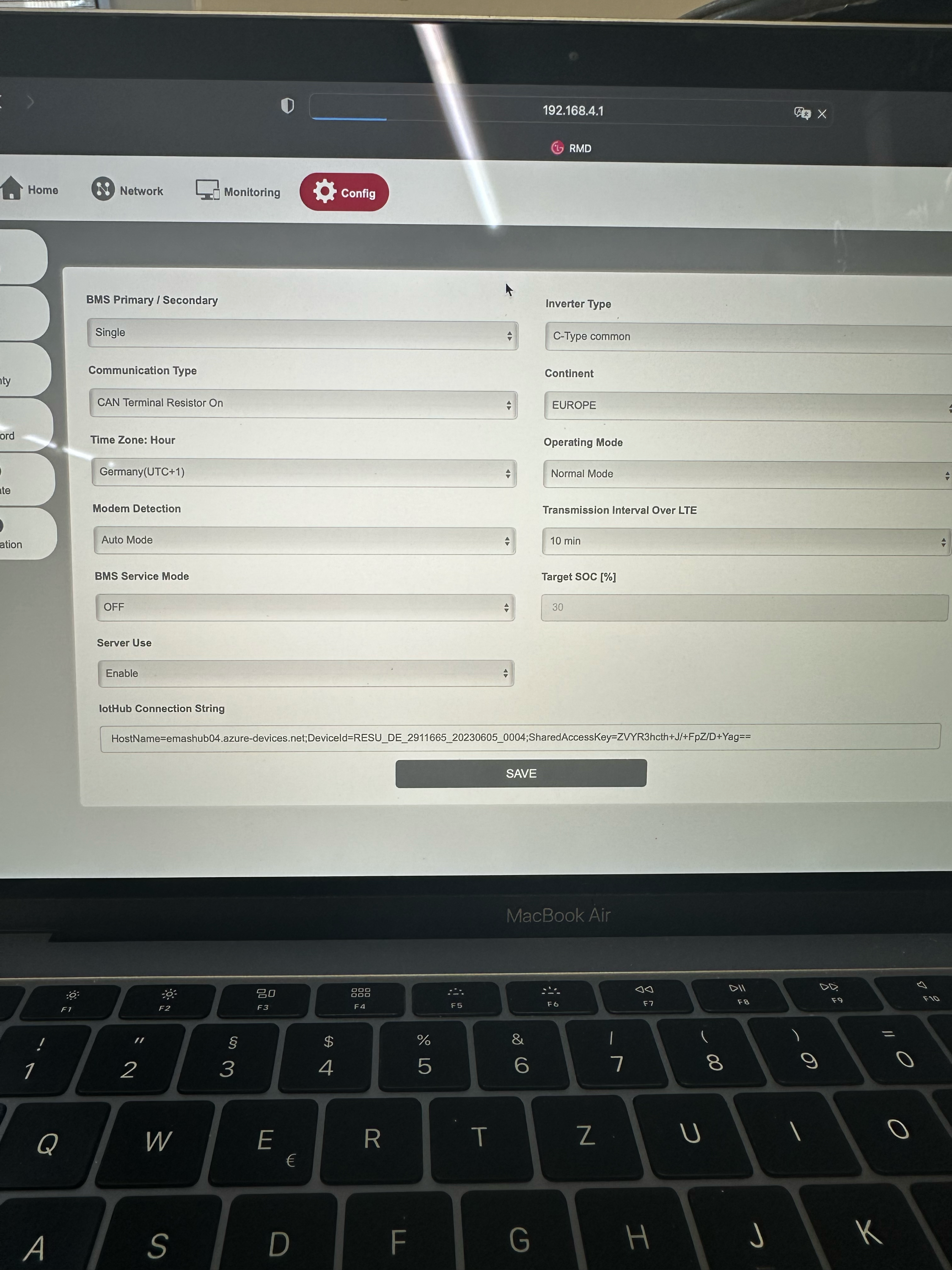

Ich habe heute wieder mit Lg telefoniert, der Mitarbeiter war sehr freundlich wir haben die Parameter über das Web
Interface eingegeben dann meinte er so ging es bei den anderen auch! Inverter Type auf C- Type Common und Communication Type auf can Terminal resistor on!Aber bei mir irgendwie nicht… warum auch immer. Dann war er in ein Funkloch und das Gespräch war leider beendet, jetzt bin ich wieder nicht weiter bei dem Wechselrichter steht immer noch Kommunikationsfehler 2.

ich hatte gerade den von erde00 gestern genannten LG-Mitarbeiter (Hr. Brommbeer) am Telefon. Er konnte sich an den Verbindungsabruch mit erde00 erinnern (im Keller). Er ist wirklich nett und schien kompetent. Er bestätigte mir auch, dass man sich mit dem Notebook auf das RMD-WLAN einwählen sollte und über IP "http://192.168.4.1" (wichtig: http:// !!!) die Weboberfläche der BPU ansprechen. Dort bei der ID + Passwort "installer" + "letzte 4 Ziffern der MAC mit 1234" eintragen. Im Konfigurationsmenü "CAN" auswählen und" Abschlusswiderstand setzen". Bei Inverter den "Inverter Typ C" auswählen. Danach Speichern und es sollte funktionieren (Ich werde es heute Abend probieren). ... Ich bin mal gespannt.
Wichtig noch bzgl. Hardware: Nur "Inverter CAN Hi", "Inverter CAN Lo", " Aktivieren 12V (In)" und "Aktivieren GND (-) anschließen.

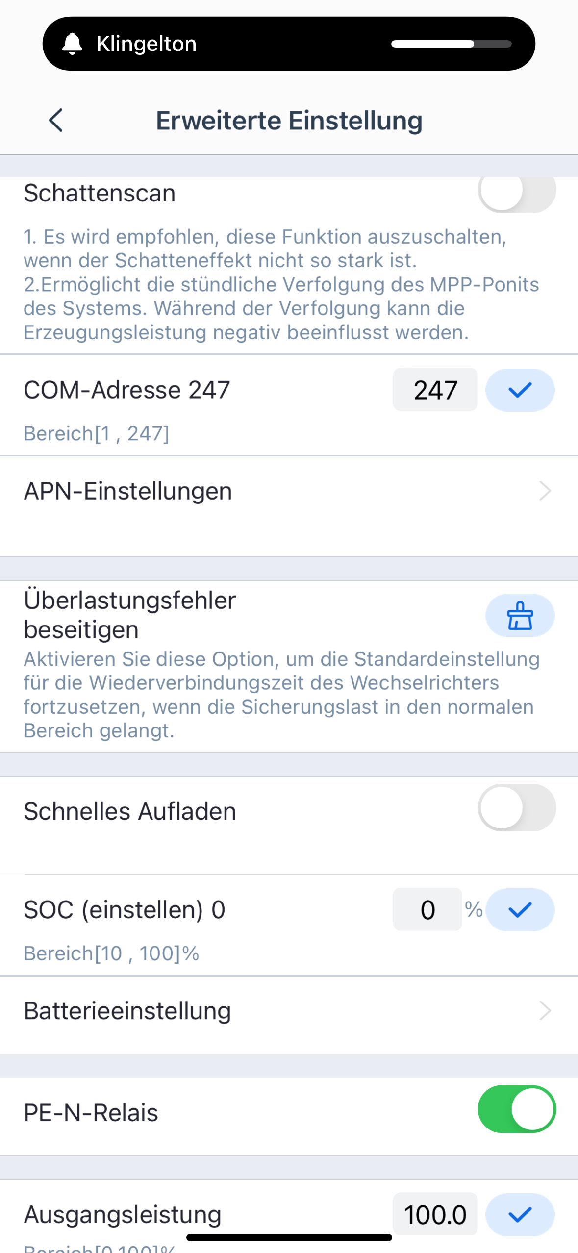

Also ich hab es jetzt so…
Vielleicht habt ihr in der App was anderes eingestellt…

Wollte nur mal alles posten so wie ich es jetzt hab…
Hab auch mal lg und WR komplett ausgemacht und erst batterie gestartet und ca 1min später WR gestartet aber kein Erfolg!
Nein leider nicht!
