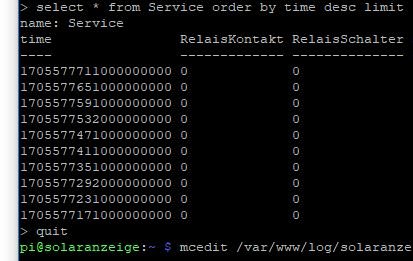

ja natürlich, ist sie. Und auch in Grafana bekannt gemacht und erreichbar.
DAS zB steht für die Kontakte drin (und ja, ich habe das Shelly ein und ausgeschaltet ein paar mal):

Update gemacht und auch reboot.
Die Meldung in der log Datei "es ist ein unbekanntes Tasmota Modul" ist jetzt weg, aber ansonsten keine Änderung. Status der Relaiskontakte wird nicht in die Datenbank geschrieben

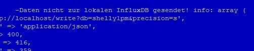

Hallo und Moin Ulrich,
also Fehlermeldung sieht nach wie vor so aus:
irgendwo geht der Schaltzustand der Kontakte verloren und wird nicht in die Datenbank übertragen. In der solaranzeige.log steht ja auch weiterhin
Kannst du ds nochmal überprüfen? Vielleicht ist da noch ein anderer kleiner Fehler. Zur Analyse habe ich hier mal meine user.config angehängt.

- Beiträge: 5540
Re: Fehler beim Einbinden eines Shelly 1PM mit Tasmota

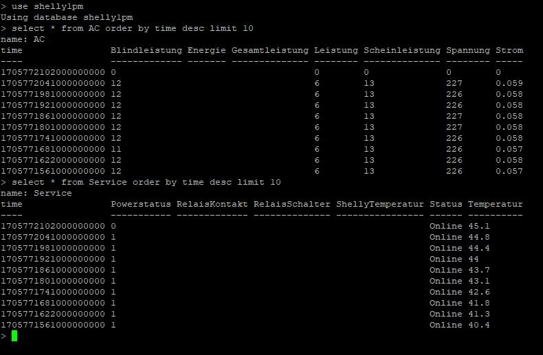

Das Problem war, dass der Shelly Plus 1PM noch ein Fehler in meinem Script erzeugte. Der Fehler ist aber jetzt behoben.
Joe007
- Beiträge: 56
Prima, freut mich, wenn ich dazu beitragen konnte, einen Fehler zu finden
Und jaaaa, jetzt ist die Spalte "Powerstatus" dazu gekommen: Darüber kann ich den Status (ein oder ausgeschaltet) natürlich abfragen. Das reicht mir. Prima
Wobei die Spalten "RelaisKontakt" und "RelaisSchalter" noch immer nicht gefüllt sind, aber vielleicht sind die ja auch für einen anderen Shelly vorgesehen? Vielleicht muss ich die beschreiben, wenn ich den Shelly von solaranzeige schalten will?

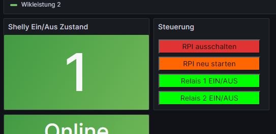

Aber kannst du mir jetzt nochmal helfen, um das Shelly zu schalten von der Solaranzeige aus? Du hast doch so ein Demo Dashboard beigelegt namens "Shelly" unter "Relais". Da gibs ja sogar schon 2 Buttons, mit denen man den Schaltbefehl wohl absetzen kann: Aber das funktioniert nicht (als schalten meines Shelly plus 1PM), weil da sicher noch diverse EInträge usw. fehlen.
Ich hab natürlich dein "Befehle senden" gelesen und danach versucht das Gerät zu schalten:
curl -X GET "http://solaranzeige.local/befehl.steuer ... 2&config=4"
config=4 würde ja sogar zu meiner 4.user.config.php passen. Was aber unklar ist, wie der Befehl zum Ein/Ausschalten des Shelly lautet. In der befehle.ini.php ist wohl nichts drin für Regler 23? Was müsste da denn rein?
