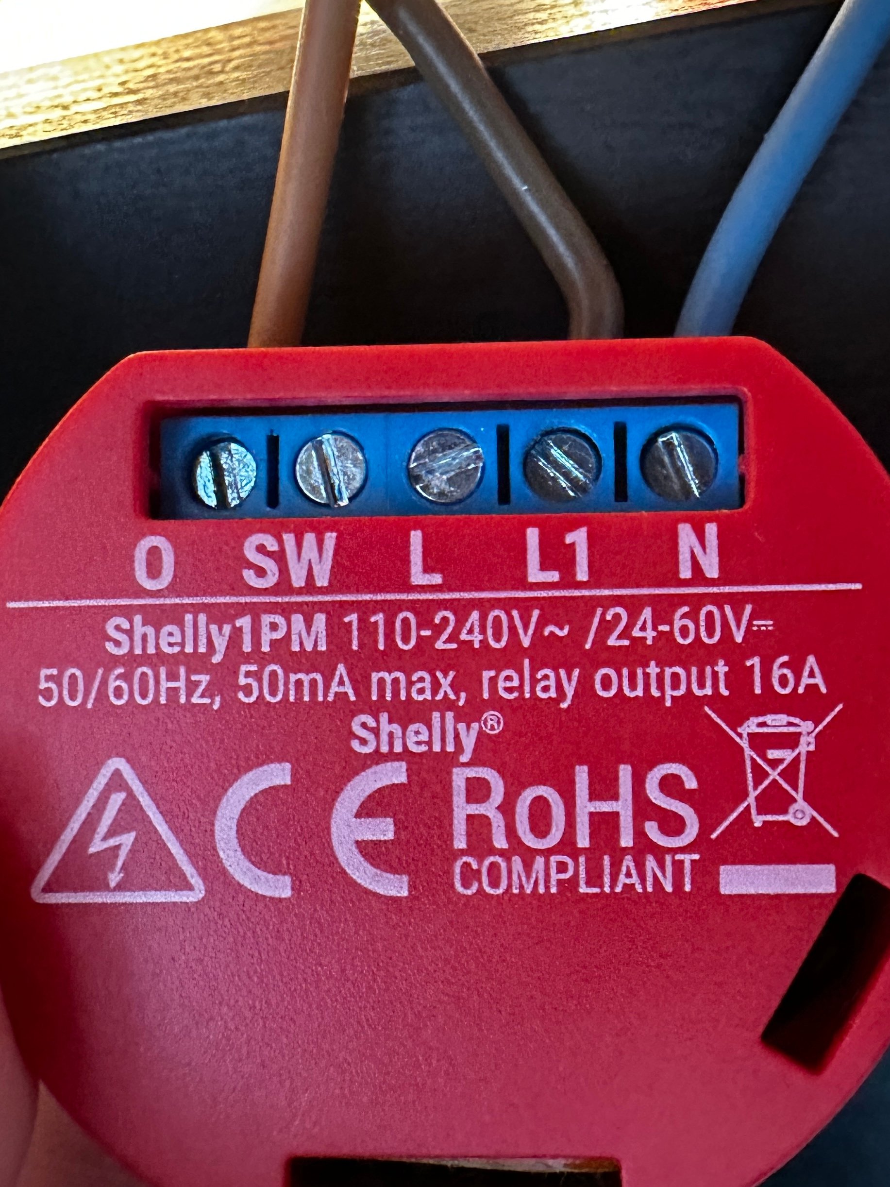

Den Shelly (siehe Bild) habe ich mit dieser Firmware gelasht
http://ota.tasmota.com/tasmota/release/tasmota-DE.bin.gz

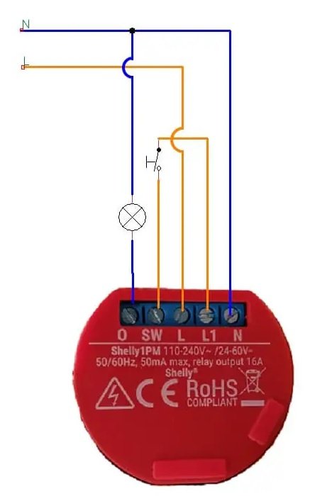

Beitrag von wolf545 »
Ist der Anschluss richtig?
L1 ist normalerweise für den Schalter.
