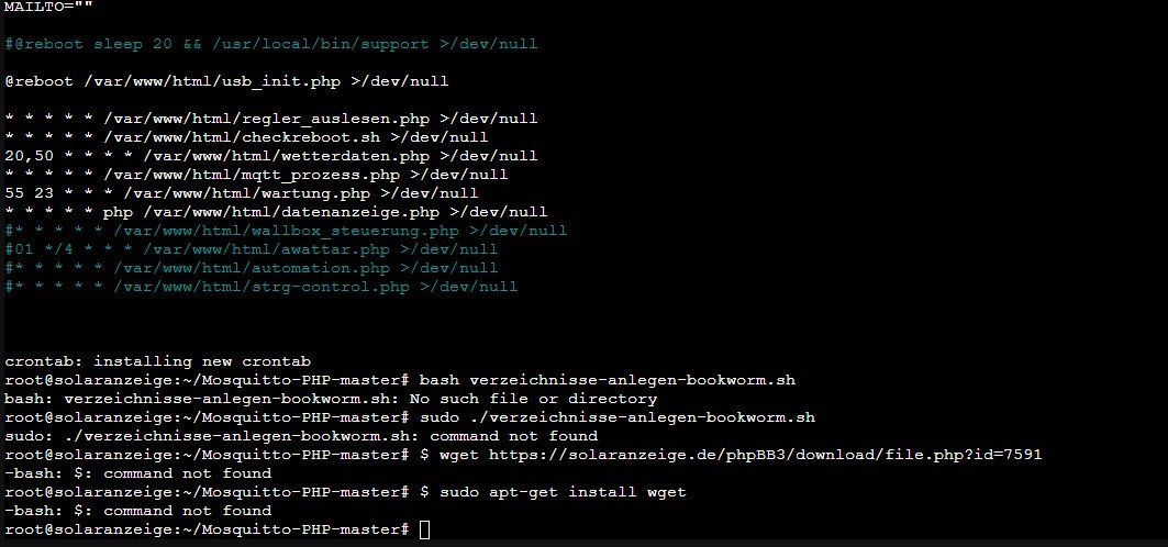

vielen Dank für die Anleitung. Ich bin jetzt bis Punkt 51 gekommen. Leider bekomme ich den Download der Datei nicht hin. Bin ein Anfänger in Linux und kenne ich daher wenig aus. Anbei ein Screenshot:
Wäre cool wenn ihr mir helfen könntet.
