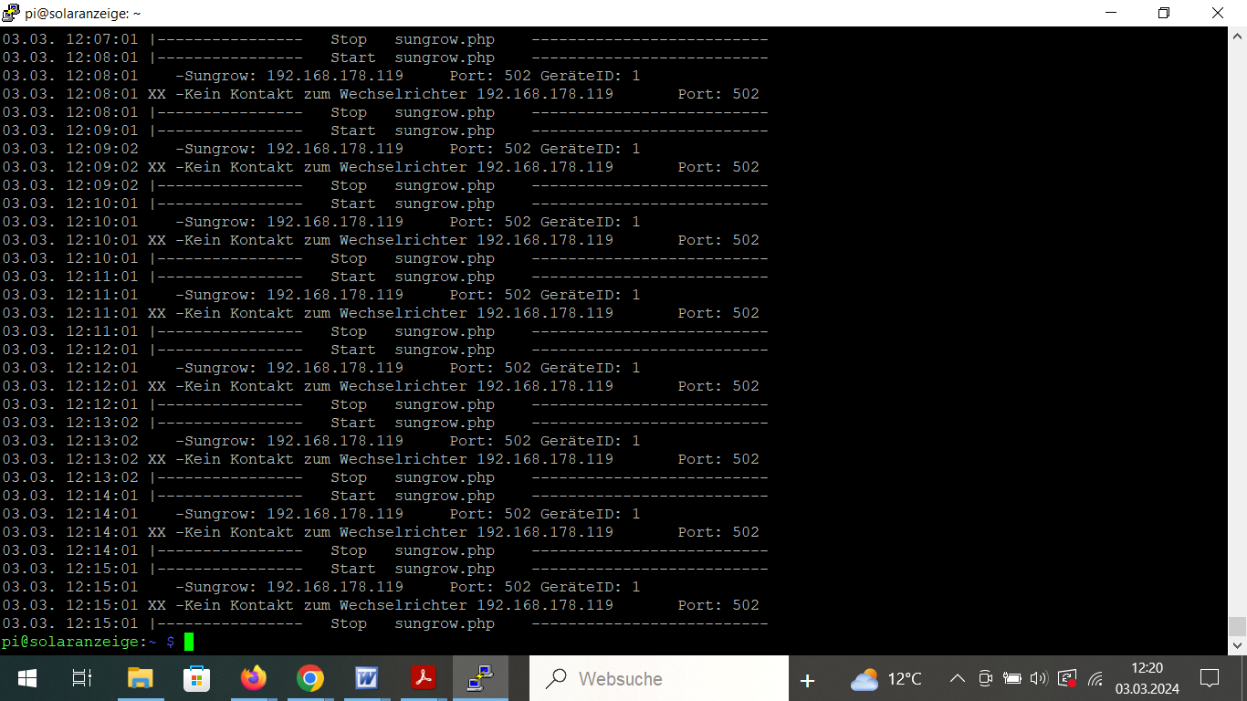

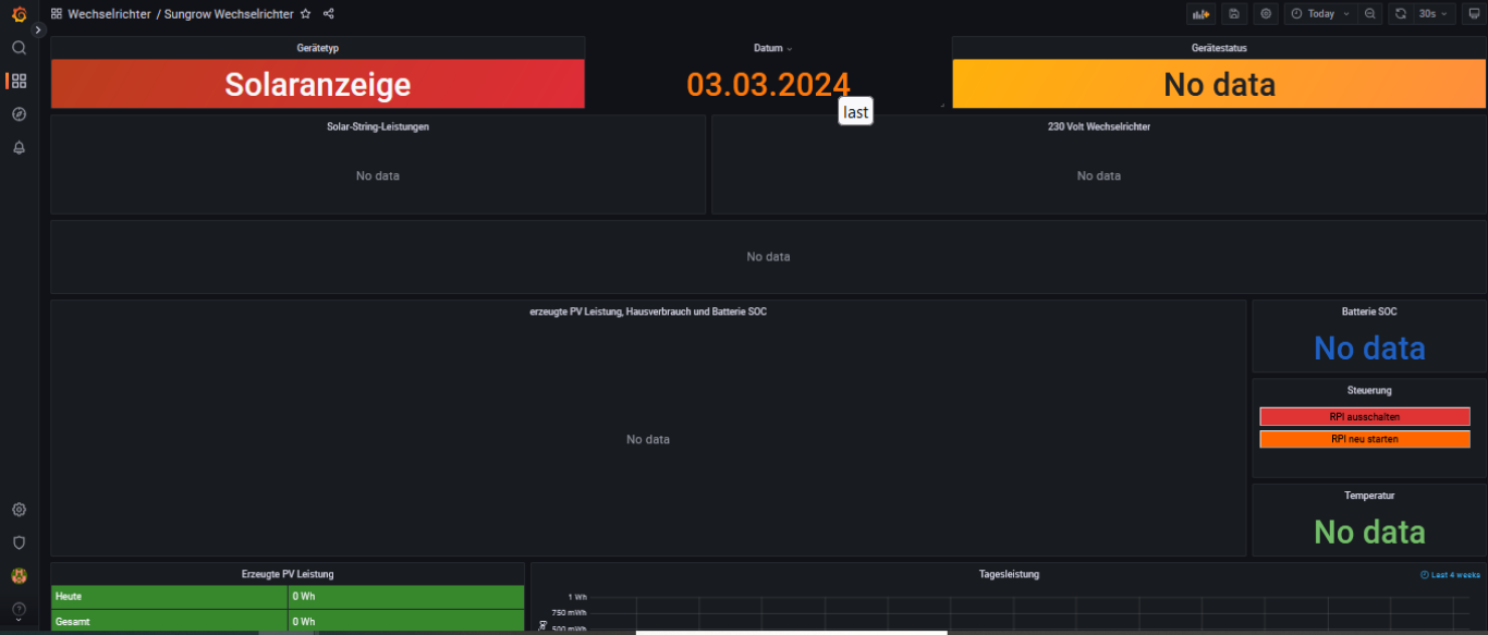

Jetzt wird nicht mal mehr der Hausverbrauch angezeigt. Kein Kontakt zum Wechselrichter - warum auch immer.

Resette mal den Wechselrichter, oder kann man die MODBUS Schnittstelle restten? Oder ist das LAN Kabel ab?
Der Fehler liegt in der LAN Verbindung. Ist ein Dongle dazwischen?. Der kann es auch sein.
Re: [gelöst] Sungrow SH10RT-V112 Fehler beim auslesen
Es ist ein Dongle (WiNet-S) dazwischen. An dem ist das LAN Kabel angeschlossen. Ich habe die Verbindung wegen der Solaranzeige extra von WLAN auf LAN umgestellt. Die LAN Verbindung muss funktionieren, sonst würde ja die Isolar cloud App nichts anzeigen.
Wenn ich die IP Adresse des WR in den Browser direkt eingebe (192.168.178.119) erreiche ich auch den WiNet-S und er zeigt mir aktuelle Werte an.
Den WR könnte ich runter und wieder hoch fahren. Wie man den MODBUS resettet habe ich in den mir zugänglichen Beschreibungen noch nicht gefunden.

Wesentlich stabiler ist der direkte LAN Port. Das Kabel sollte darauf gesteckt werden und nicht auf den Dongle. Die LAN Buchse wird aber eine andere IP Adresse haben, wenn man sie benutzt.
Habe jetzt auch den "hinteren" LAN Anschluss mit meinem Netzwerk verbunden, wird aber von der Fritzbox nicht erkannt/ angezeigt. Muss man den irgendwo noch freischalten?

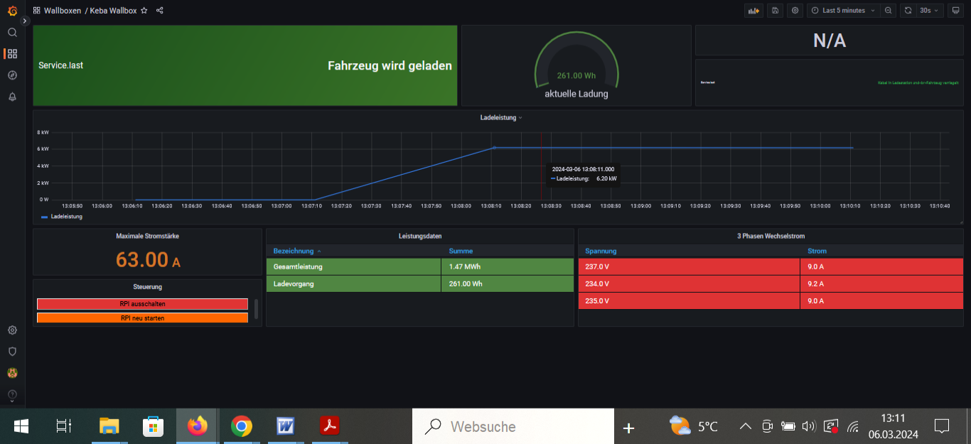

Habe testweise statt des SH10RT die KEBA Wallbox mit dem RPI ausgelesen. Das funktioniert einwandfrei, macht mich nun aber in Bezug auf den SH10RT ratlos? Hat einer eine Idee?

Durch ein Software Update der Fa. Sungrow konnte das Problem gelöst werden. Jetzt werden die Daten des SH10RT übertragen und angezeigt.
