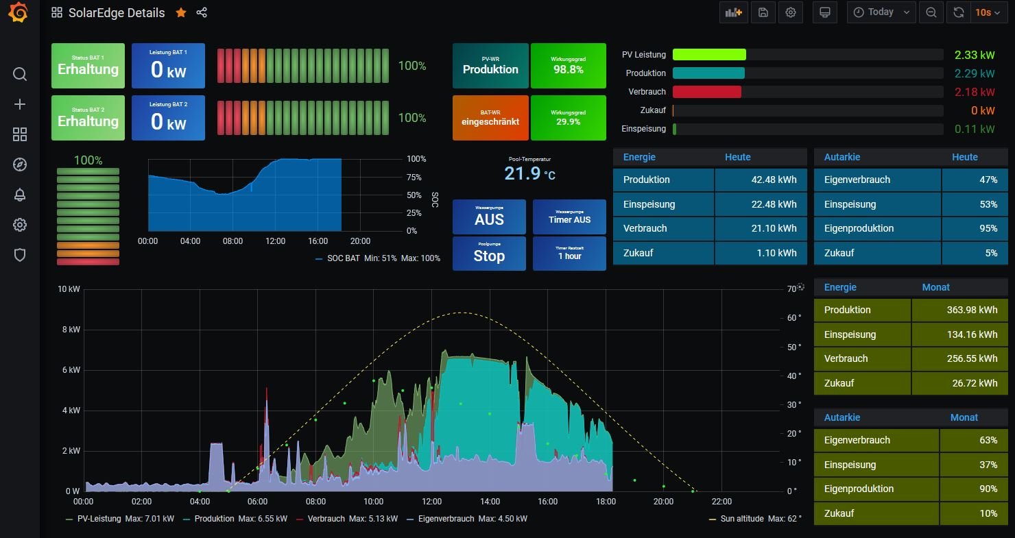

Die Wattstundeheute-Berechnung von Urich ist nur ein ungefährer Wert. Es ist eine Berechnung die auf alle Wechselricher anwendbar ist in dem nur die AC-Leistung für die Berechnung verwendet wird.
Besser wäre natürlich die Zählerstände selbst zu verwenden. Das kann man für Produktion, Einspeisung und Bezug machen. Den Verbrauch kann man dann aus diesen berechnen. Dann sind die Daten gleich dem SE Monitoring Portal.
Ich selbst speichere alle Zählerstände um 00:00 Uhr in eine Datei. Jede Minute wird der aktuelle Zählerstand erfasst und von diesem, der um 00:00 gespeicherte, subtrahiert. Somit hat man den genauen Wert für Produktion / Einspeisung Bezug und den errechneten Verbrauch.
Dass kann mann dann auch noch für Monat und Jahr machen.
Diese Herangehensweise hatte ich Ulrich schon mitgeteilt, eventuell für spätere Implementierungen. Den Stand diesbezüglich kenne ich allerdings nicht.
Natürlich erfordert diese Berechnung einige Zeilen mehr in der skript Datei.
Der große Vorteil ist dann auch, vorrausgesetzt die Zählerstände wurden um 00:00 Uhr gespeichert, das nichts verloren geht. Selbst wenn die Solaranzeige keine Daten mehr bekommt stimmen alle Werte wieder, wenn die aktuellen Zählerstände das nächste mal ausgelesen werden konnten.
Bei der Berechnungvariante von Ulrich fehlen die Kilowattstunden dann für die Ausfallzeit.
Im Anhang noch ein Foto von meinem Dashboard....
Wer Interesse hat kann sich gerne Melden.
Hier noch ein Auszug von meinem solaranzeige.log.
Bitte nicht wundern, Ich verwende noch eine alte Version die im Multiregler-Modus das speichern noch in eine Datenbank zuläst. Ich habe die Skripte verändert, damit ich meine beiden Wechselrichter nacheinander in einem Durchlauf auslesen kann. Bei 6 Durchläufen bekomme ich dann alle 10s Daten. Berchnungen und Manipulationen mache ich direkt im Auslesescript. Eine Math.php gibt es in meiner Version noch nicht.
Jens
