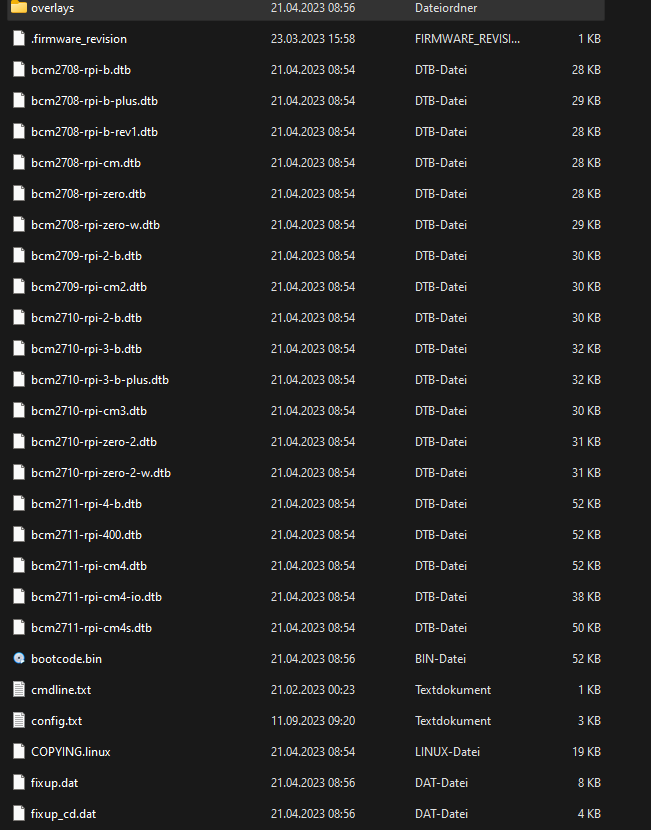

Beitrag von paulps »

also ist die SD-Karte anscheinend nicht tot.
Mache mit dem win32diskimager ein Backup von der Karte.
Dannach öffne in der Win-PArtition die Datei cmdline.txt und ändere den Eintrag "root=/dev/mmcblk0p2" auf "root=/dev/mmcblk0p6"
Und dann in den Raspi rein und schauen ob er startet.
Lt. der StackexchangeForum (war als Link in meinem vorigen Beitrag) ist das ein Problem das durch ein Update ausgelöst wird/wurde. Und den Raspi beim booten hindert.
Vielleicht haut es hin. Ansonsten kannst mit einem anderen Linux versuchen die EXT4 Partition auszulesen. Geht auch unter Win mit WSL und einem installiertem Ubuntu. ;)

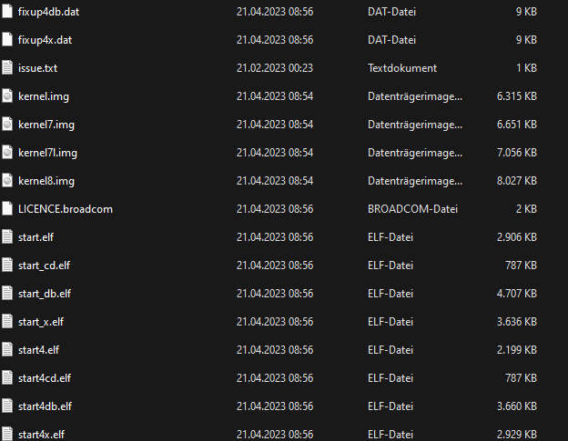

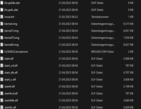

Ist es normal das die kernel.img Datei als beschädigt angezeigt wird ?

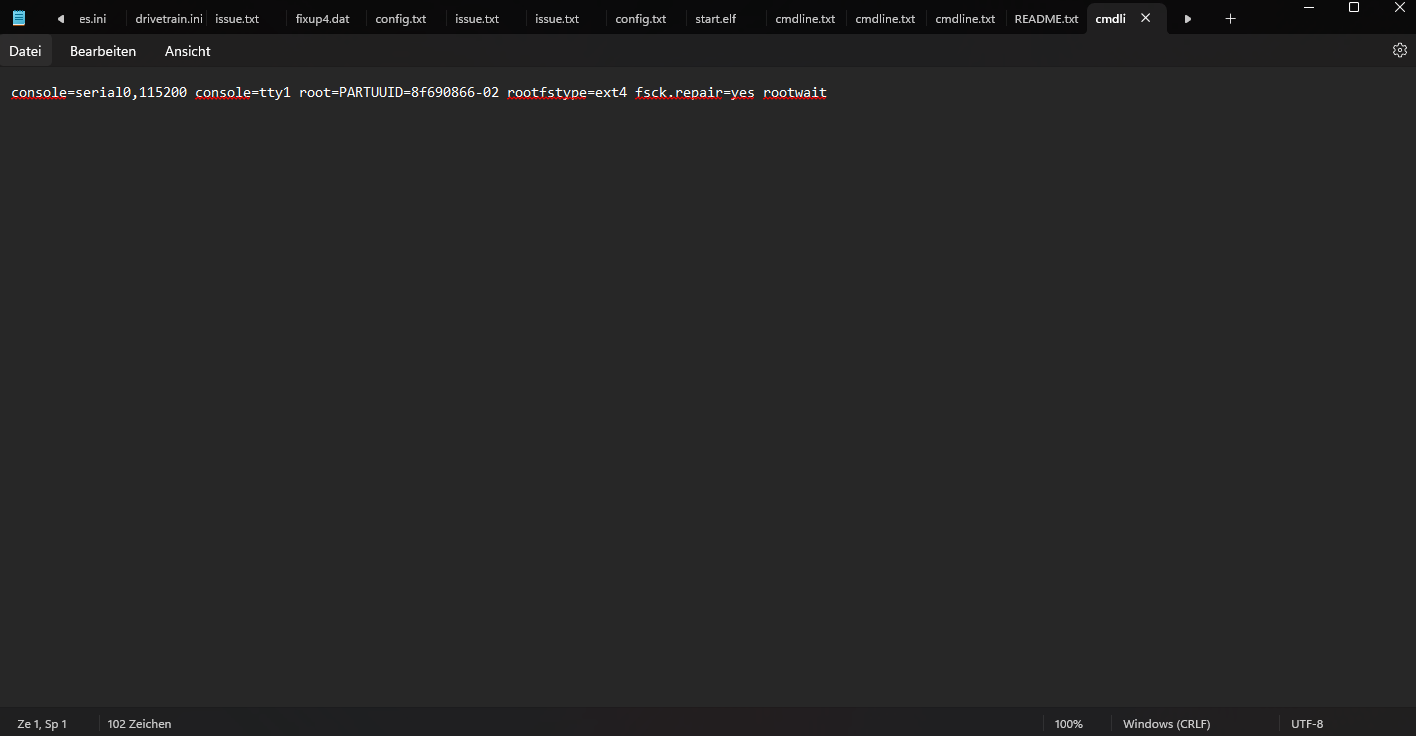

Bei mir sieht die cmdline.txt so aus.

Muss ich hier dann die 02 zu 06 ändern ?
Screenshot 2024-06-26 115304.png (7.13 KiB) 790 mal betrachtet
Beiträge: 1687
Hat sich bedankt: 14 Mal
Danksagung erhalten: 92 Mal
nein
diese 2 besagt, dass es die 2te Partition auf dem Datenträger ist...

Aber mehr steht nicht in der cmdline.txt

die defekte Kernel.img wird dein Problem sein.
1. Möglichkeit: eine passende kernel.img aus dem Solaranzeigeimage extrahieren und auf die SD-Karte kopieren.
2. Möglichkeit: die SD-KArte mounten, die Daten kopieren (Influxdb und die user.configs) und auf einer andere und neu installierte KArte wieder einfügen. Und ich würde dann gleich eine USB-SSD verwenden.....
