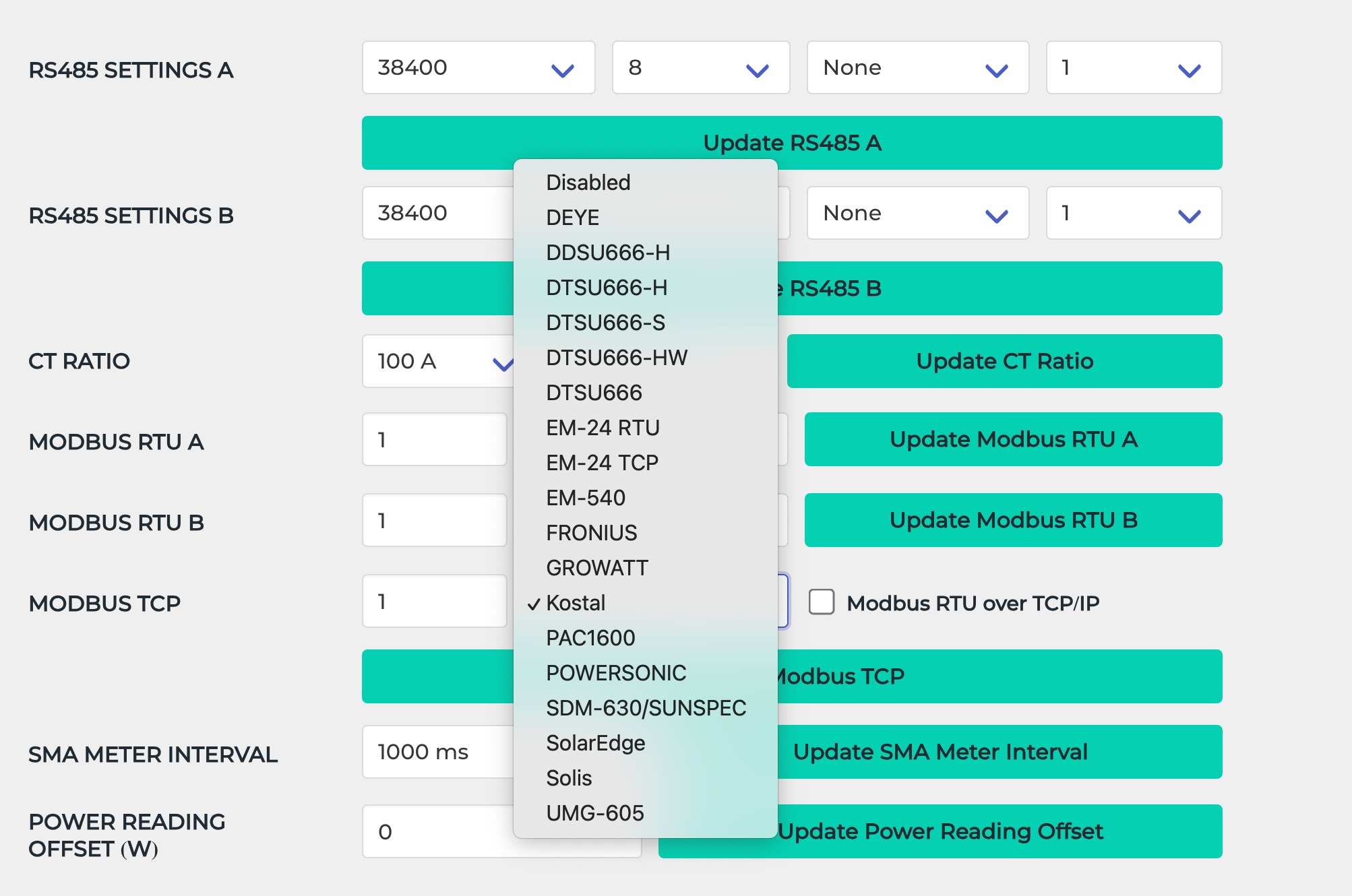

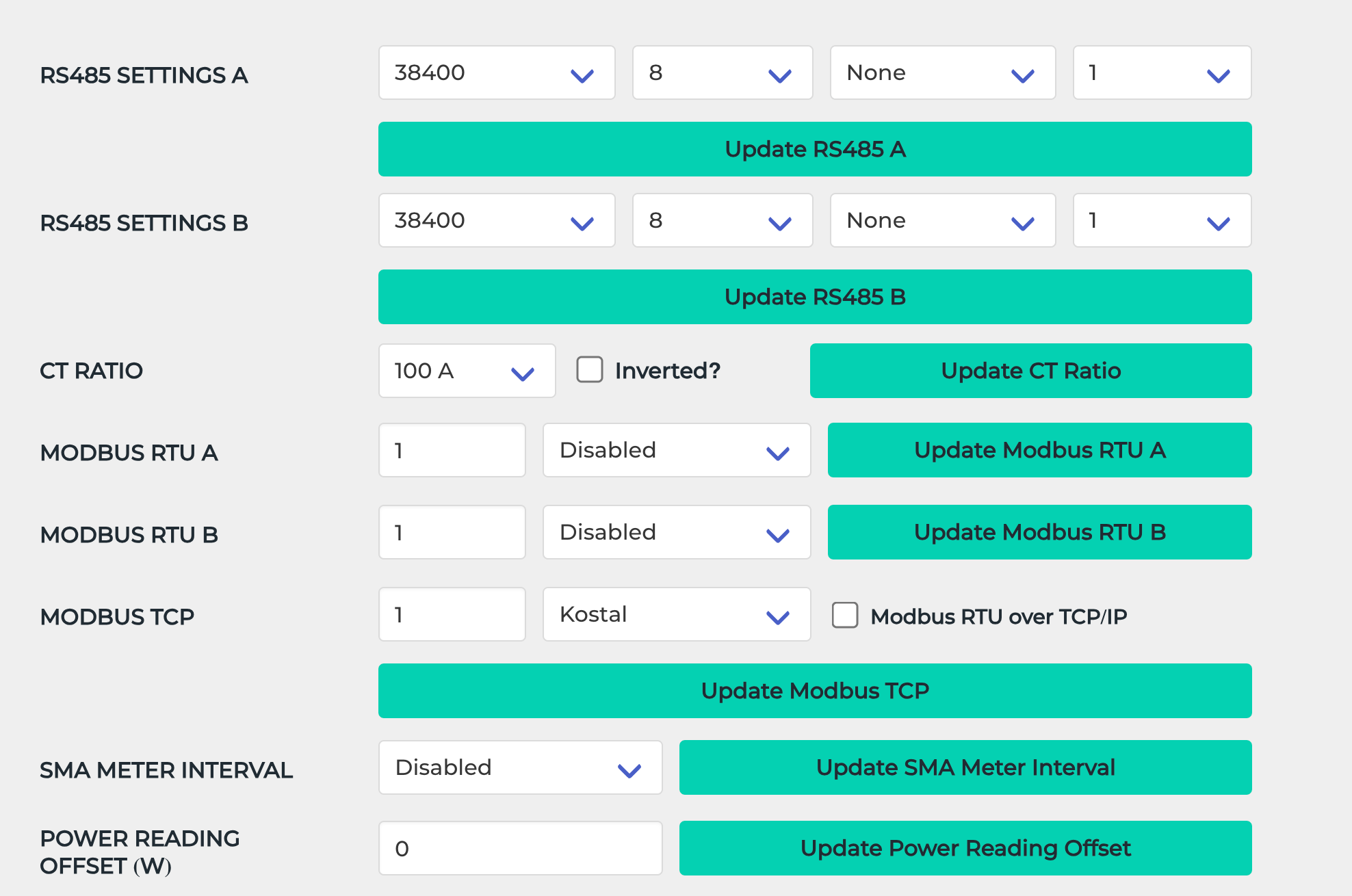

Nun habe ich die Konfiguration wie im Bild unten zu sehen ist geändert.
Folgende Ausgabe erhalte ich dann:

Wenn ich Modbus RTU over TCP/IP ausgeschaltet habe wird nichts ausgelesen, so sieht die solaranzeige.log aus:
28.08. 10:09:30 -Verarbeitung von: '5.user.config.php' Regler: 22
28.08. 10:09:30 |---------------- Start kostal_meter.php --------------------
28.08. 10:09:30 -Zentraler Timestamp: 1724832541
28.08. 10:09:30 -Kostal: 192.168.179.84 Port: 502 GeräteID: 1
28.08. 10:09:30 o -Hardware Version: 3BPlus
28.08. 10:09:30 + -Die Daten werden ausgelesen...
28.08. 10:10:01 -Zu viele PHP Scripte: multi_regler_auslesen.php
28.08. 10:10:01 !! -|---> Stop PHP Script: multi_regler_auslesen.php **************
28.08. 10:11:01 -Multi Regler Auslesen [Start].
Wenn Modbus RTU over TCP/IP eingeschaltet ist läuft das Script durch, aber es werden keine Häppchen empfangen.

- Beiträge: 5540
Re: Elgris KSEM auslesen
Nein, das kann nicht sein. Mann kann bis zu 6 gleiche Geräte auslesen. Mir sieht es mehr danach aus, dass die Emulation nicht richtig funktioniert. Du kannst ja andere Emulationen einmal ausprobieren. Musst jedoch immer die Datenbank des Gerätes löschen und wieder neu anlegen, da die verschiedenen Zähler unterschiedliche Daten abspeichern!
Also, wenn du eine andere Reglernummer vergibst, auch einen anderen Datenbanknamen nehmen oder die Datenbank löschen und wieder anlegen.
Ich würde es mal mit der EM24 TCP Emulation versuchen. Regler 74

Laut einer kurzen Mitteilung vonseiten Elgris sind wohl nicht alle Register vom KSEM implementiert.
Ich habe um eine Liste gebeten… kann ma das auch so herausfinden? Es scheint ja so das die Daten wohl abgefragt werden, aber aufgrund fehlender Daten läuft es nicht zu Ende. So sieht es für mich jedenfalls aus

Habe gerade gelesen das du meintest ich soll mal den Em24 TCP testen. Cool, wie es scheint funktioniert es damit
Habe leider grad nur das Handy zur Verfügung, aber es sieht so aus als wenn Daten ausgelesen und auch zur influx übertragen werden
Vielen Dank für den Tipp.

Es funktioniert tatsächlich mit der EM24 TCP Emulation. Super. Vielen Dank !
