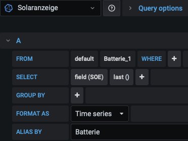

Also nur zur Ergänzung: Ich hadere ja auch noch mit dem einen oder anderen Wert - aber Ladezustand in % kommt bei mir (SE mit BYD-Batterie) aus der Datenbank solaranzeige -> Batterie_1 -> Feld: (SOE). Und der Wert stimmt sehr genau mit dem überein, den die SE-Online-App anzeigt.
Eingestellt in Grafana wie folgt:
