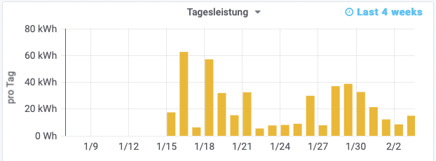

das Auslesen, Speichern und Anzeigen der Daten aus den SolarEdge- Anlage funktionieren - leider stimmen die Werte aber nicht.
Wie in der Anleitung beschrieben speichere ich die Daten und erzeuge die Ansichten extern, also nicht auf dem Pi.
Gibt es bei SolarEdge noch etwas besonderes zu beachten ?

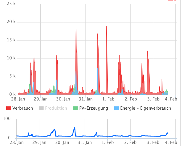

Lauf Solaranzeige: Im SolarEdge Portal

ich bin mir da nicht ganz sicher, wie ich das abfragen soll, habe mit Infulx nicht viel (eigentlich gar keine) Erfahrung.
Nach etwas googeln konnte ich mich verbinden und etwas abfragen.
Folgende Abfrage an die InfluxDB-db:
In Grafana wird angezeigt:
Erzeigte Energie heute: 2.6 kWh
Im SolarEdge Portal:
16,47 kWh
