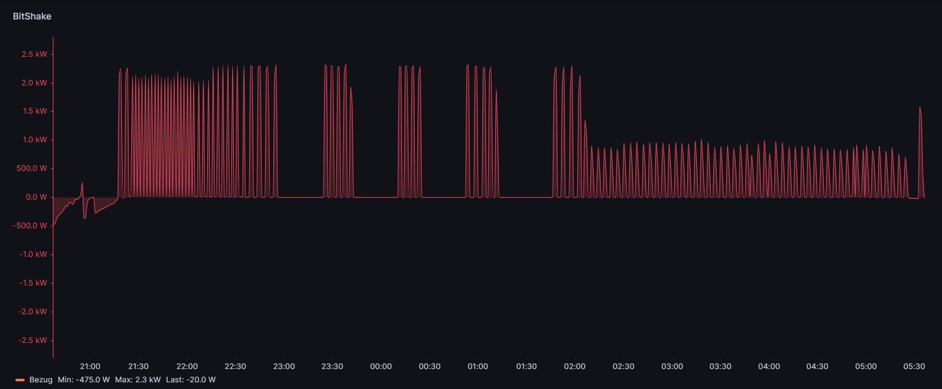

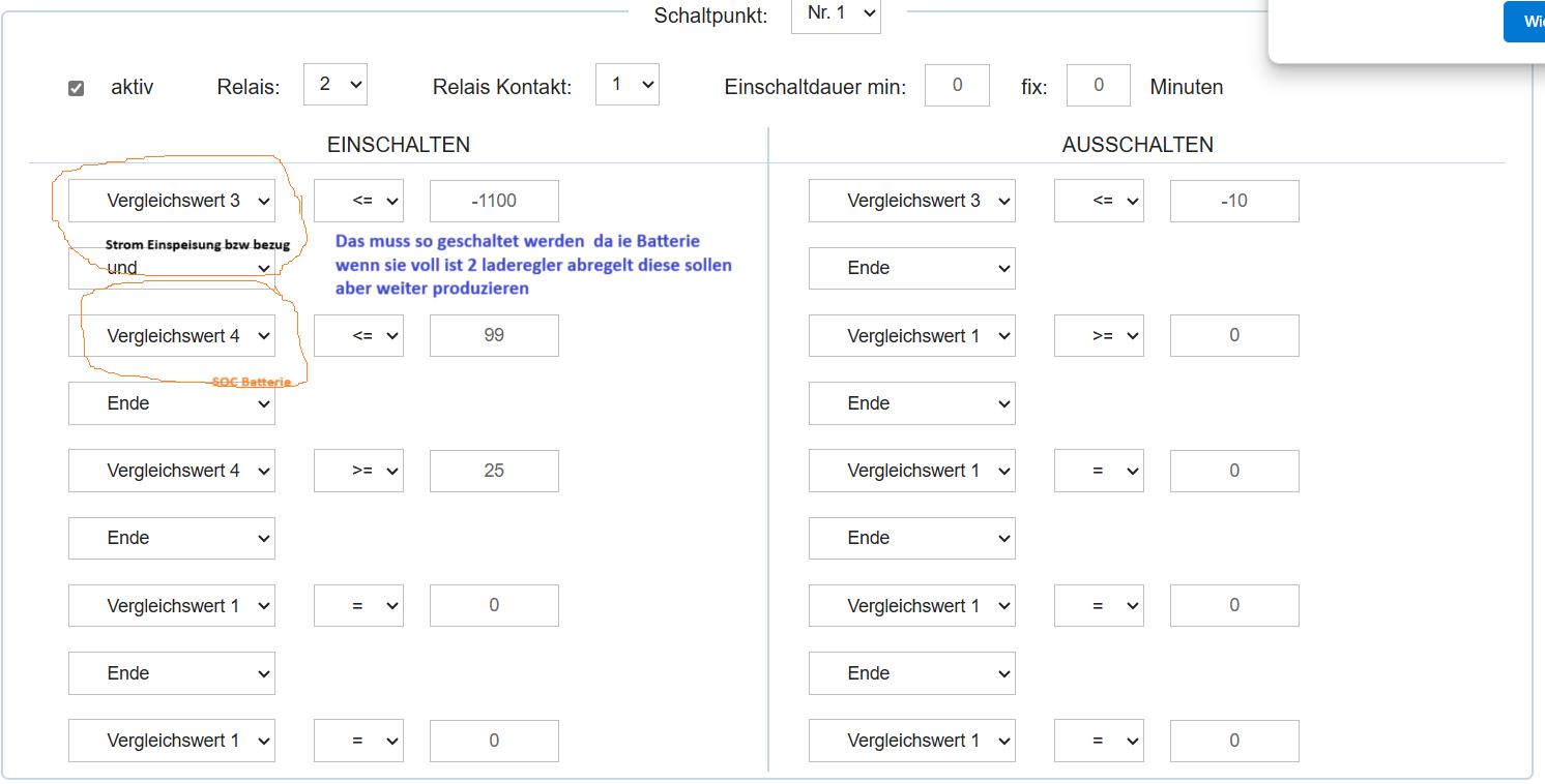

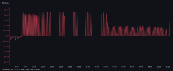

Guten morgen, ich denke da ist doch ein Fehler drin nur so kann ich mir das erklären mit der Auswahlmöglichkeit >= bzw <= den in dem = sehe ich das problem ich hatte beides ausprobiert und er vergleicht kleiner gleich und schaltet mir bei diesem gleichen Wert aufeinmal das Relais ein. Wäre es da nicht besser nur das > bzw < zeichn zuverwenden?
So hat heute Nacht das Relais insgesammt 100 mal ein und ausgeschalten und mir meinen Akku Nachts immer wieder aufgeladen und zwar nach dem der SOC wert um 1% gesunken ist also von 100% auf 99% wäre nur das > zeichen gewesen hätte es wohl nicht geschaltet.

Re: Automation mit Shelly Relais und original Firmware
moin Allgäuer,
stell bitte nen Screenshot von deinen AutoV2 Einstellungen rein, dann kann das gelöst werden ohne zu Grübeln was du eigentlich meinst...

Natürlich können die Vergleiche eventuell noch praktikabler gestaltet werden.
Relais einschalten "<=" und ">="
und
Relais ausschalten "<=" und ">="
also 4 Positionen. Meinst du alle 4 Positionen?
Ja meinte ich aber nicht <= oder >= sondern nur < oder > wenn der wert genau = sein soll kann man das ja schon auswählen, eventuell könnte man < und> dazu nehmen eben ohne =n den hier schaltet dann meine Batterie immer wieder zu die Batterie ja von 100% auf 99% nachts entladen wird und das relais schaltet ein was es aber nicht soll den der Akku soll ja tiefer entladen werden, so könnte man definieren > 50% und dann soll das Ladegerät erst wieder Laden.
Wie in den Bildern ersichtlich entläd der Akku nachts um % und das relais zeiht wieder an da wohl der = Wert erfüllt wird der Akku soll aber tiefer entladen, die kombintion aus Wert3 < -1100W und dem Wert 4 <als99% soll eben das Relais schalten um die Mppt Regler die direkt in die Batterie speisen wieter laufen und nicht durch zuvoller Batterie abgeregelt werden.

und warum nimmste nicht <=98% ? das ist definitiv exakt <99% :?
warum du deine Akkus NACHTS ab 50%SoC laden willst,check ich nich, du verwirrst mich kpl.
