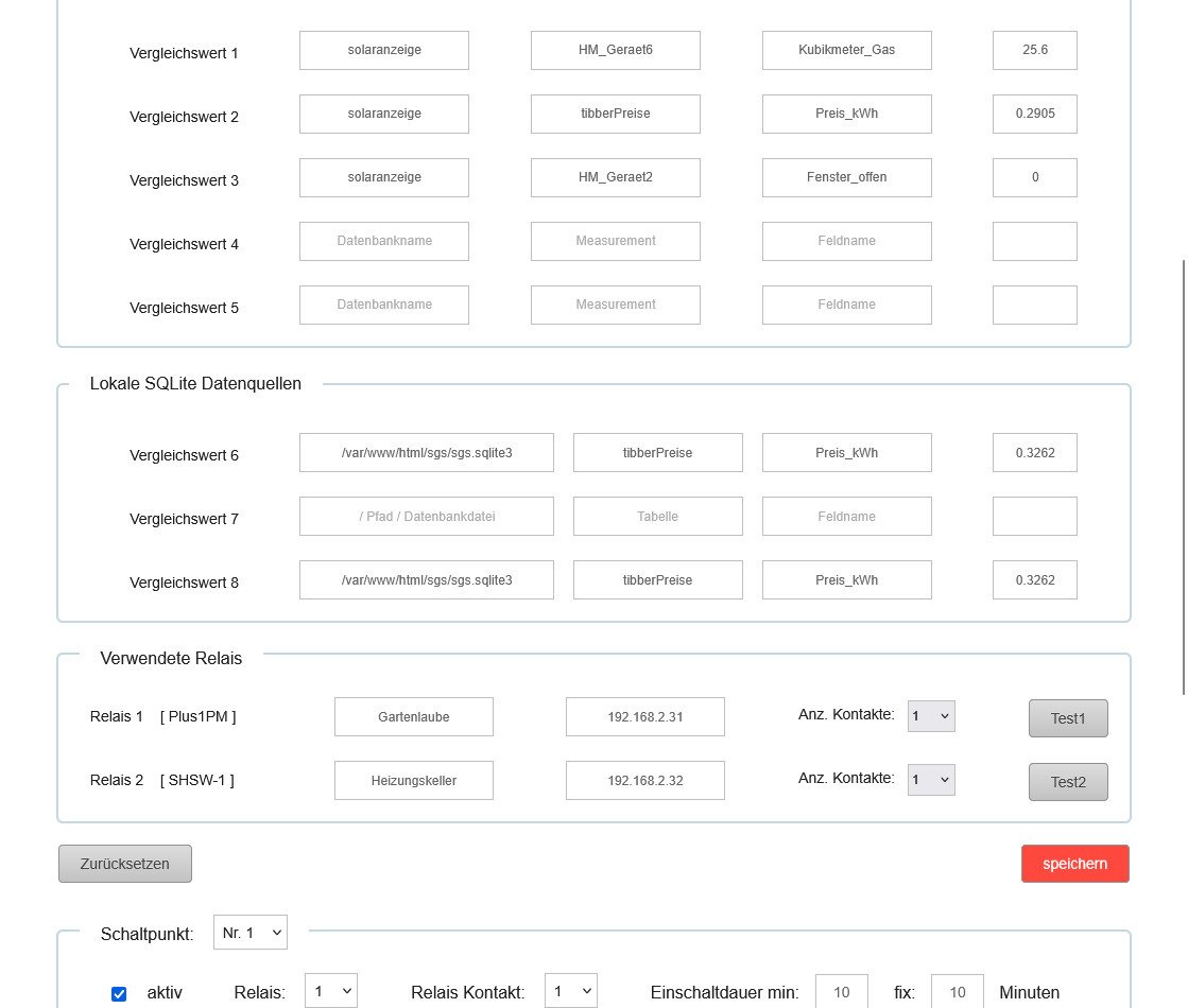

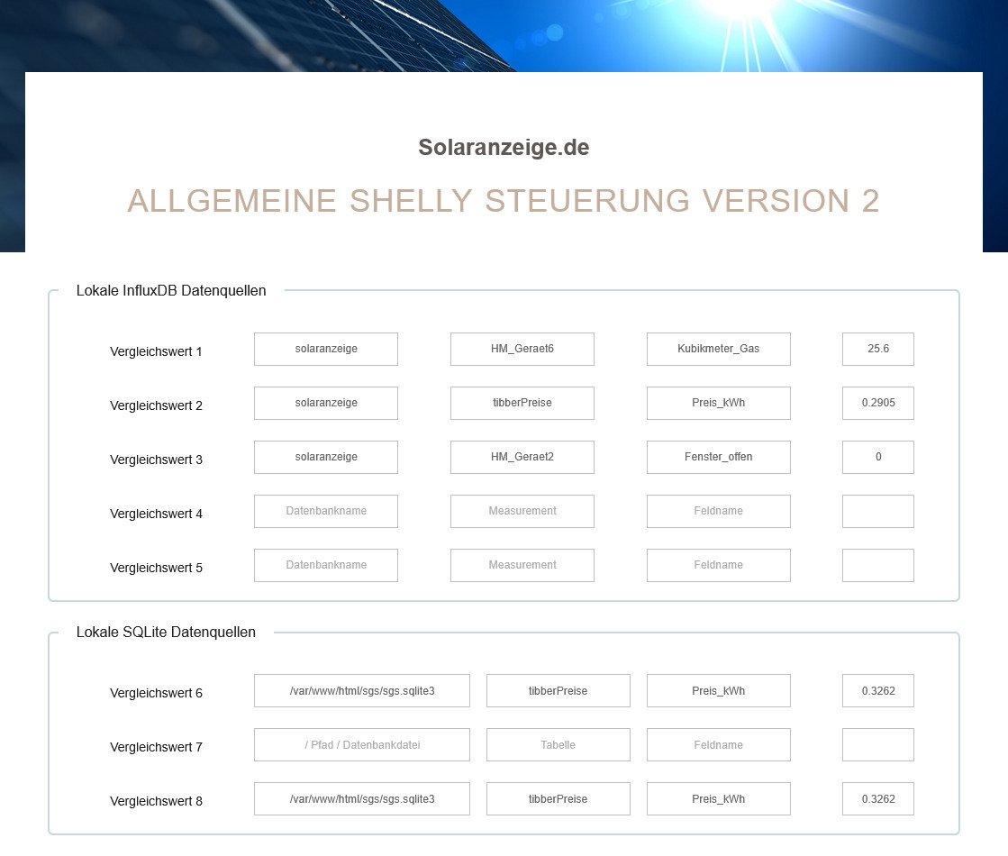

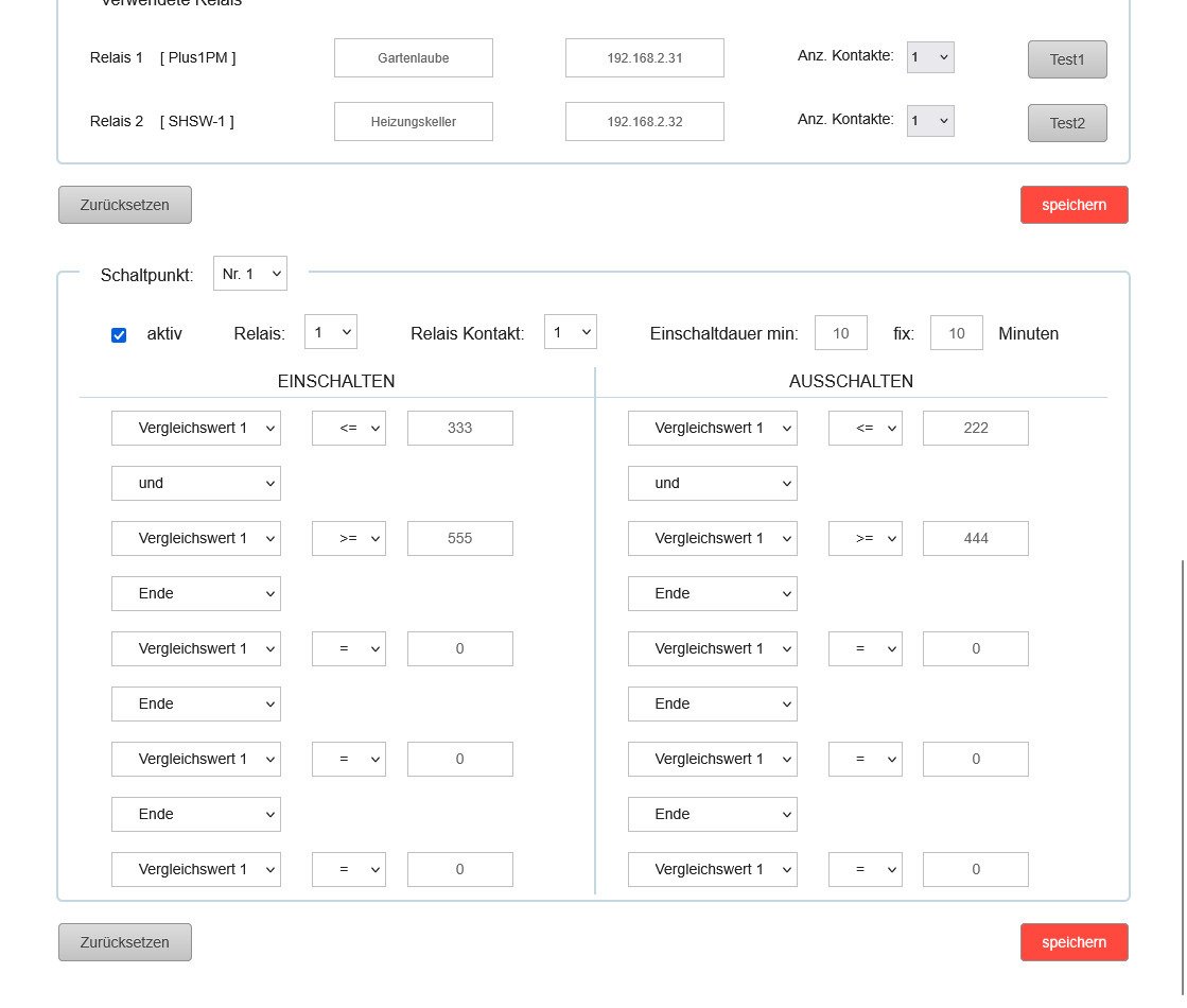

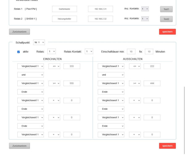

Die Shelly Automation muss ganz neu installiert werden. Sie sieht später ähnlich der Automation aus, ist aber wesentlich flexibler.
Hier vorab schon einmal 3 Bilder. Die Steuerung ist aber noch in der Entwicklung, deshalb noch keine endgültigen Bilder.
Vorgesehen sind bis zu 5 Werte aus lokalen Influx Datenbanken. (Zahlenwerte + Boolean)
Bis zu 3 Werte aus lokalen SQLite Datenbanken. (Zahlenwerte + Boolean)
Bis zu 5 Shelly Relais (Alte und Neue).
Bis zu 5 Schaltpunkte.
Die Shelly Automation wird so in ca. 2-3 Wochen als erste BETA Version zur Verfügung stehen. Wer Interesse als BETA Tester hat, bitte per eMail melden. Die erste BETA Version wird noch nicht alles können, kann dann aber mit einem einfachen Update später erweitert werden.

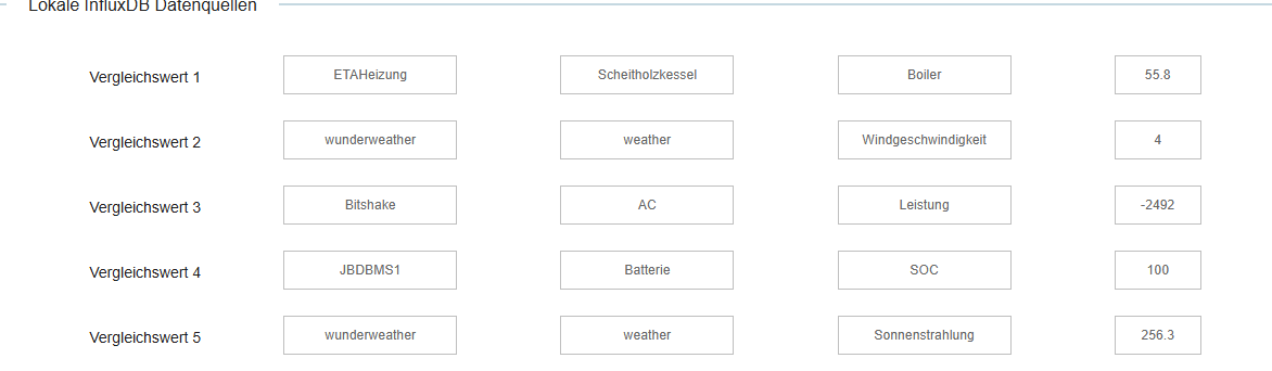

Tja da hab ich wohl beim Instalieren nicht aufgepasst aber Ullrich hat da gleich schützen Hilfe geleistet, und ich muss Sagen wau das wird ne geile Spielkiste, sehr einfach zu konfigurieren man sollte halt für sich seine Datenbanken Dokumentiert haben Idealerweise noch mit dem Messurements und eben den Werten, was, wo, ist dann kann man eine Super Logik sich aufbauen.
Leider sind genau die 2 Kontakte die ich aktuell Schalten möchte als 2 ter Schaltkontakt noch nicht frei gegeben somit muss ich den Schraubendreher mal wetzen und etwas umklemmen, das ich die ersten Versuche machen kann mit der Logik auch warte ich noch auf 5 weitere Relais um eben verschiedene Sachen noch auszuprobieren.
Ich seh schon das wird ne geile Spielkiste mit den Shellys für meinen geschmack sind 5 Werte zuwenig, denke 2 pro Relais sollten es schon sein gerade bei Wetter oder Strom wenn man nach Leistung und zb SOC schalten möcte , aber da müssen wir uns noch etas in Geduld üben.
** was mir persönlich natürlich extrem schwer fällt**
Wenn ich da alleine an meine 9 Jalousien denke im EG und meine 4 Garagen Tore uiuiui da könnte was gehen.
Ich glaub wenn das mal fix läuft werden bei mir 5 Relais nicht reichen, aber abwarten erst mal klein Anfangen, das mit den Datenbanken und Werten auslesen funktioniert sehr gut, ist schnell gemacht , und die Logik muss man sich halt selbst zusammen bauen. funktioniert schonmal
