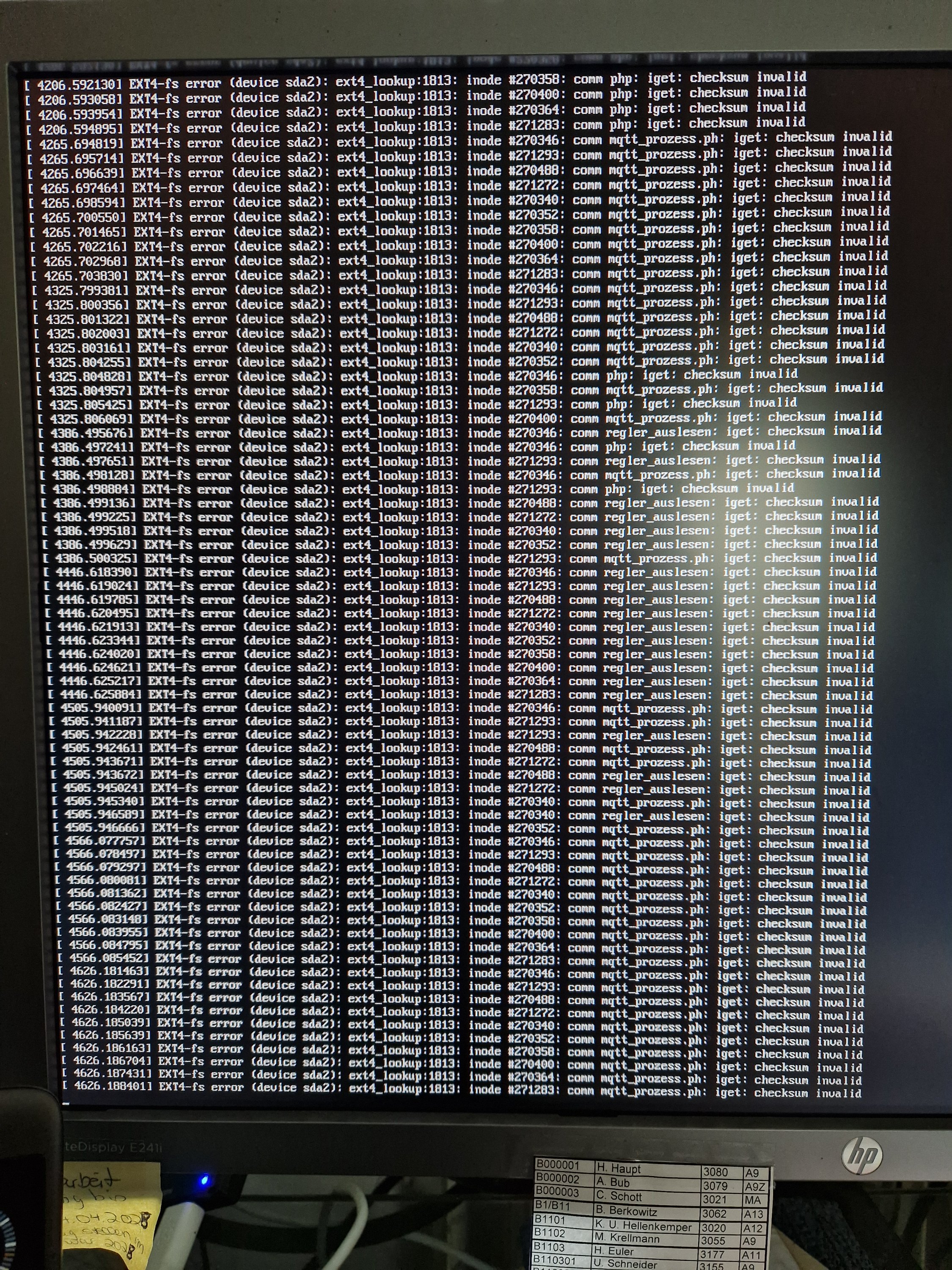

Update:
Entpacken geht, sofern der Datenträger auf den entpackt wird NICHT FAT32 formatiert ist.
Image schreiben auf zuvor FAT32 formatierten USB-Stick geht dann auch.
Dann den Stick in den PI ohne SD-Karte. Gerät bootet, fährt aber bis hin zu einem schwarzen Bildschirm ohne weitere Eingabeaufforderung.
Mit STRG+ALT+F1 komme ich zur Eingabeaufforderung. Hier zeigt der PI das anhängende Bild.
Irgendwas läuft da schief und ich weiß nicht was. Kann mir da jemand einen guten Rat geben?
Gruß Heiko
Gruß Heiko

Das sieht danach aus, dass der USB-Stick fehlerhaft ist. Hast du noch einen anderen Stick?

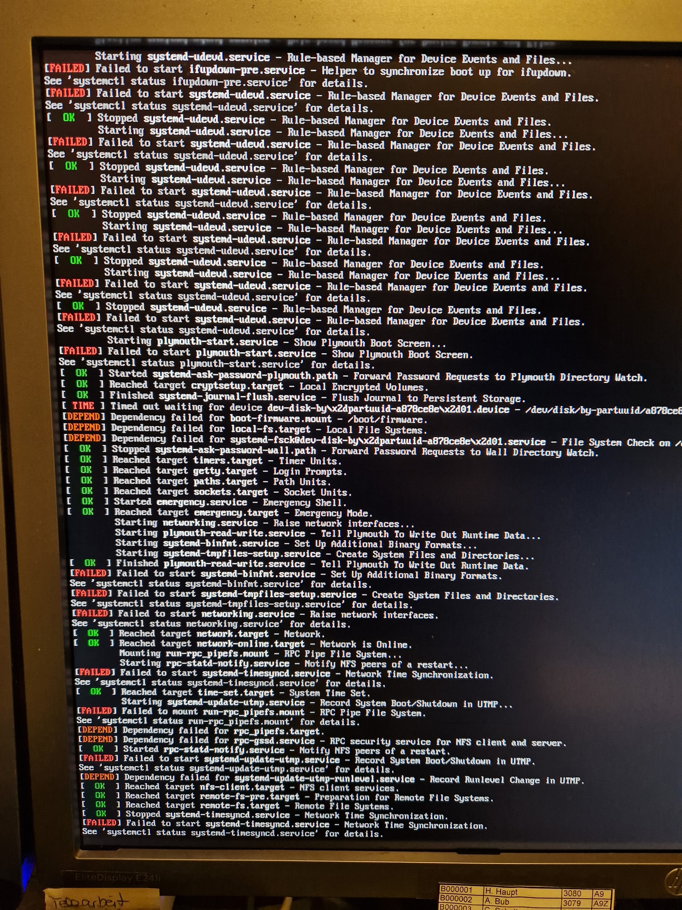

Stick habe ich keinen verfügbar. aber beim Versuch das System per SSD zu booten wirft der Pi das folgende aus:

wurscht ob stick oder ssd, so wie du es oben beschrieben hast,,werd ich stutzig.weil das so nicht funzt
klasse wärs,wenn du schlicht in stichpunkten schreiben würdest,was du wann wo mit welcher soft gemacht hast,dann könnte man das nachvollziehen . so aber drehen wir uns im kreis....
