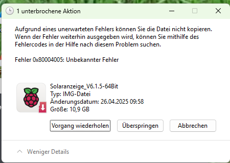

ich habe mir jetzt einen neuen 128 GB Stick gekauft, und möchte auf diesem das neue Image 6.1.5_64Bit instalieren. Dieses kann ich zwar herunter laden, aber entpacken lässt es sich nicht. Die angehängte Meldung erscheint. Was kann ich anders oder besser machen, um das Problem zu beseitigen? Kann das evtl. auch an der heruntergeladenen Datei liegen?
Vielen Dank für die Hilfe!
Gruß Heiko
Gruß Heiko

So ein Image kann nur mit dem Programm Win32Diskimager.exe oder einem ähnlichen Programm auf den Stick übertragen werden. Ein vorheriges Entpacken geht nicht!
Einfach der Installationsanleitung folgen.

glaub da liegt Missverständnis vor...
das File,welches runtergeladen wurde, hat die Endung ..zip (ca 3.3GB)
DIESES File wird nach dem Entpacken ein .img (ca.7.9GB)
dieses .img wiederum muss dann aufs Ziellaufwerk (SD,SSD vom Pi) geschrieben werden, NICHT kopiert!!!
Bei Linux einfach, bei Windows bitte nachlesen
hatte ich schon vor gut 3 Wochen geschrieben,siehe oben!

Ja, aber es lässt sich nicht entpacken, da kommt die weiter oben angeführte Fehlermeldung.
Entweder mache ich hier einen Fehler, die Datei ist nicht astrein (da ich aber der Einzige mit dem Problem bin, wird es daran nicht liegen) oder da steht wieder eine Sicherheitsfunktion im Wege.
Danke schonmal vorab.
