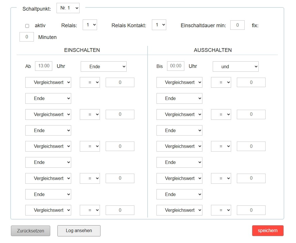

Es ist so weit. Bitte ein Update machen mit "sudo autov2_update" dann kann man
10 Influx Werte
4 SQLite Werte
5 Relais mit je 2 Kontakte
5 Schaltpunkte
benutzen. Über Erfahrungsberichte würde ich mich freuen. Die Erweiterung von 2 Kontakten auf 4 Kontakten ist geplant. Ich habe aber leider kein Relais mit 4 Kontakten, um es auszuprobieren.

Ws mir auch aufgefallen ist ich kann den LOG auf der Web oberfläche nicht ausführen ersagt mir das der log nicht erreichbar ist wo liegt da der Fehler?

Da bin ich dran. Wird noch 2 Wochen dauern. Mit der Version 2.4 wird es so weit sein. Wie es genau funktioniert, wird noch beschrieben.Schwarzermann hat geschrieben: ↑Do 10. Jul 2025, 08:40Hm da hätte ich noch nen Vorschlag, könnte man die Relais mit einer Zeit versehen und zwar in welchem Zeitraum diese einschalten sollen zb beim Laden von Akkus das man eben nicht früh Laden möchten sondern zur Mittagszeit oder Nachmittagszeit wäre sowas möglich?

Boah jetzt legst dich aber richtig ins Zeug ich seh schon deine Automatisation wird solangsam zu eier legenden Wollmilsau, wie ich im post schon geschrieben habe jetzt fehlt zur perfektion nur noch das man die Kontakte schalten kann und sich dann die farbe verändert ich hab gestern mit chat gpt etwas rum probiert aber so recht schlau bin ich da auch nicht daraus geworden mal zeigte mir gpt zwar den Button an der auch die farbe wechseln kann nur der quell code wurde mir zum kopieren nicht angezeigt habs dann auf gegeben

Das ist nicht so einfach, da man die Shellys ja auch mit der APP schalten kann. D.h. nur immer zwischen rot und grün zu wechseln bringt es nicht, sondern man muss erst den Stand des Kontaktes abfragen, bevor man die Farbe wählt. Aber vielleicht fällt ja uns noch etwas ein.

Wäre hier nicht eine möglichkeit über mqtt den Status abzufragen?
Oder was ich im shelly Forum gefunden habe https://shelly-forum.com/thread/10959-s ... -anzeigen/
