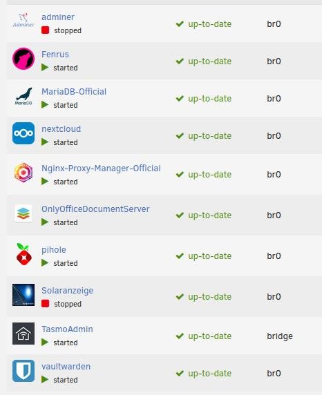

DeBaschdi hat geschrieben:
Mo 12. Sep 2022, 19:05
Hi, kannst du noch irgend einen anderen container testweise installieren ?
Hab diverse andere Docker am laufen.
Habe die Vermutung es liegt am automatischen Update von Grafana welches sich automatisch startet und wieder abstürtzt. Leider kann ich nichts in der Console eingeben was den Loop unterbricht.
Ich werde es mal mit einem "externen" Grafana probieren.
2022-09-13 14-57-45.jpg (33.02 KiB) 2367 mal betrachtet
Di 13. Sep 2022, 15:17
Nein, ich meine die Installation eines anderen Containers, um auszuschließen das dein docker vs nicht voll gelaufen ist...
Bei mir läufta ja auch mit unraid nice :)
Jop hab gerade Grafana und Influx installiert.
Könntest du mal versuchen die solaranzeige mit nem br Netzwerk und einer anderen IP in irgend ein TEMP Verzeichnis zu installieren?
Quasi eine zweite Instanz um deine bestehende nicht zu beschädigen. Vielleicht lässt sich der Fehler bei dir reproduzieren.

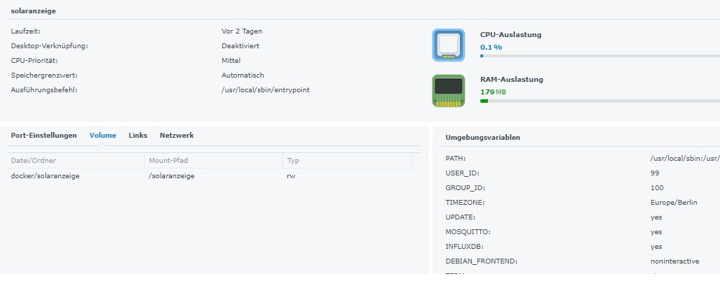

Ich bin neu hier mit einer Huawei PV inkl. Stromspeicher. Ich finde solaranzeige.de super, kenne mich mit IObroker einigermaßen aus und docker containern auf der Synology NAS.
Ich habe nach Anleitung versucht alles zu installieren auf einer Synology und es scheint auch alles zu funktionieren. Allerdings sehe ich keinerlei Daten der PV. Im log steht folgendes:
30.09. 20:18:10 -OK. Datenübertragung erfolgreich.
30.09. 20:18:10 |---------------- Stop huawei_LAN.php ---------------------------
30.09. 20:19:01 |---------------- Start huawei_LAN.php -----------------------------
30.09. 20:19:03 > -Gerätetyp: SUN2000-5KTL-M1 Modell ID: 426
30.09. 20:19:06 > -Alarm 1 Bits: 0000000000000000
30.09. 20:19:10 * -Daten zur lokalen InfluxDB [ solaranzeige ] gesendet.
30.09. 20:19:10 -OK. Datenübertragung erfolgreich.
30.09. 20:19:10 |---------------- Stop huawei_LAN.php ---------------------------
30.09. 20:20:01 |---------------- Start huawei_LAN.php -----------------------------
30.09. 20:20:04 -3 Sekunden Pause
30.09. 20:20:09 > -Gerätetyp: SUN2000-5KTL-M1 Modell ID: 426
30.09. 20:20:12 > -Alarm 1 Bits: 0000000000000000
30.09. 20:20:16 -Alle 10 Minuten werden die Statistikdaten übertragen.
30.09. 20:20:16 * -Daten zur lokalen InfluxDB [ solaranzeige ] gesendet.
30.09. 20:20:16 -OK. Datenübertragung erfolgreich.
Wenn ich auf das in der Synology gemountete Influx DB Verzeichnis gehe, so hat diese nach wie vor 33 bytes und ein altes Datum. irgendetwas scheint mit den mounts nicht zu funktionieren. Kann jemand evtl. helfen, ich suche seit stunden und komme nicht darauf. Danke für eure Hilfe und lg
Baybod
Huawei 14 kwp, 2 Huawei Wechselrichter , 1 Smart Dongle, 10 KW Speicher, 1 Smartmeter
Die APP von Huawei finde ich stark verbessungswürdig!
baybod

hier noch die Ubersicht aus Docker:
