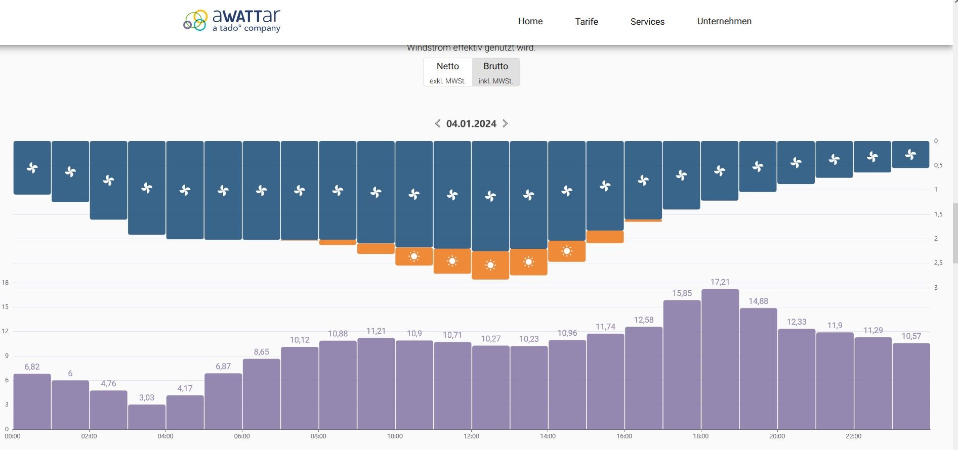

Ich hab da ein kleines Problem:
auf der Awattar Website hab ich die Preise für den kompletten Tag morgen, aber in meiner Datenbank nur bis heute nacht um 02:00...
wie kann so etwas zustande kommen?
Ich habe das ganze auch vorhin manuell angestoßen da ich das mit den 4 Stunden etwas komisch finde,
die Preise für morgen gibt es ja ab ~ 13 Uhr und ich schaue nach der Arbeit aufs Dispay ~15 Uhr da sind die Daten noch nicht abgeholt..

Re: aWATTar Preise integrieren
Bei Awattar werden alle 4 Stunden immer die Preise der nächsten 12 Stunden abgeholt. Anders als bei Tibber. Wenn die Preise also um 16:00 Ugr abgeholt werden, somit bis 5:00 Uhr Morgends.
Beitrag von Kochleffel »
Ulrich hat geschrieben: ↑
Mi 3. Jan 2024, 15:59
kannst du das nochmal prüfen?
bei aWattar sind auf der Website die Preise bis 23:00..
Das kann schon sein, die Solaranzeige macht es aber anders.
Wenn du es so möchtest, musst du die Strompreis geführte Steuerung installieren. Siehe: download/sgs.pdf
