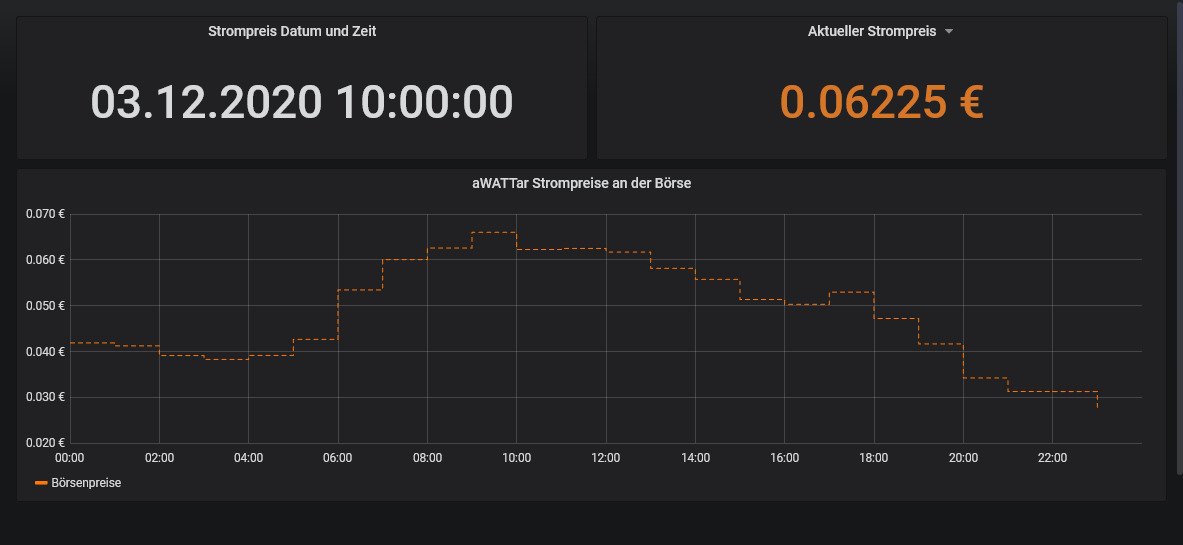

Wie so etwas aussieht kann man aktuell hier sehen.
So könnte die Anzeige aussehen. Ab der Image Version 4.7.0 wird die Datenbank der Strompreise enthalten sein. Sie wird alle x Stunden aktualisiert, falls gewünscht. Weitere Informationen gibt es mit dem Image 4.7.0

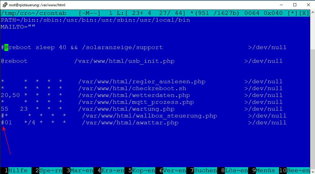

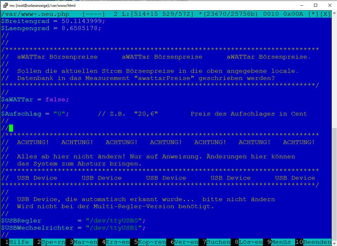

Ab der Image Version 4.7.0 ist alles integriert. Wer vorab schon die Strompreise haben möchte, muss folgendes machen:
- Ein Update durchführen. Auf der Console eingeben: update
und die Fragen mit 2 x W beantworten. - In der user.config.php bzw. in der 1.user.config.php folgende Zeilen einfügen. Die Dateien sind im Verzeichnis "/var/www/html/" zu finden.
/****************************************************************************** // aWATTar Börsenpreise aWATTar Börsenpreise aWATTar Börsenpreise. // // Sollen die aktuellen Strom Börsenpreise in die oben angegebene locale. // Datenbank in das Measurement "awattarPreise" geschrieben werden? ******************************************************************************/ // $aWATTar = true; // $Aufschlag = "0"; // Z.B. "20,6" Preis des Aufschlages in Cent // // /******************************************************************************
- Jetzt auf der Console eingeben:
chmod 744 /var/www/html/awattar.php
sudo crontab -e
und die letzte Zeile hinzufügen. Das "#" am Anfang der Zeile bitte entfernen
- Alle 4 Stunden werden jetzt die Börsenpreise in die lokale Datenbank (normalerweise "solaranzeige") die Preise in das Measurement "awattarPreise" geschrieben.
Wenn das sofort passieren soll bitte auf der Console folgendes eingeben:
sudo php /var/www/html/awattar.php
