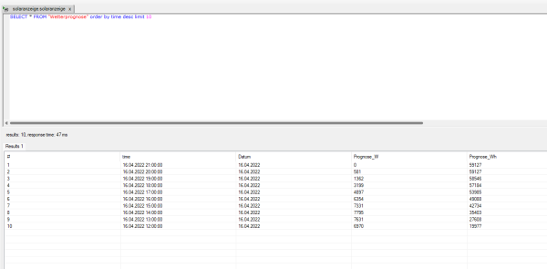

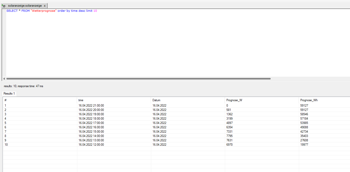

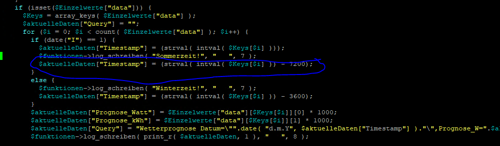

ich habe heute Morgen die Wetter.php angepasst da ich in Grafana eine zweistündige Verzögerung hatte bei der Darstellung der Prognose..
Jetzt erstellt der die Werte nicht mehr in der Influxdb.
Hat jemand eine idee?
Mfg
Mfg

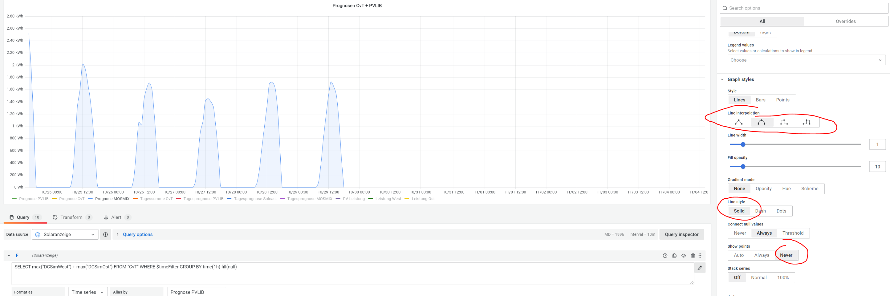

So nun geht es...

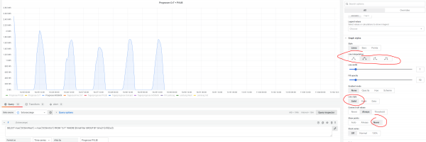

Wie kann ich mir das nun auch als Kurve darstellen lassen?
- Beiträge: 923
- Hat sich bedankt: 26 Mal
Re: Falscher UTC Timestamp in Influx DB nach Solarprognose-API Query
Vielleicht einfach Staircase bei den Optionen des Panels rechts ausschalten? Bzw. je nach Panel welches verwendet wird die "Line Interpolation" wählen. Hängt auch alles von der verwendeten Grafana Version ab...

Ja das hatte ich schon versucht aber ging nicht...Ich habe ein reboot vom PI gemacht danach hat er auch die Funktion genommen.
Danke dir
Danke dir

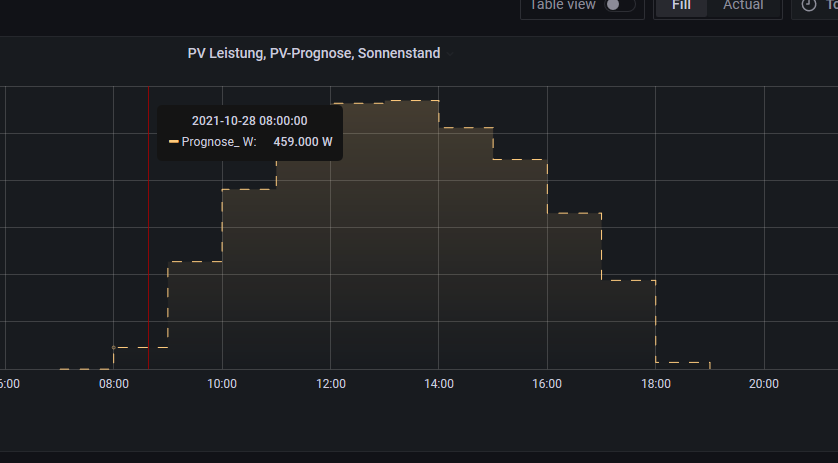

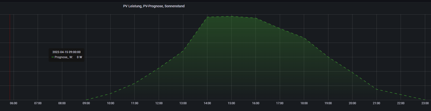

ich habe auch noch das Problem, dass die Solarprognose vor dem eigentlichen Sonnenaufgang "startet".
Leider komme ich gerade nicht ganz mit, wie ich das beheben kann.
Könnt ihr mir das für einen Laien nochmals erklären?

laut letzten Informationen wird die Sommerzeit / Winterzeit von Solarprognose bereitgestellt.
Seit der Zeit Umstellung passen meine Werte in Grafana nicht mehr...
Ich habe die Uhrzeit und das Datum vom System geprüft -> passt
Ich habe die Daten in der Influxdb geprüft -> Uhrzeit passt auch
Wie oder was muss ich machen damit Grafana die Daten richtig Anzeigt?
In der user.config.php steht folgendes bei mir...
Prognosedaten = "API";
PrognoseItem = "plant";
Algorithmus = "mosmix";

Die Solaranzeige hat früher einmal die Sommer- Winterzeit bei der Prognose berücksichtigt. Seitdem der Prognoseserver das jedoch schon berücksichtigt, hatte ich die Umschaltung ausgeschaltet.
Entweder du hast noch einen uralten Stand der Solaranzeige oder Grafana macht eine Umschaltung.
