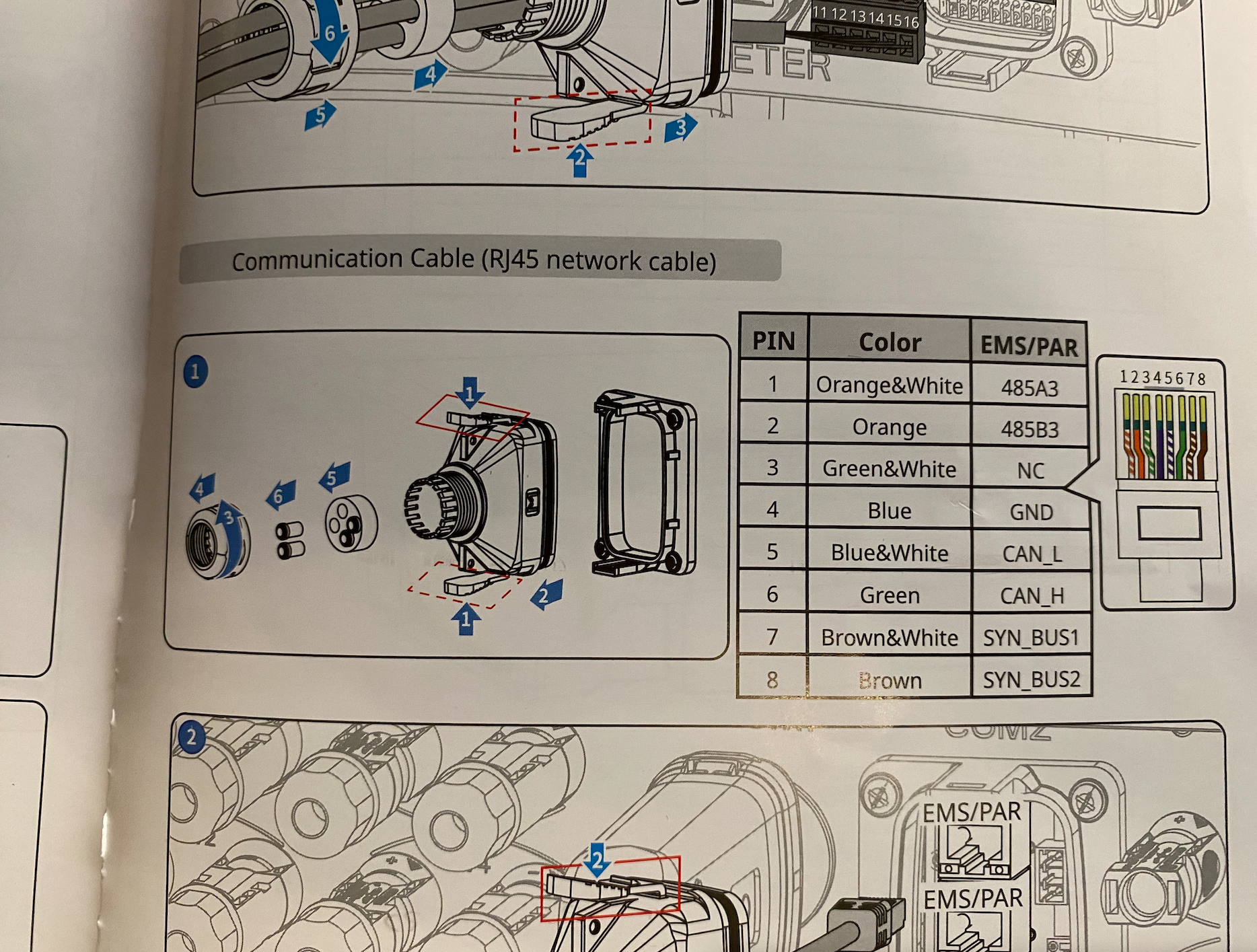

zum Thema Modbus/RTU scheine ich eine neuere Version des GoodWE GW20k-ET zu haben, denn ich habe 2 EMS-Buchsen (siehe Bild) oder bin ich da einfach aufs Glatteis gelaufen? Auch zeigt mein Handbuch Pin 1+2 (also "Orange/Orange-Weiß") als RS485-Port an. Die App zeigt Geräteadresse 247 (immerhin etwas, das ich weiß und nicht ahne), aber es klappt dennoch nicht. Warum ist das bei euch so anders? Es läuft leider nicht bei mir, keine Ahnung, ob es ggfs. schon an der Verkabelung liegt.
Beste Grüße,
Rolf
Auszug aus Handbuch, V1.0-2022-08-30

Ich lese und schreibe mittlerweile (35xxx/37xxx lesen, 45xxx,47xxx schreiben), nutze aber keine anderen Tools dazu. Insofern kann ich wahrscheinlich nur bedingt weiterhelfen.
