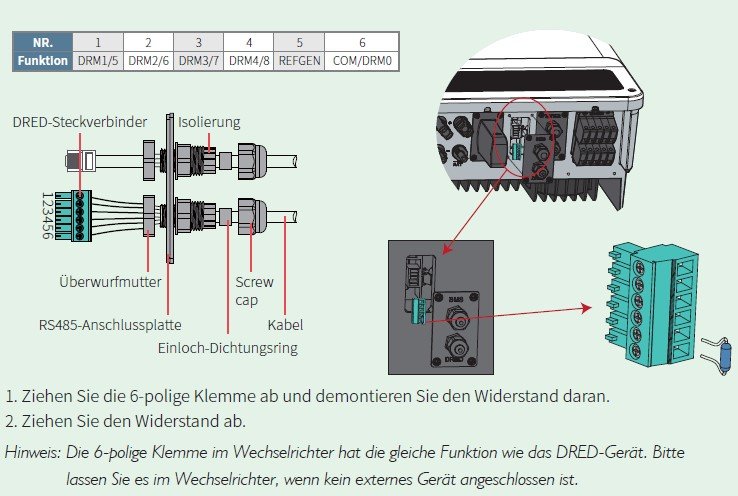

Ich hätte nach diesem Bild
eher gesagt 1+3 auf A und 2+6 auf B.
Ich habe selber keinen Goodwe und kann nur anhand der Anleitungen etc. was sagen.
Re: RS 485 am GoodWe ET
Genau so ist es.
Hab statt Orange Braun geschrieben
1+3 und 2+6 sind ein Paar
