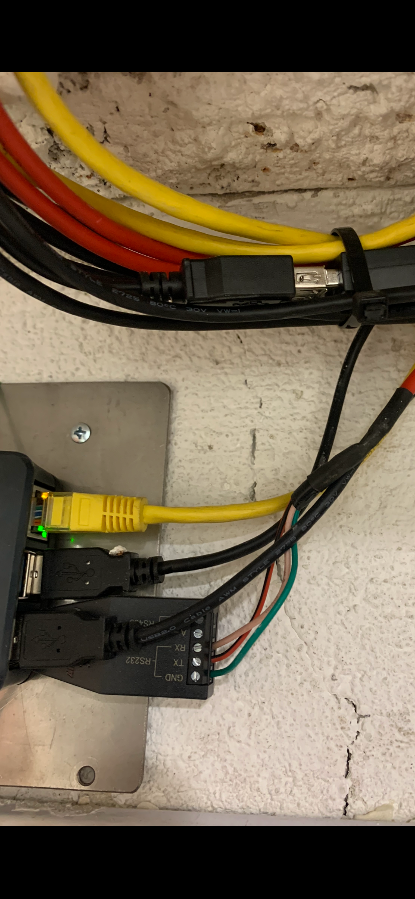

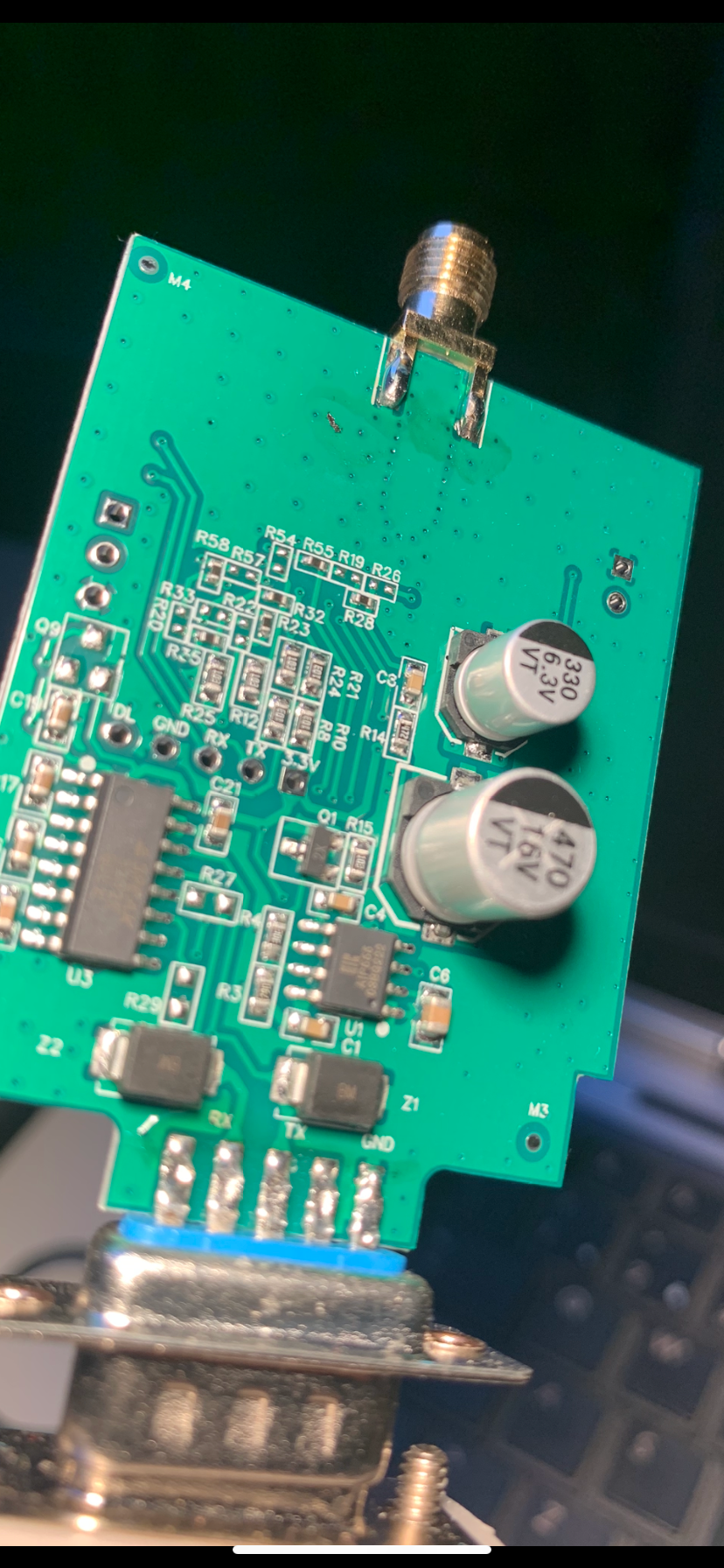

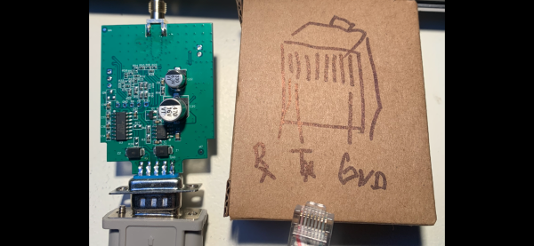

Ich habe keine USB bei dem wechselrichter, nur einen eingang rj45, auf platine von wifi datalooger habe gesehen welche kabel sind gnd, tx, rx und und die drei habe zum übertrager mit einen kabel mit rj45 connect verbunden.

Hallo @toli07
Kannst du bitte mal davon ein Foto machen?
Wie ist die Belegung der rj45 Schnittstelle?

Danke @ toli07,
damit kann jeder was anfangen.
Sehr gut gemacht.
Super :)
