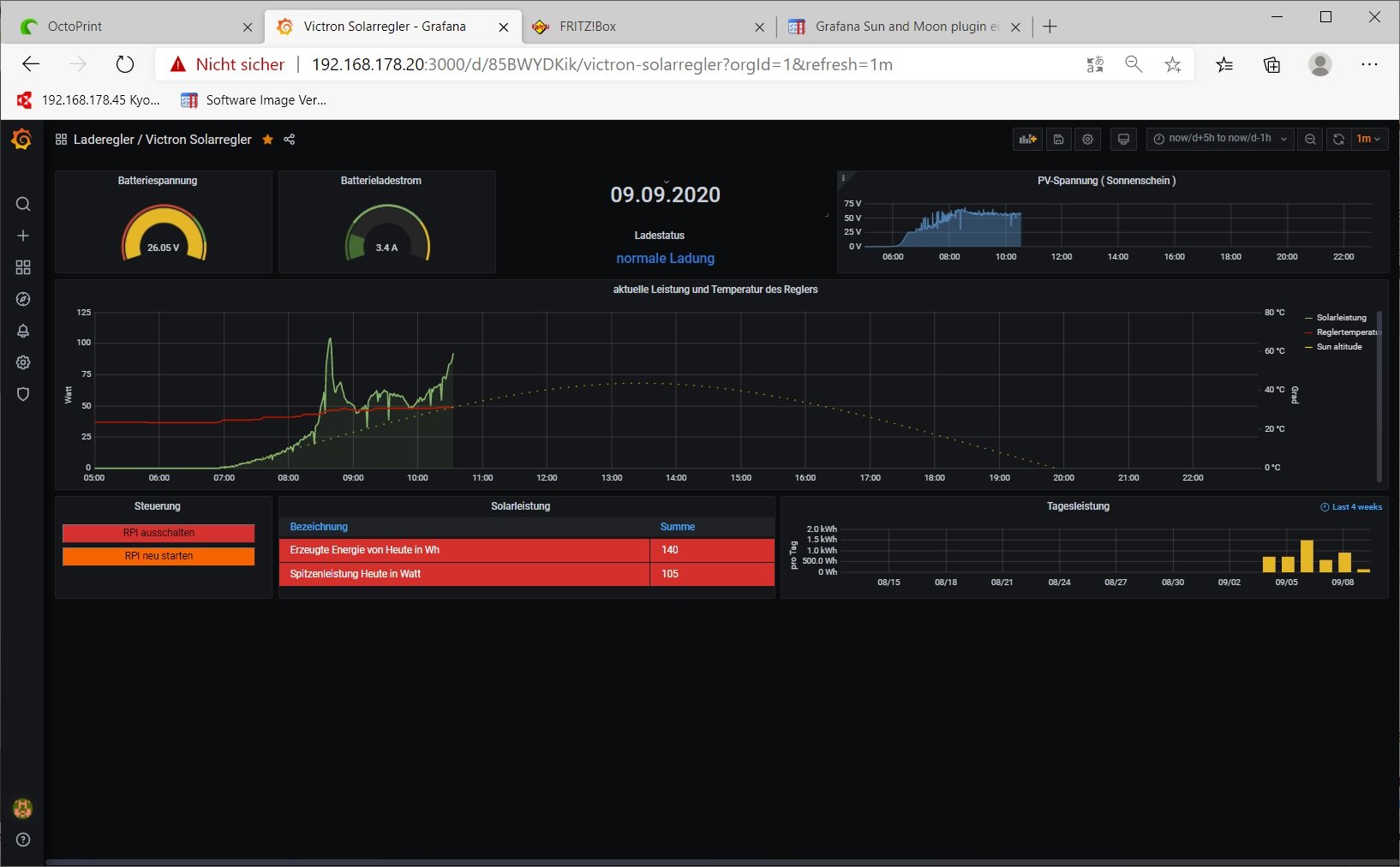

schaut schon besser aus, aber eigentlich sollte das ne Parabel sein und kein Dreieck;-)
komischer Effekt...ausserdem dürfte die Altitude nicht über 80 Grad stehen...Unna liegt nach meinem Wissen nicht nahe Äquator:-)
der Wert stimmt also nicht. Ist "align Y axes" korrekt?
Irgendwas haut da nicht hin...

Danke für den Hinweis mit dem Äquator,
ich hatte die Längen und Breitengrad verwechselt.

<<ich hatte die Längen und Breitengrad verwechselt>>
smile..hrhrr. SO jedenfalls schauts weeesentlich besser aus.

Nachtrag, ändere noch die Anzeige der rechten Y Achse..es sind nicht xy °C , also Temperatur, sondern Winkelgrad..ist in Einheiten auszuwählen per Mausklick

ich habe auch diese flache Kurve. Was hast Du denn gemacht damit es schön die gestrichelte große Kurve anzeigt?

Lösung gefunden,
unten auf dem angezeigten Dashboard die "Sun alitute" anklicken und dann kommt ein Popup wo man färbe etc. einstellen kann. hier die Y-Achse verändern.

damit es vollständig ist...
Man muss noch die Ausgabe auf y-Achse für den Sonnenverlauf einstellen.
Das hängt von den Einstellungen der Y Achse ab. Der Sonnenstand kann maximal 90 Grad betragen. Also muss die Scala 0 - 90 Grad betragen. Wenn du die linke Y Achse von 0 - 40000 benutzt sind 90 natürlich fast 0

die flache Kurve hab ich leider auch: Gab es da schon Lösungshinweise?
