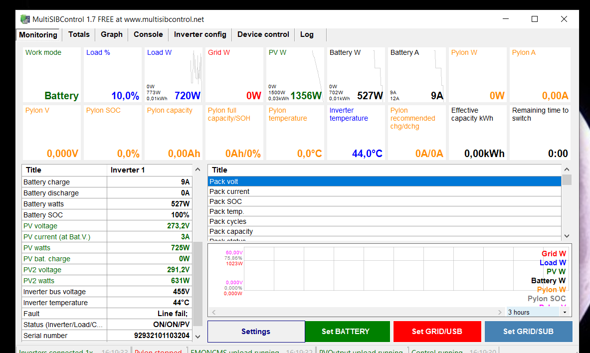

Bist du den sicher, dass dein Gerät wirklich die Daten für den 2. Strang auch ausgibt?
Gibt die Firmware das her oder ist sie alt?

ja, denn mit MultiSIBCTRL auf einem Win7 Rechner geht das. Ich probiere es aber nochmal damit um auf Sicher zu gehen. Melde mich später dazu.

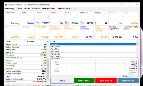

auf dem Screenshot MultiSIB (siehe Beitrag voher) sind man das die SW auch den 2. String ausliest

xango hat geschrieben: ↑
Di 28. Feb 2023, 10:40
Melde dich bitte einmal per eMail.

Danke erstmal für die Rückmeldung. Wie bei meinem Vorredner wird der zweite Strang in der Software angezeigt.
