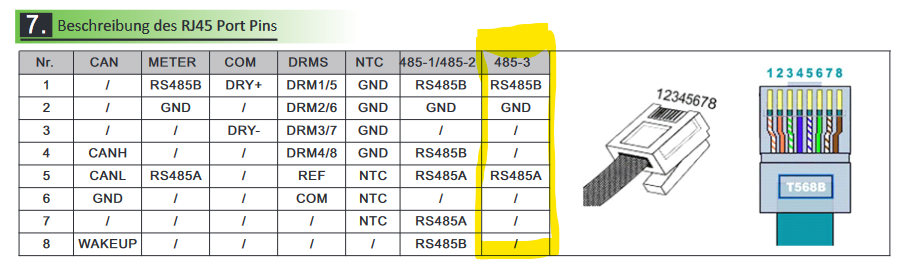

habe eben deinen Beitrag gelesen, da ich auf der Suche nach einer "eleganteren" Lösung/ weniger Bastlerlösung bin, unseren SPH 10000 an einen Raspberry Pi 4 anzuschließen (wir betreiben auf dem Raspberry evcc als Software zum Überschussladen des Autos mittels Photovoltaikstrom).
Nachdem ich über die Kurzanleitung https://de.growatt.com/upload/file/SPH_ ... 202305.pdf die Pinbelegung von Growatt herausgefunden habe (der RS485-3 Anschluss ist für die Datenüberwachung mittels Computer vorgesehen), hab ich ein LAN-Kabel genommen, in der Mitte durchgeschnitten und die PINS in einen RS485 zu USB Konverter eingefädelt https://www.berrybase.de/usb-rs485-konverter.
Das funktioniert bei uns auch problemlos und ist super günstig (ca. 3,50 €). Auch wenn es ästhetisch nicht die schönste Lösung ist ..
Jetzt bin ich über deinen Kommentar gestoßen, dass ein FTDI232 Chip genutzt werden muss, kein CH340 Chip. Bei uns funktioniert der CH340 bisher problemlos. Wo hast du die Info her und welche Vorteile hat der FTDI232 Chip?

@andreas_n und @ulrich Ah okay, das kann natürlich sein dass es bei anderen Betriebssystemen abweicht. Habe jetzt auch erst erkannt, dass es sich bei dem Forum um das Forum für die Software „solaranzeige“ handelt, die ich ja nicht verwende. An meinem Raspberry Pi (Raspbian Betriebssystem) installiert, wird der von mir verwendete Konverter problemlos erkannt, dieser musste jedoch einmal manuell gemounted werden. Wie das sich in solaranzeige verhält, kann ich natürlich nicht beantworten, da seid ihr sicherlich die Experten.
@hoitlea Ja, ich nutze als Software für die Energieüberwachung und Ladesteuerung unserer elektischen Ladesäule die Software evcc (andere Software, allerdings sollte die Hardware Anbindung an den Raspberry/ PC gleich sein). Gerne kann ich mein Vorgehen kurz beschreiben wie ich die Hardware an meinen Raspberry Pi angebunden habe, um Ihnen und anderen eine kurze Anleitung zu geben.
Eingesetzte Hardware:
- Growatt SPH 10000 (Wechselrichter)
- Heidelberg Energy Control (Ladesäule)
Anbindung:
- RS485 zu USB Konverter
- LAN Kabel
Growatt hat eine vom Standard abweichende Belegung der PINs. Daher hat bei mir kein Standardkabel funktioniert.
Als erste muss man über die Growatt Kurzanleitung die Belegung der PINs herausfinden (relevant ist für uns die RS485-3 Buchse): Dann benötigen wir einen handelsüblichen RS485 zu USB Konverter:
Ich habe den folgenden verwendet: https://www.berrybase.de/usb-rs485-konverter.
Ein Alternativer mit FTDI-Chip (der hier im Forum empfohlen wird) ist dieser https://www.berrybase.de/waveshare-indu ... al-ft232rl
Nun nimmt ein handelsübliches LAN-Kabel und schneidet dies in der Mitte durch. Man findet heraus, welche Ader am 1. PIN des LAN-Steckers verbunden ist (einfach draufschauen und sich die Farbe notieren) und welche Ader am 5. PIN verbunden ist. Am Screenshot oben schauen, wie der LAN-Stecker gehalten werden muss damit die Nummerierung passt. Die Ader an PIN 1 im USB-zu-RS485 Konverter bei B einfädeln und die Ader an PIN 5 im USB-zu-RS485 Konverter bei A einfädeln (und evtl. auch noch Ground - falls ihr einen Konverter mit Ground habt). Jetzt den Stecker am PC/Raspberry einstecken. Unter Linux/ Raspbian muss man noch den Konverter mounten. Siehe YouTube https://www.youtube.com/watch?v=YNfvNvqnYgM. Danach kann man auf den Konverter über /dev/ttyUSB0 (wird durchnummeriert bei mehreren) zugreifen. Zudem muss man noch beim Growatt Wechselrichter in den Einstellungen die RS-485 Einstellungen auf "VPP" setzen.
Anschließend kann man das Gerät dann in die Monitoring-Software einbinden. Da ich evcc nutze, kann ich dir leider nicht erklären wie das mit solaranzeige klappt.
Ich hoffe, die Anleitung hilft hier einigen weiter
