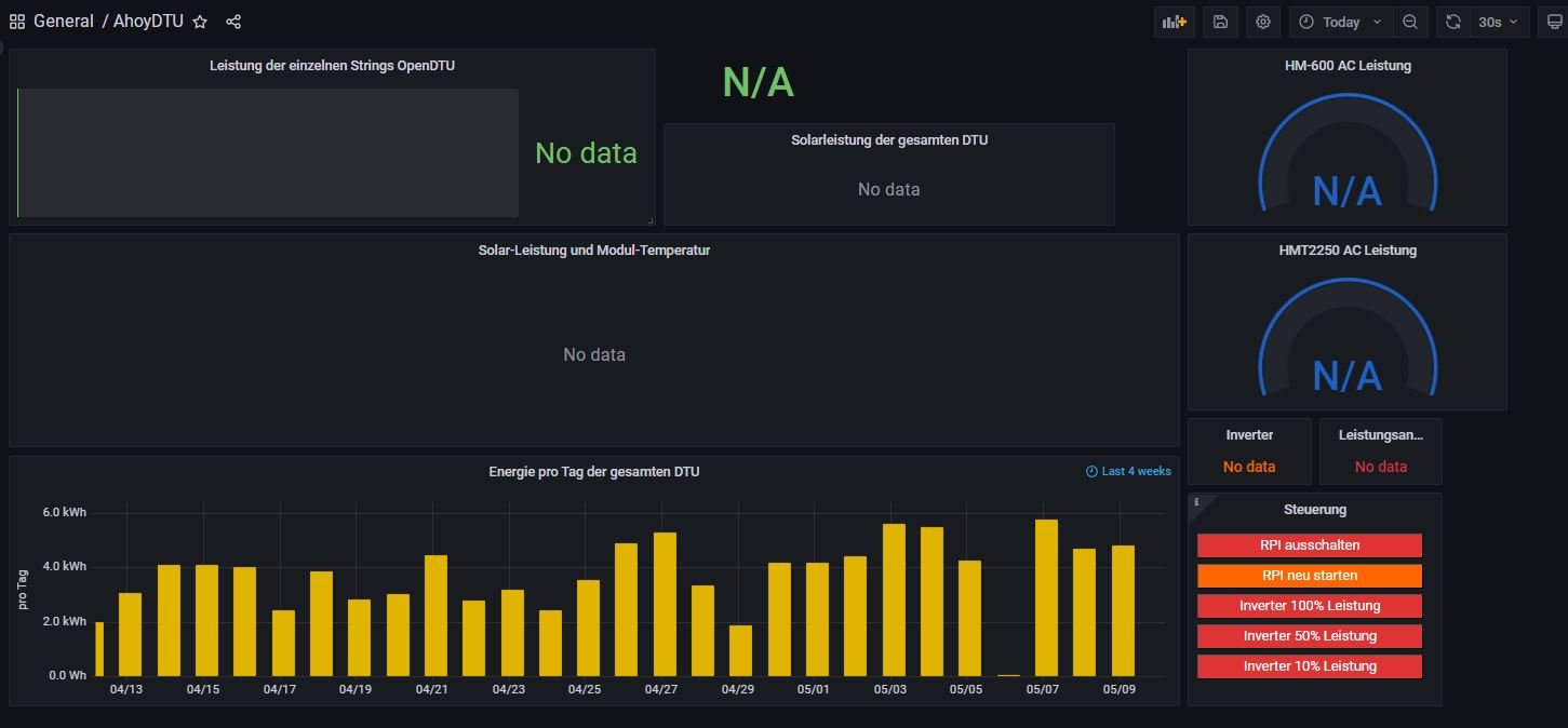

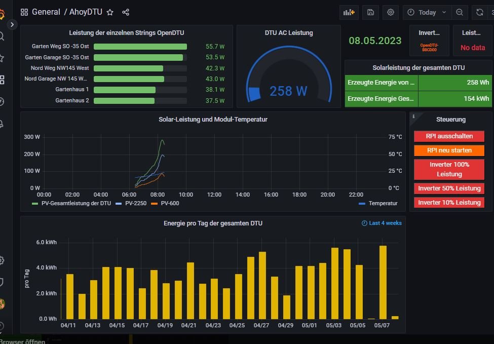

Hi Ulrich,
habe das update der Solaranzeige gemacht.
Leider ist jetzt alles was ich an Anpassungen am Dashboard gemacht habe um meine beiden Wechselrichter darzustellen anscheinend ohne Daten.
Ich muss wohl auch warten bis es wieder hell ist um was zu sehen da die DTU ja nur bei Sonnenschein Verbindung zu den Wechselrichtern aufbaut.
Soll ich deswegen ein extra Thema aufmachen, oder dem Fred weiter machen den ich schon mal aufgemacht hatte?

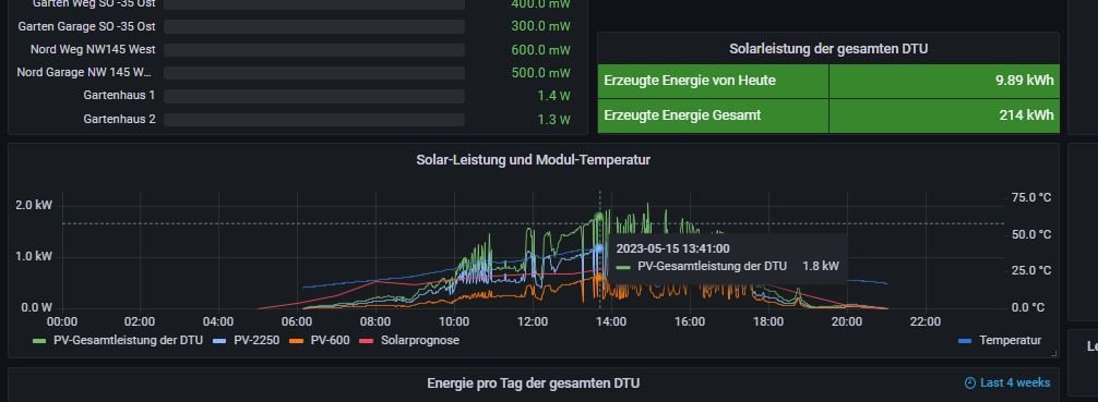

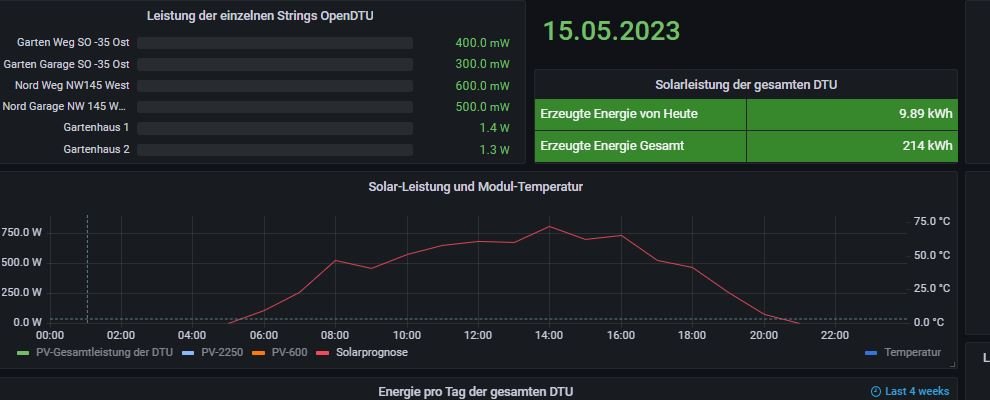

Unten die zwei Bildervom Dashboard sind von vorher/nachher, ich hatte noch etwas an meinem Dashboard gearbeitet aber auch bei Feldern die ich nicht angepasst hatte wie Datum oder Solarleistung steht jetzt No Data.
Ich möchte dort jetzt mal nix weiter verfummeln und warte erst mal auf Rückmeldung, ich mache auch erst die ersten Schritte in Grafana..
edit: bin auf die Nachtabschaltung reingefallen.. inzwischen sind diese Daten da!

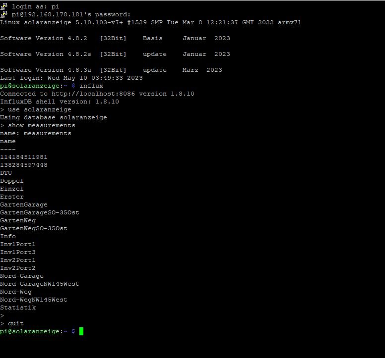

Zum eigentlichen Thema Solarprognose einbinden ist in der Influx solaranzeige kein measurement zu finden, es hätten gestern noch 2-3 Daten kommen müssen.
Ich habe keine andere Namen für die Datenbank vergeben! Wenn dann hätte ich das evt. unwissentlich wo gemacht haben müssen?

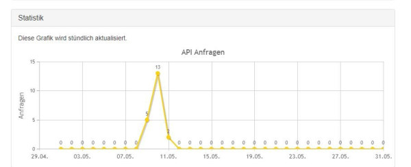

Hi Ulrich,
habe das update auf die Solaranzeige mittels sudo update gemacht.
in der var/www/log/php.log steht nach dem 9.5 kein Eintrag mehr
Unter Show measurements, wie oben gezeigt ist kein Eintrag zu finden der auf Polarprognose hinweist.

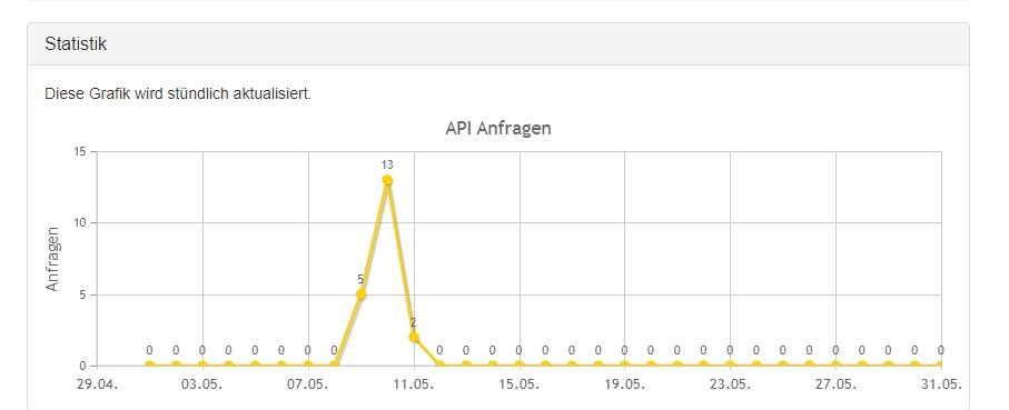

Es sind aber gestern API anfragen auf der Solarprognose gemacht worden.
Könnt Ihr mir evtl. weiterhelfen?

Vielen Dank Ulrich, jetzt passts, Fehler hat vor dem Monitor gesessen, warum ich das im Log nicht gefunden habe verstehe ich aber noch nicht so recht, evtl. bei der Suche auch noch vertippt..
Egal, war jetzt ne halbe Stunde zu spät an um meine Anlage bei der Solarprognose noch halbwegs passend zu konfigurieren.
Morgen werden die Daten halbwegs zum Ertrag passen..

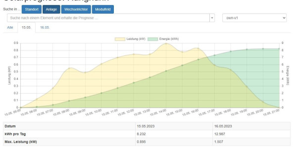

Hanghuhn
Beiträge: 39
Re: Solarprognose.de einbinden
Beitrag von Hanghuhn »
Bogeyof hat geschrieben:
Do 30. Mär 2023, 18:29
Richtig wäre inverter, 2669...

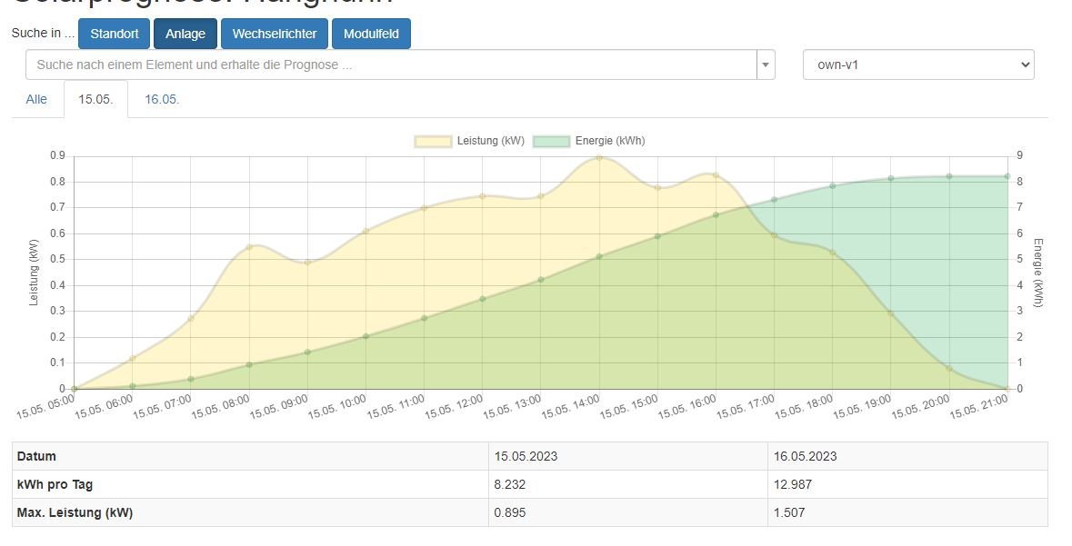

Bin jetzt zwei drei Schritte weiter, die Prognose passt aber nicht richtig zu Ergebnis..

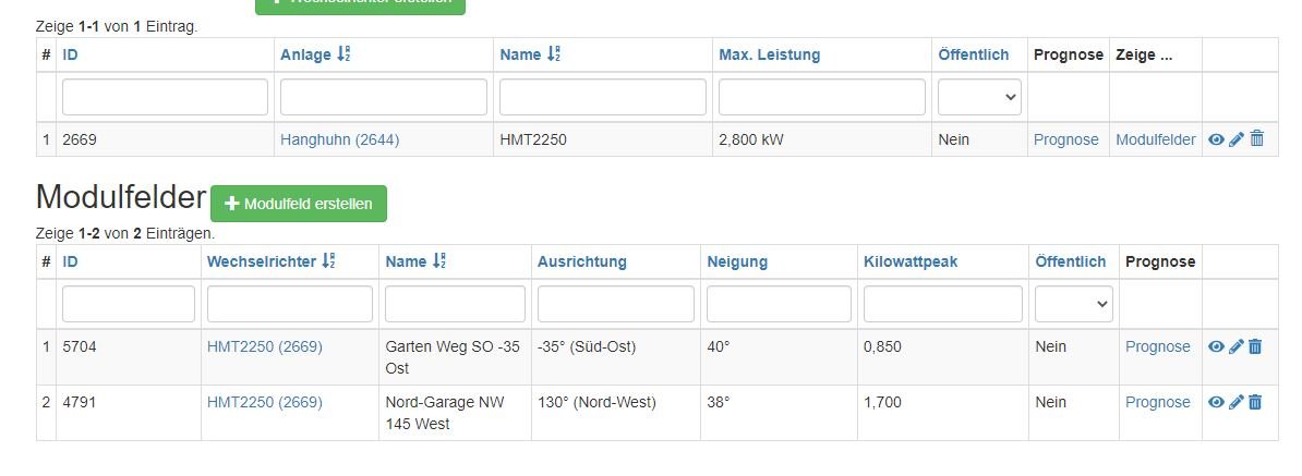

Ich habe ja den Inverter 2669 ausgewählt und inzwischen dort zwei Modulfelder angelegt.
Es sieht aber fast so aus als ob nur das erste Modulfeld in Grafana angezeigt wird, der Gesamtertrag passt halbwegs, habe noch nicht nach der Beschattung geschaut, aber die Linie von der Prognose ist weit unterhalb vom Ertrag
